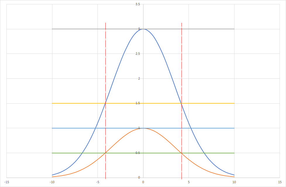

de toute façon je n'ai jamais vraiment compris cette notion de fwhm qui m'a l'air dépendante de beaucoup de facteurs.
il y a 14 minutes, Tyler a dit :
Ce schéma m'a aidé à mieux comprendre:
Je suis plutôt étonné que tu ais une fwhm plus grande avec le newton qu'avec la 61edphII mais la fwhm ne révèle pas seulement la qualité de l'instrument mais aussi celle de la monture. Peut être que la tienne souffre un peu avec le newton plus lourd?
Modifié par nico1038

Rhooooooooooooo fredo c'est incompréhensible ce que tu racontes, ça sort d'où ces  70µm² ??
Mais sinon on est d'accord je pense, si tu compares un télescope de 1m à un télescope de 2m avec des FD différents c'est sur que ce n'est pas équivalent...
Mon avis c'est que en photo ce n'est pas si simple de comparer des setup qui ont des diamètres, FD, caméras différents.
Moi je comparerai à échantillonnage égal, sinon c'est trop compliqué.
