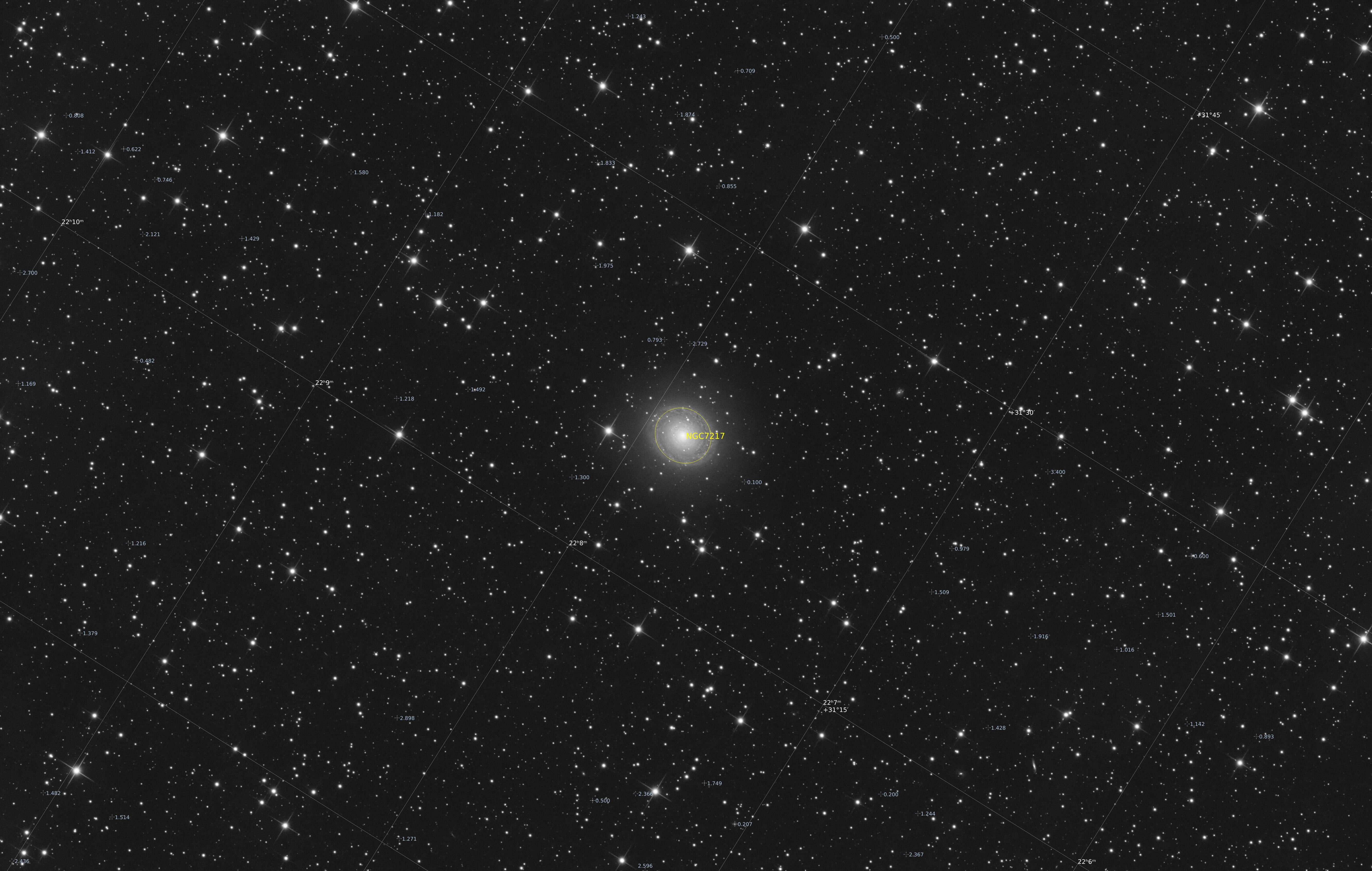

Enfin la luminance annotée, pas grand chose donc mis à part les quasars étiquettés par leur redshift
