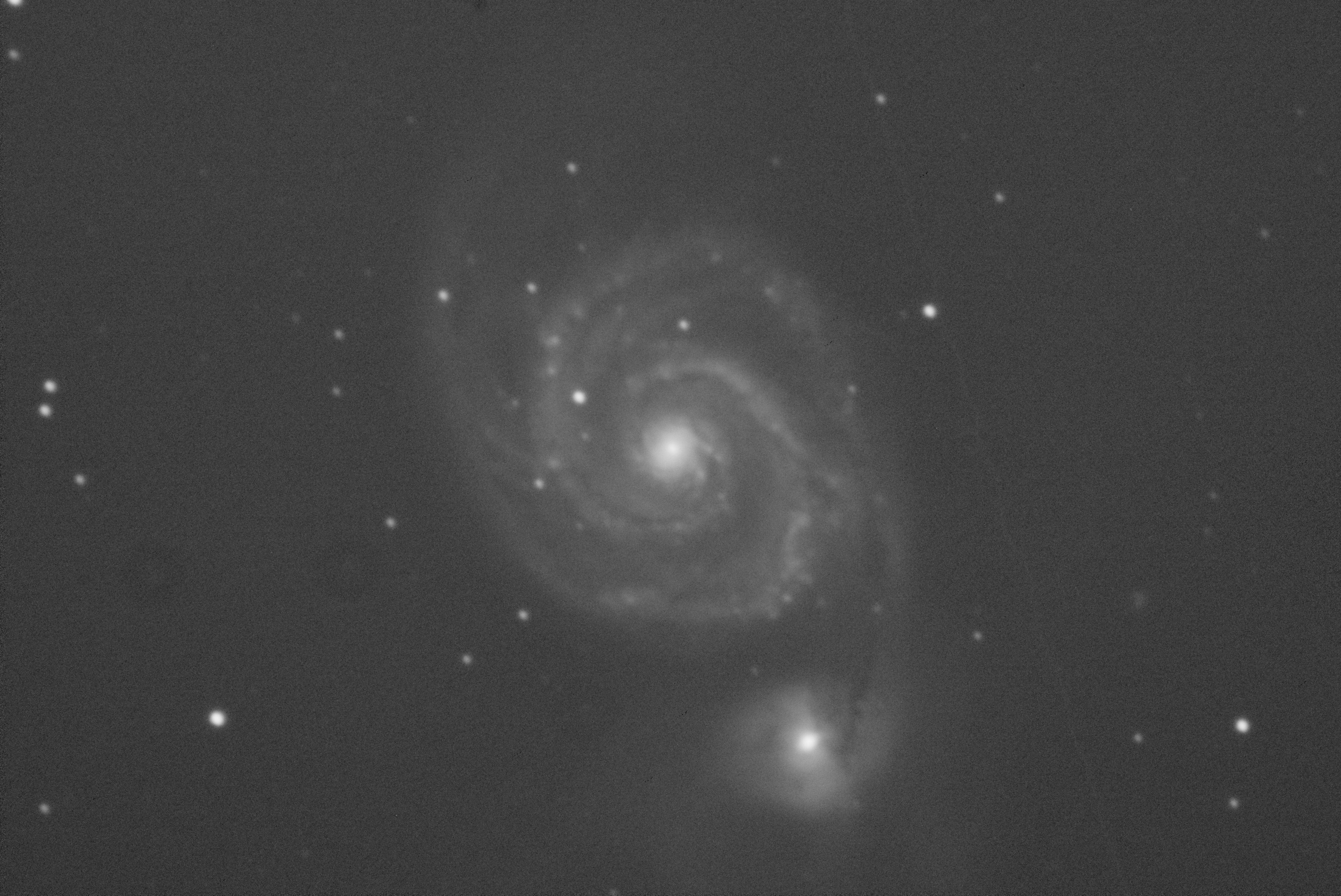

Oui, j'ai fait quelques test avec la 183MM. Astrométrie, guidage, photo. très surpris du résultat.  M51 10x120s dans un bon ciel.
