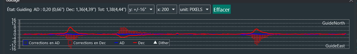

avant hier après avoir essayé de régler le backflash... j'ai eu des bruits dans mes moteurs...
après vérficiation et réglages... tout fonctionne...
mais ce soir lors de ma soirée... voici mon graphique merdique de suivi surtout en DEC...
en voyant cela... je me dis que des dents sont cassées sur le pignon ou la vis sans fin...
qu'en pensez vous?
Modifié par tigerlittle2002
  • Gné? 1
Il y a 10 heures, tigerlittle2002 a dit :
qu'en pensez vous?
Non pense pas, faut déjà y aller pour casser une dent.
Tu as un point dur sur la couronne dentée.
Il faut soulager la pression de la VSF.
A faire avec la monture en charge (scope + contre poids) et faire plusieurs tours en DEC jusqu'à ne plus avoir de résistance.
A tester ensuite avec l'axe AD en bas, à l'est , à l'ouest comme ça tu seras certain de ne plus avoir de point dur quelque soit la position de la monture.

Souvent c’est plutôt de la crasse qui s’est logée dans une dent (souvent une bavure qui s’est promenée). Je nettoierais et regraisserais…en laissant juste assez de jeu au remontage.
Modifié par sixela
Pareil que les autres, une saleté qui s'est logée quelque part, un trop grand serrage..
Il y a 2 heures, tigerlittle2002 a dit :
comment peut-on dire avec ce graphique que c'est un point dur? et non pas justment un jeu dans les engrenages?
c'est difficile.
si l'axe est très amorti (par la graisse et les paliers comme dans une eq5 par exemple) ça peut faire ça, mais l'heq5 est sur roulement, même entre la couronne et l'axe, donc logiquement pas d'amorti, un "retour de backlash" serait logiquement plus brutal.
mais si c'est trop serré quelque part... possible, pas facile à dire.

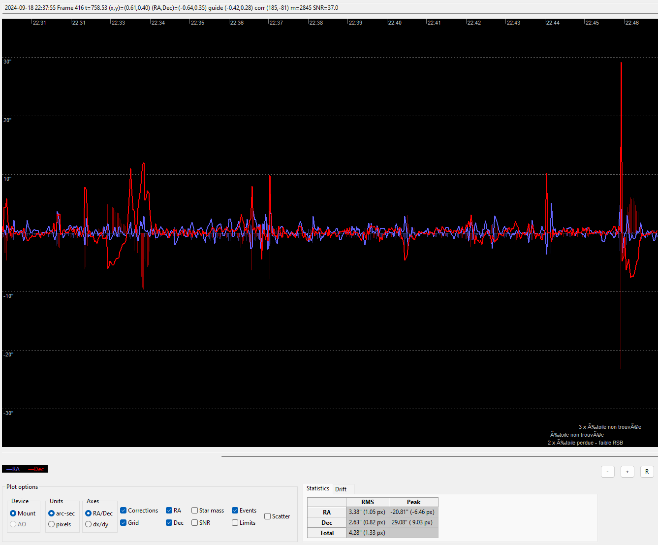

Petit retour...
même si ça allait un peu mieux... j'ai toujours de grosse dérive à certains moments...
PhD2 me disait même parfois de vérifier que je ne venais pas de faire un retournement au méridien et que je devais inverser la sortie DEC... humhum
Donc, je pense bien que j'ai du plier la VSF ou quelque chose...
J'ai fait également une mesure de Backlash en DEC...
La montée en Nord était parfaite... mais en SUD était catastrophique...
Donc... je vais démonter tout...
en profiter pour mettre les courroies, changer les roulements... et probablement changer directement la VSF et la roue dentée en DEC...

Salut, pour moi, cela ressemble à un backlash ou un jeu vraiment excessif. Tu a essayé de faire l'analyse du Log PHD2?
La dent cassée, j'y crois pas, car il y a toujours 3 ou 4 dents en contact avec ta VSF.

il y a 2 minutes, tigerlittle2002 a dit :
Bo, alors question très con... EP?
ep : erreur periodique.
c'est la (presque) sinusoide que fait ta courbe si tu regarde ton log PHD dans phd log viewer.
c'est en gros la résultante de toutes les erreurs mécanique d'une monture.
une monture parfaite n'aurait pas d'EP.

j'ai quasi la même chose, pourtant je n'ai pas de jeu sur le DEC (en tout cas indétectable), un backlash je veux bien mais pour moi ça arrive sans qu'il n'y ai aucune correction avant.
et pour @tigerlittle2002 on voit qu'il y a vraiment peu de corrections faibles avant. C'est quand même étonnant que l'axe aie envie d'aller faire un tour juste comme ça, non?

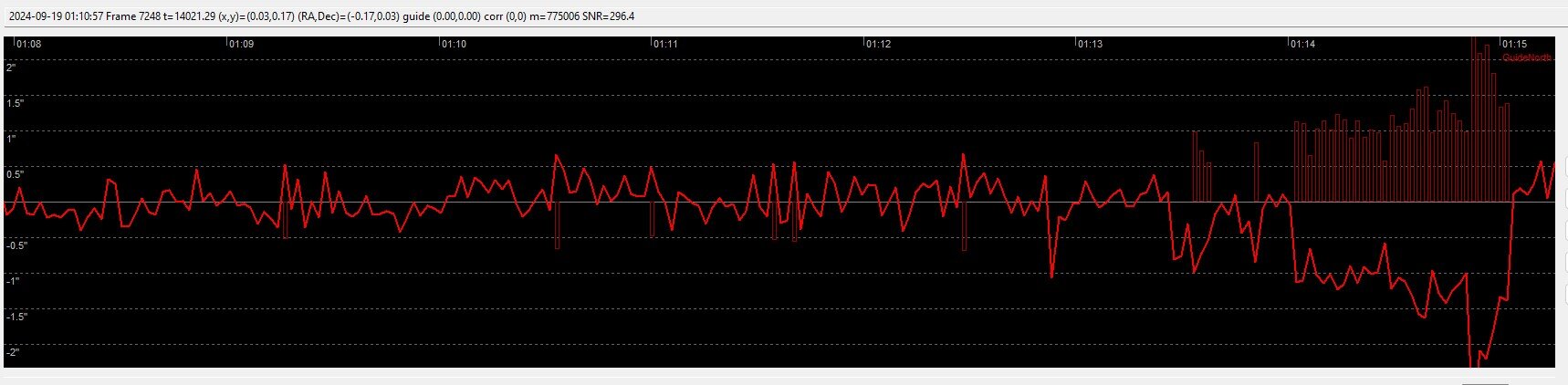

exemple d'hier soir, juste avant un dithering, avec une courbe stable avant :

Il y a 1 heure, Tyler a dit :
J'ai la même chose... je peux être super stable pendant 1 minutes voir 2 minutes... et puis ça par en couille complet !
VOici un bel exemple d'hier soir...
Pourtant, je n'ai pasde problèmes de câbles ou quelque chose qui bloque... je vais vérifier le jeu dans la fixation de la VSF comme montré par @sebseacteam, je vais t'inviter à venir m'aider à trouver ma problème si ça continue... 🤣
alors que, hier j'ai refais la calibration...
ça me semble pas mal...
