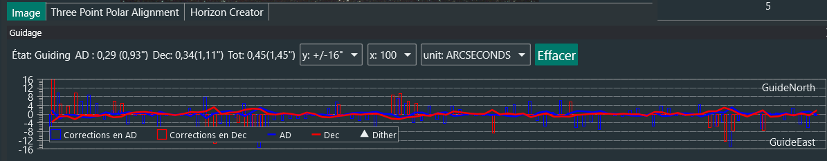

Bon, test...
pas beaucoup mieux... à part que je n'ai plus ces gros sauté dans mon suivi...
les valeurs ne sont pas terribles... je ne sais plus quoi faire...

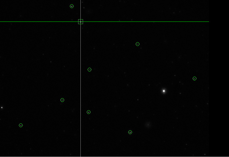

par contre..
j'ai toujours une image pourrie sur ma camera de suivi..
pourtant j'ai nettoyé la lentille de ma lunette... le capteur à du être nettoyer chez OU...
des idées de cette qualité de merde?
j'ai fait avec un mesque de bathinov... l'image était pourrie mais je voyais légèrement les aigrettes pour faire la MAP...
ça pourrait jouer sur le suivi?
