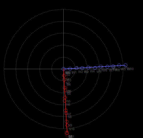

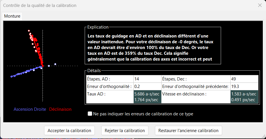

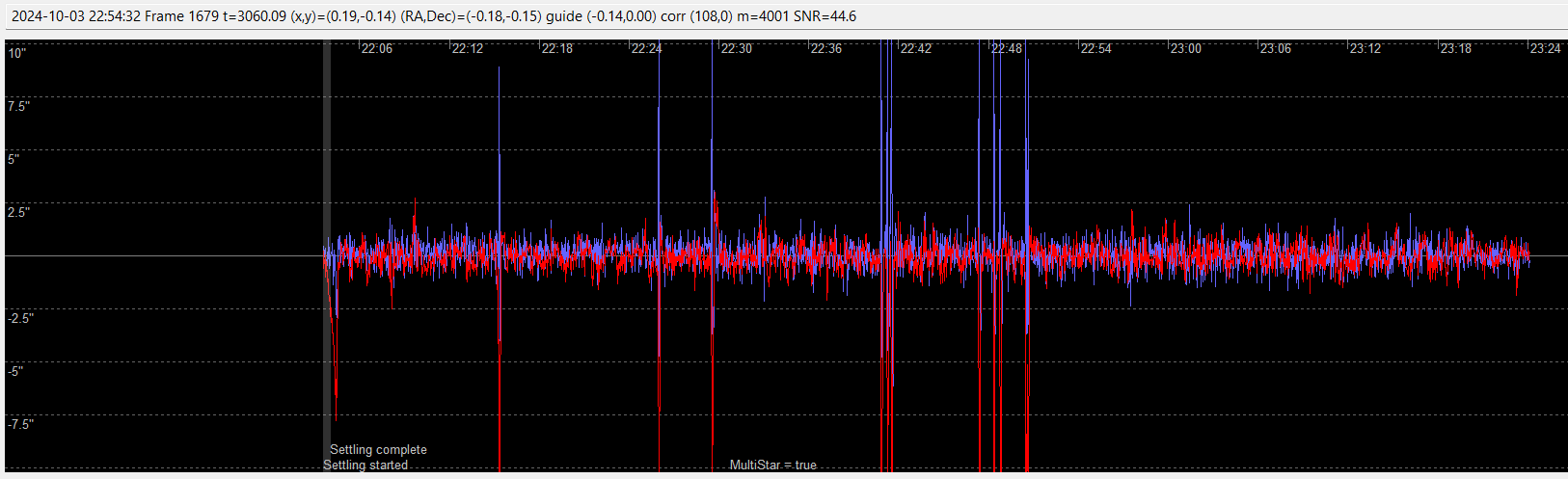

je viens de re re re faire une calibration...
il me dit que j'ai encore un gros jeu en Déclinaison... alors que je ne sens même plus de jeu quand je joue avec a la main...
là je suis un peu perdu dans les solutions ...

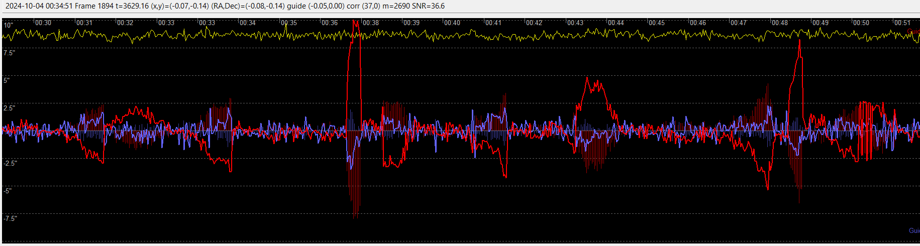

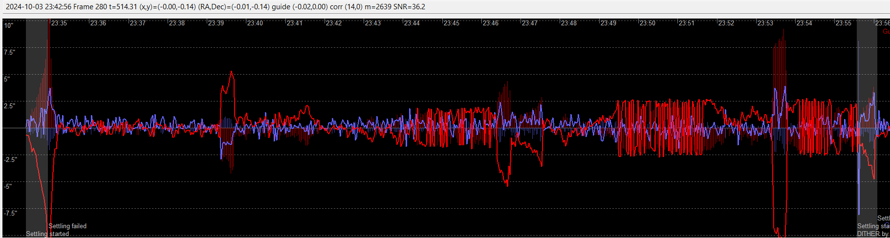

voici les log de PHD de  trois nuits, un de début Aout, ou tout allait bien, un du 18/09 avant modif, et celui de cette nuit... avec toutes mes calibrations etc... mais après j'ai laissé toute la nuit...
https://openphdguiding.org/logs/dl/PHD2_logs_yaU2.zip
Le 5/08 j'avais un suivi RMS entre 0.75" et 1.01" d'arc
Le 18/09 j'avais un suivi RMS de 2.73" d'arc
Le 5/08 j'avais un suivi RMS de 1.21" d'arc sur les 7h de suivi
donc certes, j'ai amélioré par rapport à mes derniers problèmes, mais je n'ai pu récupéré mon suivi d'avant...

les valeurs ne sont pas terribles... je ne sais plus quoi faire...
on ne vois pas les paramètre phd2 et l’échelle de ta courbe ne montre rien.
des fois un temps de pose trop long ou trop court change radicalement le guidage, tout comme les minmo par exemple.
déjà on dirait que le DEC bouge quand l'AD bouge, donc logiquement c'est l'ensemble de la monture qui bouge, ou justement qui est contraint, je sais pas trop, pas facile...
si ça peut te réconforter j'ai guidé à 0.3" - 0.5" RMS toute la nuit avec ma GP 😁

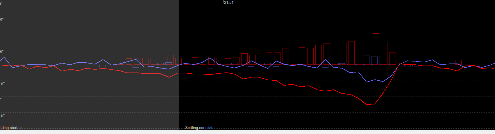

je viens de jeter un oeil vite fait a tes logs.
sur le dernier tu as des pertes d'étoiles (faible masse).
ensuite j'ai pris une portion de ta courbe, tu as une erreur de 0.8" à 216s, ton EP principale est de 1.9", et tu en as une d'1" à 397s
si je prends d'autres portions de courbes l'EP est complétement différente, voire aberrante.
par exemple sur la partie 15 du log qui fait 31 minutes 53s ton EP est de 1290sec. Sur la 11, tu as une ep de 704 seconde à plus de 4", et un pic à 154seconde de 2" d'arc.
je ne retrouve pas le post ou @Fred_76 donne des explications sur les périodes.. mais là pour moi, il y a un truc qui ne va pas quelque part, ta vsf doit faire un truc bizare.
edit :
on dirait que d'une courbe ou portion de courbe à l'autre, ta période double, je ne comprends pas comment c'est possible.
là ça dépasse mes compétences.

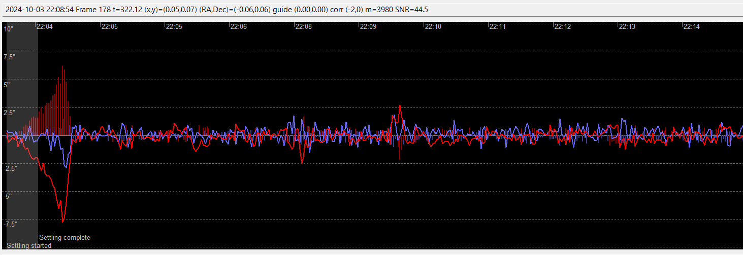

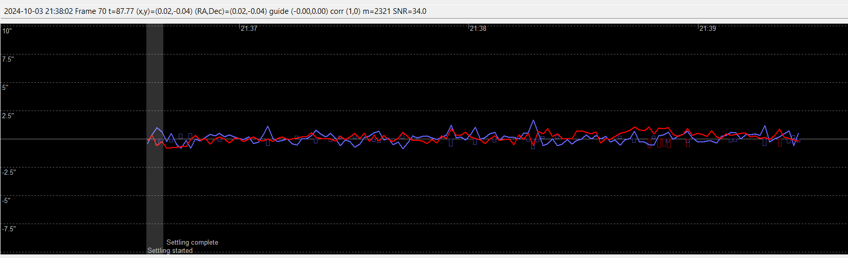

hier soir, avec 2 secondes de pose j'avais 0.7" rms, en passant à une seconde de pose je suis descendu à 0.3" - 0.5".
alors qu'il y a une ou deux semaines (ma dernière session) c'était l'inverse.
tu as raison en effet sur les serrages de vis et réglages... les T° ça fait beaucoup et en plus hier soir 3degrés...
Quand j'ai été me couché j''étais à 0.7" RMS et je suis même descendu à 0.57" sur une certaine périodes..
et de plus... avec vos commentaires, notamment stabilité... j'ai remarqué que je n'avais pas bien serré non plus le support qui maintient les pieds écarté de mon HEQ5...

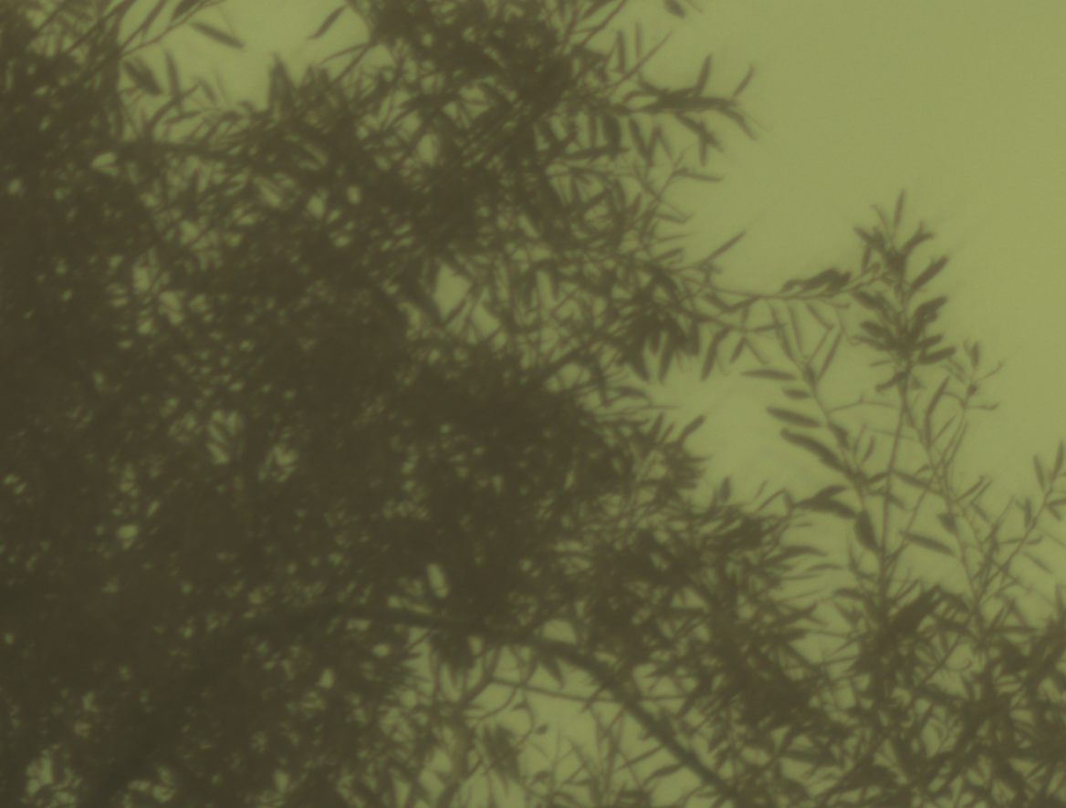

A part un soucis de caméra...
vu qu'il y avait eu comme truc brulé.. mais chez OU ils n'ont rien trouvé de bizarre...

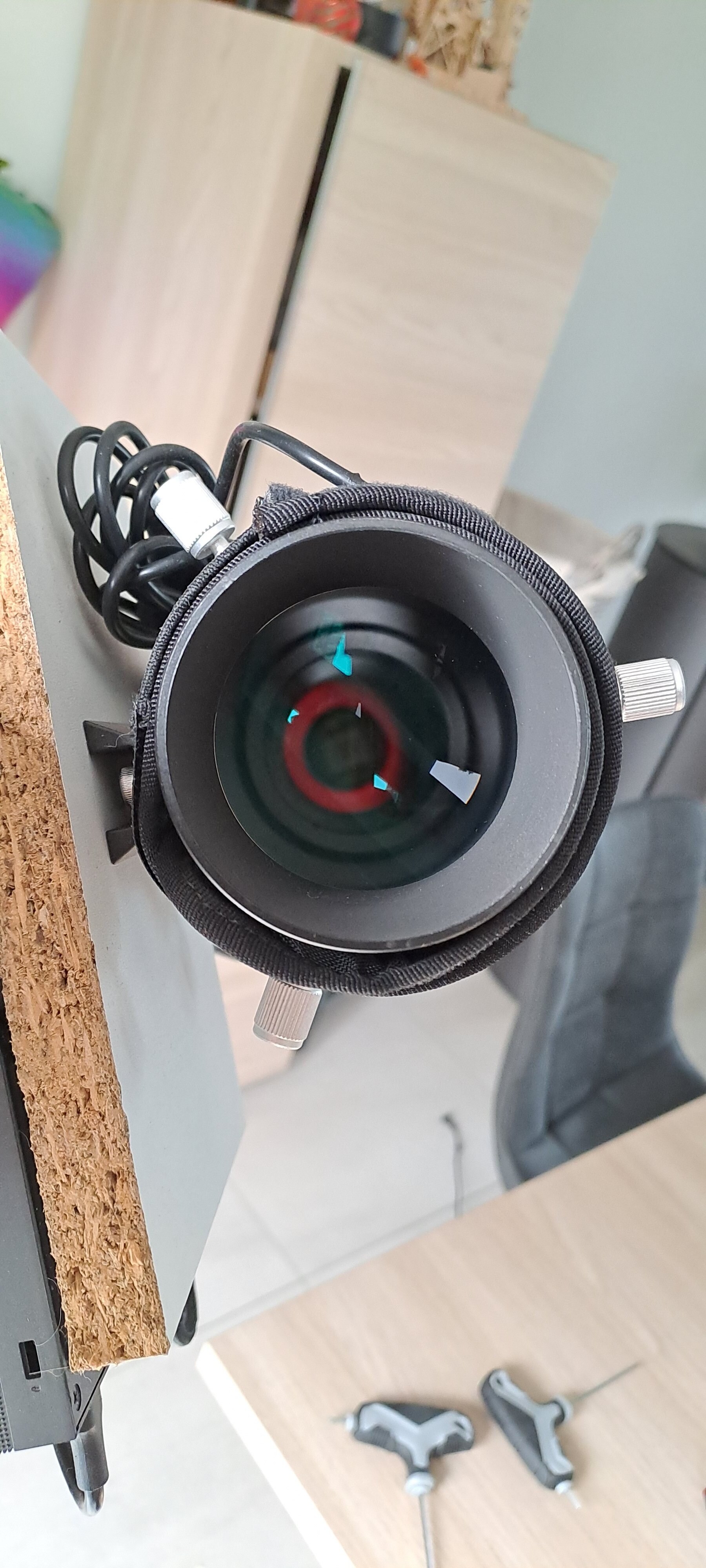

ici la caméra avec son objectif.. a part l'image un peu jaunâtre... mais certainement dû au paramètres de sharpcap...

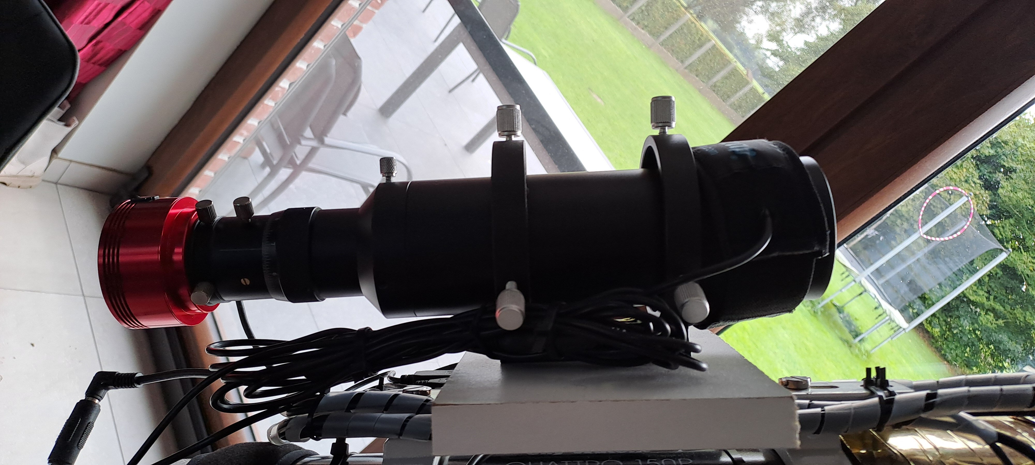

Ton système de guidage est fixé sur une planche d'agglo? 🤔
oui😅  je n'avais pas de vis assez longue quand je l'ai fait et je n'ai jamais pris la peine de changer après, en même temps j'ai mon miniPC fixé à l'arrière de cette planche.. donc je ne sais pas comment faire d'autre
pour info, voici une image avec la lunette de jour... il y a du vent... les feuilles bougent hein !
et sur mon abris de jardin...
je ne vois rien de bizarre

Tu n'as pas peur de créer de la flexion de malade avec ce type de bois, plutôt souple et surtout avec des tranches en direct avec l'humidité ambiante ?
Pas moyen de la fixer sur les anneaux de la lunette/ télescope principale ?
il y a 47 minutes, sebseacteam a dit :
je peux oui, mais comment je fixe mon MiniPC ?
jusqu'a présent cela n'avait pas poser de problèmes.
Pour le mini pc il peut rester sur une planche ça ne pose pas de soucis.
Pour le support de guidage je partirai sur une solution en métal ou aluminium pour le poids.
Après ce n'est sûrement pas le souci principal de ta monture.
Pour en avoir le cœur net tu fais une session rapidos de guidage avec tube principal/caméra principale.
Facile à faire rien besoin de démonter.
Juste prendre la bonne caméra dans phd2.
Si tout va bien alors se focaliser sur le système guide.
Si toujours des trucs bizarres alors faut chercher ailleurs.
une possibilité aussi, vérifier que la queue d'aronde du telescope est bien en appui dans la monture.
une fois les vis serrées il faut regarder en contre jour, ça doit appuyer parfaitement partout sous la queue d'aronde et sur le coté.
Si il y a un jour, c'est que ça boite.
il y a 22 minutes, sebseacteam a dit :

Alors nouvelles éclaircies... re test...
hier soir j'ai donc lancé, après avoir:
- resseré les VSF
- vérifié les backlash
- vérifié la lunette et la camera de suivi
une nouvelle calibration...
Par rapport à avant, j'étais satisfait... je laisse quelque peu le guidage se faire juste après...
J'ai envie de dire très propore...
je lance une session..
et dès le début du guidage, il a du mal et une très grosse dérive en DEC
J'arrête tout, je retourne sur PHD2, je lance une aide au guidage pour mesurer le jeu en DEC..
il fait sa popote... et ne me ressort rien comme gros message... à aprt qq conseils sur les déplacements minimum...
Je relance NINA...
nouvelle dérive au début... puis assez propre qq minutes...
Je laisse tourné, et puis de temps en temps... des gros pics et AD et DEC...
Je n'ai rien vu dans les câblages ou quoi qui pouvait expliqué cela.. et vers 23h... tout semblait se stabilisé... je suis monté...
Ce matin, je vois qu'après le retournement... ça à été la cata...
avec de nouveau, au début... une grosse dérive... et ensuite c'et les montagnes russes...
Là, j'ai fait un peu le tour... je suis perplexe un peu sur tout là...
J'ai vérifié tout ce dont on a parlé, les jeux de VSF, les backlash, les grognements... j'en ai eu lors de mes tests en AD avant la session, jai donc légèrement déserré la VSF pour ne plus avoir ces points durs...
et dans les gros pics simultanés en AD et DEC, je ne vois pas ce qui pourrait y avoir...
J'ai regardé aussi les câbles, tout me semble bien fixé, le pied était comme d'habitude, j'ai bien tout vissé correctement etc...
au cas où, voici les LOG.
https://openphdguiding.org/logs/dl/PHD2_logs_wbVG.zip
Ma dernière option sera de renvoyer tout chez OU 🤣
mon pauvre... quelle galère 😕
les pics simultanée ad / dec, ce n'est à mon avis pas un soucis de vsf mais de jeu mécanique sur la monture, pas sur ce qui bouge, mais sur ce qui devrait être fixe.
de toute façon sur ton graph on voit bien qu'il n'y a pas de backlash.
les hypothèses :
tes vis de blocage latitude / azimuth qui "glissent", ton telescope qui n'est pas bien maintenu sur la mâchoire, du jeu entre la tête de monture et le trepied...
Ou alors, un gros soucis sur l'AD, comme du jeu sur l'axe, mais il faudrait qu'il soit vraiment important, tu l'aurais vu je pense.
sinon, quand le DEC met du temps à revenir malgré les corrections, ça peut être une sous correction, un cable qui est mort ou mal branché, .. et quand ça fait du yoyo haut / bas a grand coups, c'est possiblement de la stiction, donc que c'est trop serré, ça "colle"  et l’énergie emmagasinée lors des impulsions se "debloque" d'un coup.
tu étais sur une cible haute ou basse?
