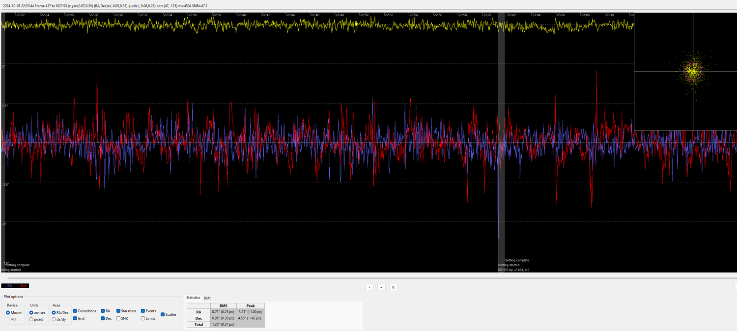

Pour le sous correction, voici les paramètres que j'avais, proposé par PHD après avoir fait le mesure de jeu en DEC :
Y guide algorithm = Resist Switch, Minimum move = 0.150 Aggression = 80% FastSwitch = disabled
Backlash comp = enabled, pulse = 20 ms
ce qui est vraiment bizarre c'est ces parties de graphique
mais sur la partie "stabilité de monture" de sèche complet !
Ma cible était encore la tête du lion Sh2-132.

petit extrait de courbes...
Sachant, que j'avais refais une calibration également..
après retournement
