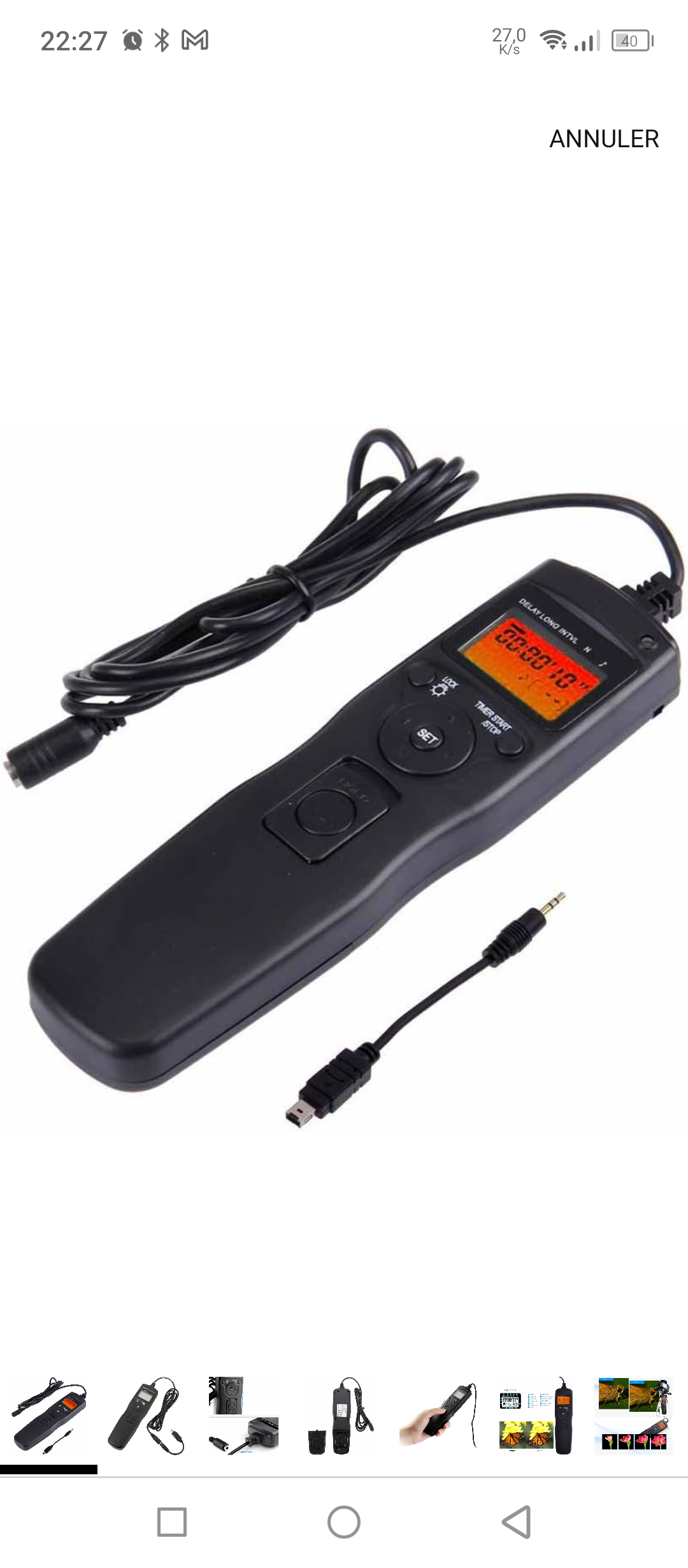

Je souhaite m'initier à l'astrophoto avec le vieux Nikon D60 de ma femme. J'ai commandé un intervallometre "universel pour Nikon" mais malheureusement ce n'est pas le bon câble. Mon apn ne dispose que d'un port micro USB et je ne trouve pas d'intervallomètre avec cette connexion. L'apn dispose pourtant d'un mode "bulb" il devrait exister un appareil compatible ?
Quelqu'un aurait il une solution ?
Merci d'avance 🙏 à tous et bon ciel.

Je me suis effectivement posé la question. Mais je ne ne sais pas si au final. L'apn est capable de recevoir l'ordre de déclenchement via cette entrée mini usb... Car l'intervallometre est un modèle " universel" avec une sortie jack où l'on peut y connecter une multitude d'embouts en fonction du modèle d'apn. Mais je ne trouve pas de câble de déclenchement mini usb.
Tu me fais hésité à commander un adaptateur micro vers mini...
