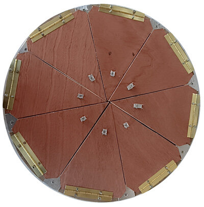

pour éviter les inévitables poussières et autres déjections animales sur le 400 de la coupole, je compte y mettre un cache motorisé (ou pas)
sur feu le T600 du Pic, une rosace se fermait au moyen de deux manettes
mais voilà j'ai pris l bête en photos sous toutes les coutures sauf...celle-là!!*
et je cale, plus j'y gamberge, moins je trouve
des idées?

c'est vrai que je me suis mal exprimé
ce cache doit se trouver dans un serrurier et sera +- inaccessible lorsqu'il sera monté
il sera alors motorisé dans un second temps et manuel en premier
on avait deux manettes sur le 600 du Pic, je men suis servi des dizaines de fois et j'ai été infoutu de regarder le mécanisme
après, la motorisation sera un jeu d'enfant, j'ai plein de néma et d'arduino qui traînent

eh non, c'est un octogone
le coût des servomoteurs est à étudier d'autant plus que ça fait encodeur absolu et évite les fins de courses
