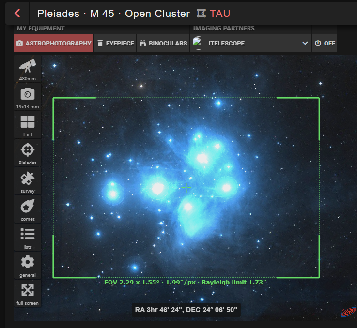

M45 ça ne passera pas...

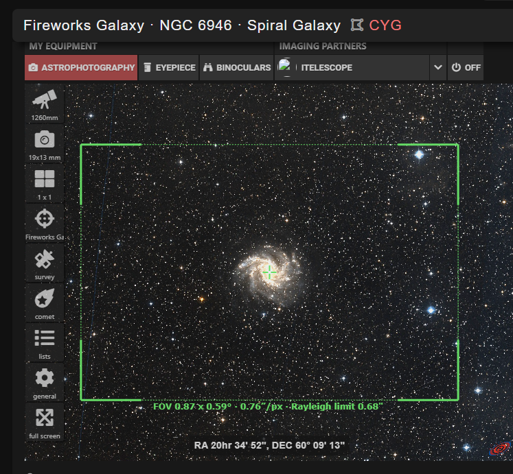

Là c'est C8 + red 0.63x + imx294...
il te faudrait moins de 450mm de focale...

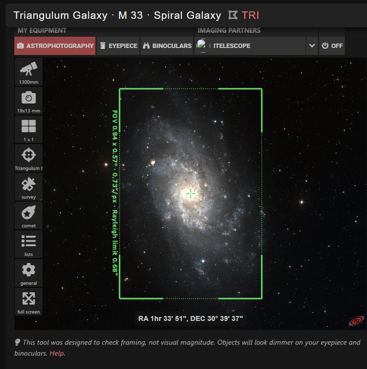

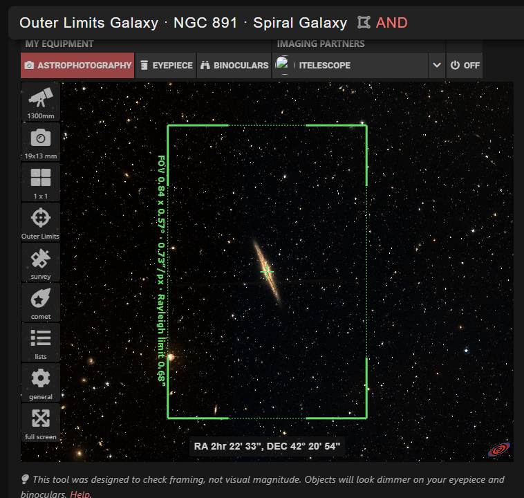

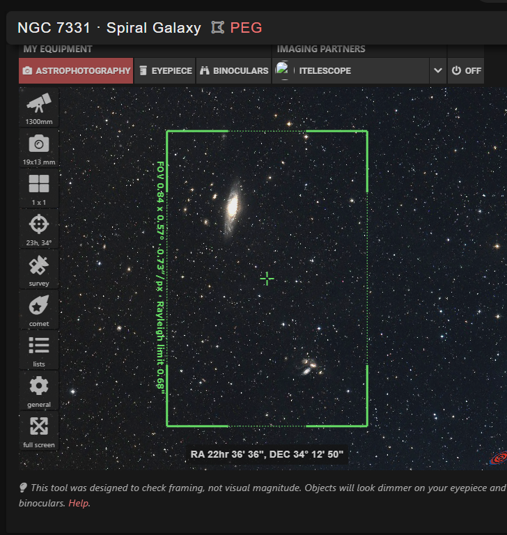

En cibles potentielles si pas déjà faites:

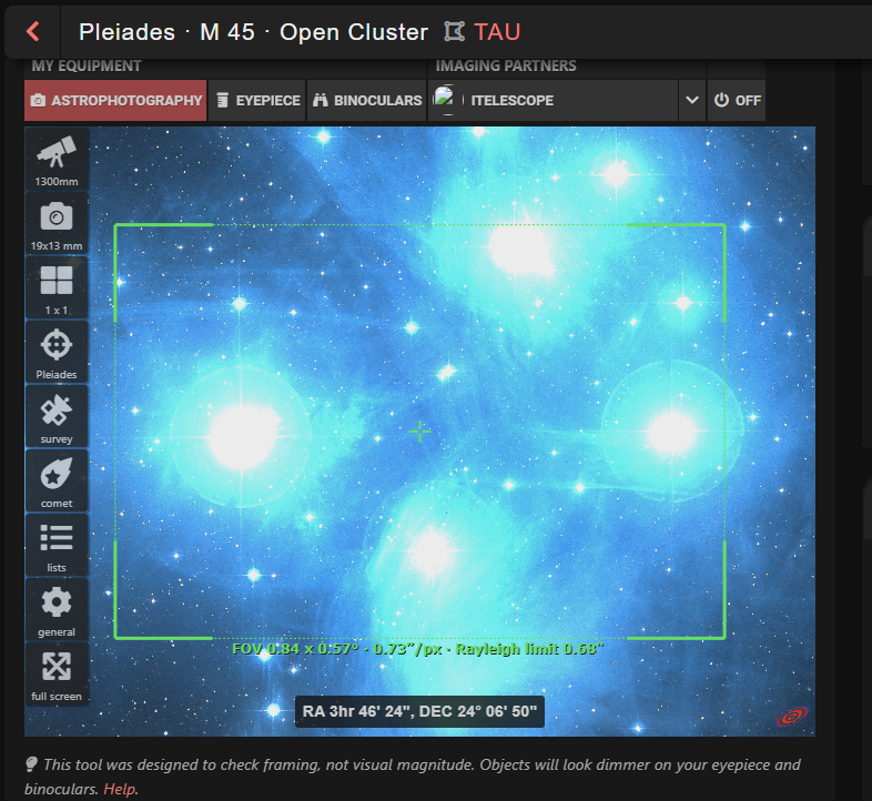

Quand je parlais de M45, c'était avec la Fra400 sans réducteur mais avec la lune... c'est le souci
Le C8 avec réducteur serait plutot M106 mais j'ai un doute car probablement basse
ou bien Helix mais je dois installer la roue a filtres car le duoband masquera les etoiles et le plate solve ou PA ne se feront pas.
Ou bien je lance les 2 setup en meme temps, et je verrai :
Fra400 sur M45
C8 + reducteur et voir ce que je peux choper sur les 2 prochaines nuits

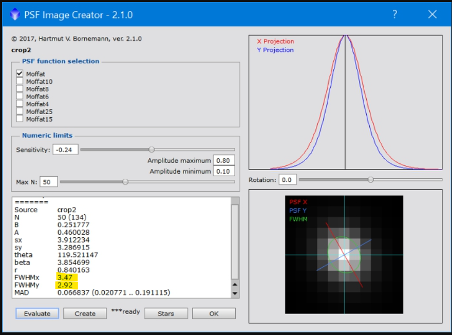

Pour avoir la psf de ton image tu peux utiliser le script  Pix:  ImagePSF
https://www.skypixels.at/pixinsight_scripts.html
une fois la psf trouvée je prends la moyenne des X/Y
Dans l'exemple je mettrai comme PSF manuelle dans BlurX un truc comme 3.2 .....
ça ne coute rien d'essayer avec un clone de l'image ;)

  Le 19/09/2024 à 12:35, sebseacteam a dit :
Voir davantage
C'est une bonne piste,  BlurX a vraiment du mal avec les galaxies de face spécialement celle-ci.
De mémoire j'étais aussi passé en PSF manuelle, et je m'étais arrêté à un sharpening  assez modeste genre 0,35.
