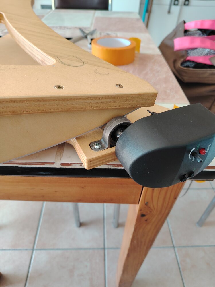

J'ai un soucis avec ma table equatoriale dobson omegon
Le roulement ou il y a le moteur tourne mais le plateau à du mal à accrocher pour se déplacer.

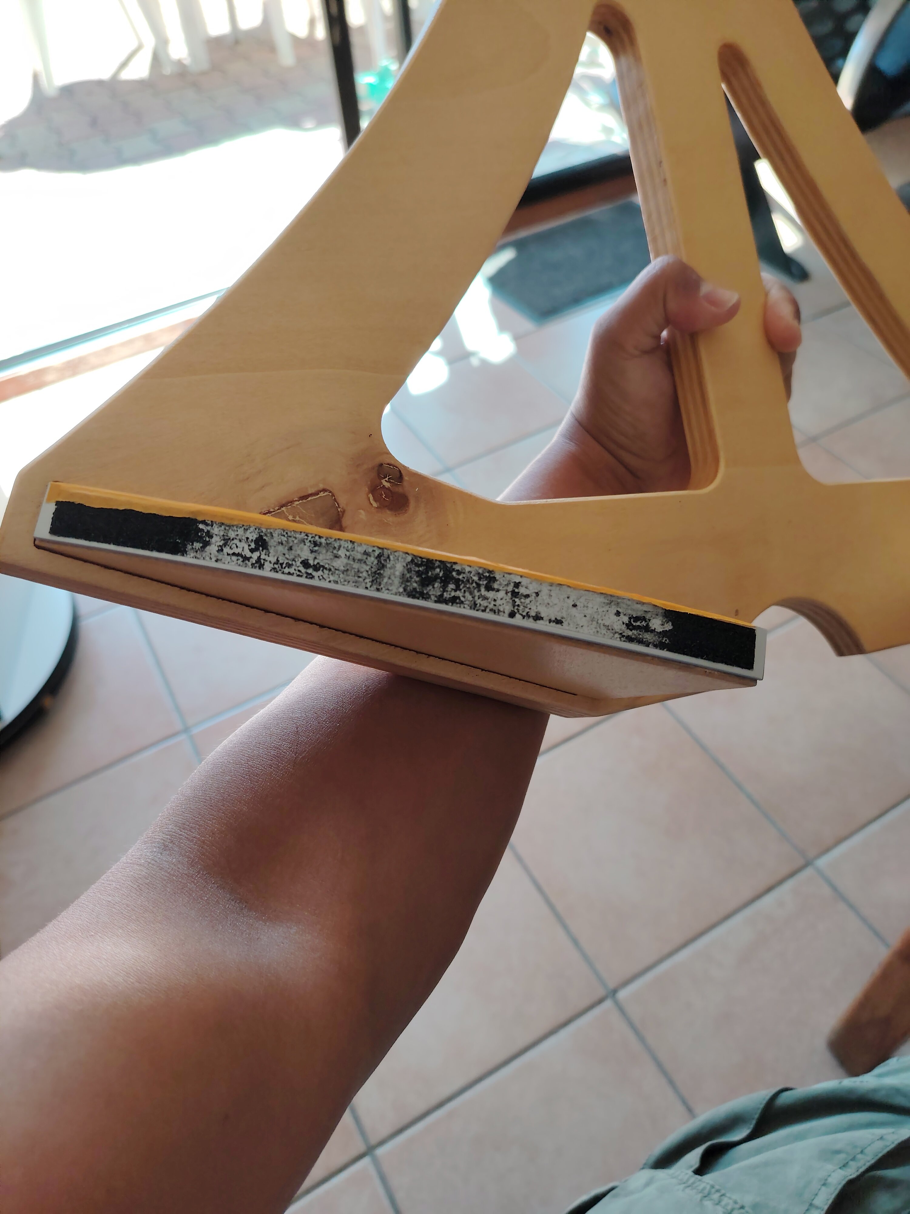

Jai regardé il manque ce trux noir c'est une matière qui accroche ta table au roulement du moteur mais elle se frite.

plutôt que d'avoir la partie "adhérente" collée sur le secteur, ne serait-il pas mieux de l'avoir autour du roulement (par exemple une bande de caoutchouc type chambre à air enroulée autour de l'axe en contact avec le secteur) ?

Tu as un problème d'adhérence et un morceau de chambre a air sur le galet d'entrainement devrais faire l'affaire...
Je vois qu'il y a un potentiometre pour ajuster la vitesse. Ce sera sans doute necessaire de revoir ça en augmentant le diametre du galet.

Faut mettre un peu de chambre à air fine ou courroie fine sur le secteur. Pas sur le galet parceque l’aboutage risque de causer un défaut dans l’entraînement.
le moteur est prévu pour il devrait fonctionner. Ce qui peut gêner c’est plutôt si le centre de gravité du scope est trop haut ou trop bas pour la table.
pour le savoir faut libérer l’entraînement et mettre le scope dessus.
si le scope à tendance à trop faire basculer la table vers les extrémités de la course c’est que le centre de gravité est trop haut. Si le scope fait trop culbuteau avec la table qui revient trop à l’horizontale c’est que le centre de gravité est trop bas.
Morceau de chambre à air, coté doux de Velcro, courroie, ruban adhésif antidérapant...on a le choix.

Non non il ne fait pas l’augmenter justement. Il est calculé pour que la vitesse de la table soit à peu près correcte. Si tu augmentes la taille du galet la table ira trop vite. C’est pour ça qu’il vaut mieux coller le caoutchouc sur le secteur ( ça augmentera le diamètre du secteur mais comme celui ci est énorme ça ne comptera pas beaucoup)
Alors j'ai mis un adhésif antidérapant
Ça a l'air de fonctionner faut voir quand j'irai dehors, météo pourrie 🙄 🙃
