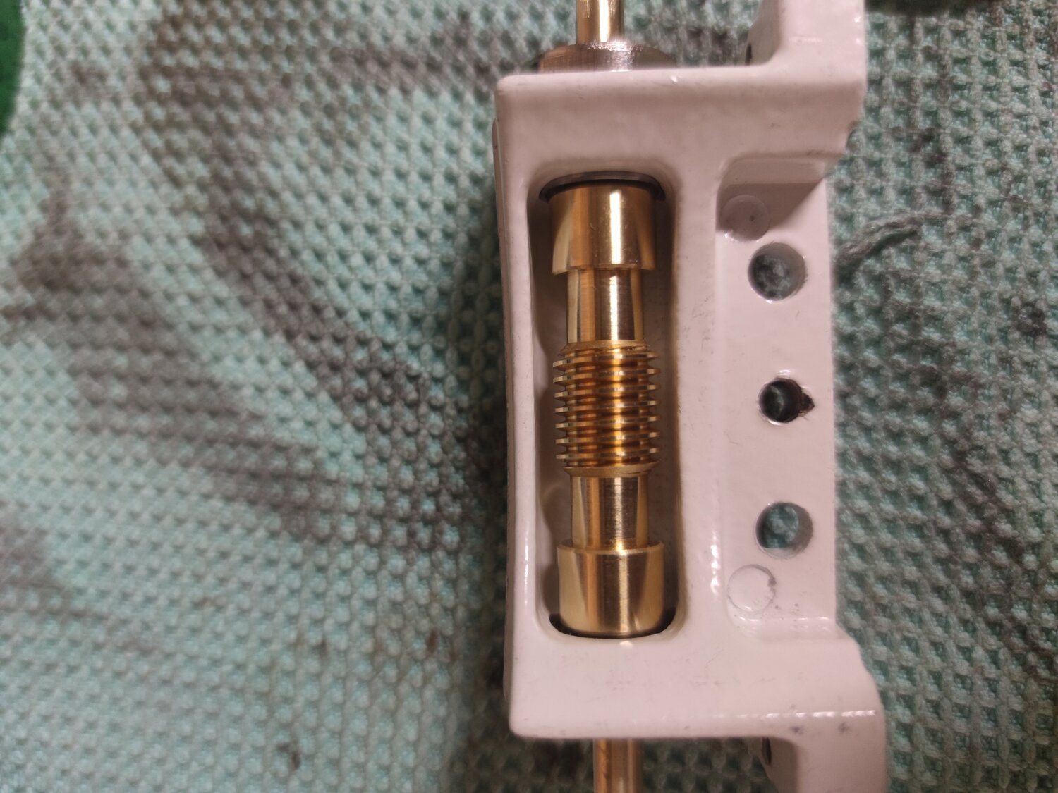

L'EQ5 a une couronne de VSF de 144 dents. Elle fait 1 tour à la vitesse sidérale, donc en 23h 56 min 4 s, soit 86164 s.
Une dent de la couronne passe donc toutes les 86164/144=598.4 s (9 min 58 s), qui est aussi la période de la VSF.
La VSF est entrainée par une roue dentée qui tourne a la même vitesse. Elle a 44 dents, la période d'une dent est de 598.4/44=13.6 s
Cette roue engrène sur une roue à 2 étages, sur 36 dents, qui fait donc 1 tour en 13.6x36=489.6 s (8 min 10 s)
Le deuxième étage tourne à la même vitesse que le premier (ils sont solidaires) et a 48 dents, ce qui fait qu'une dent passe toutes les 489.6/48 =10.2 s.
Le pignon moteur ayant 12 dents a une période de 12*10.2=122.4 s (2 min 2 s).

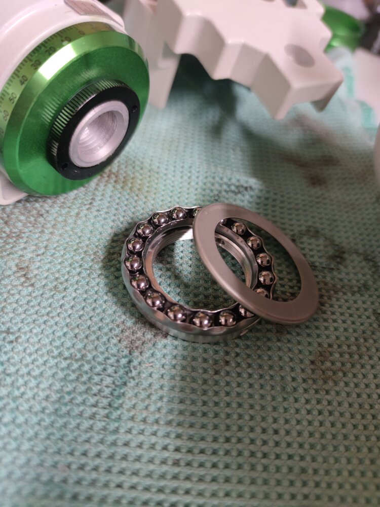

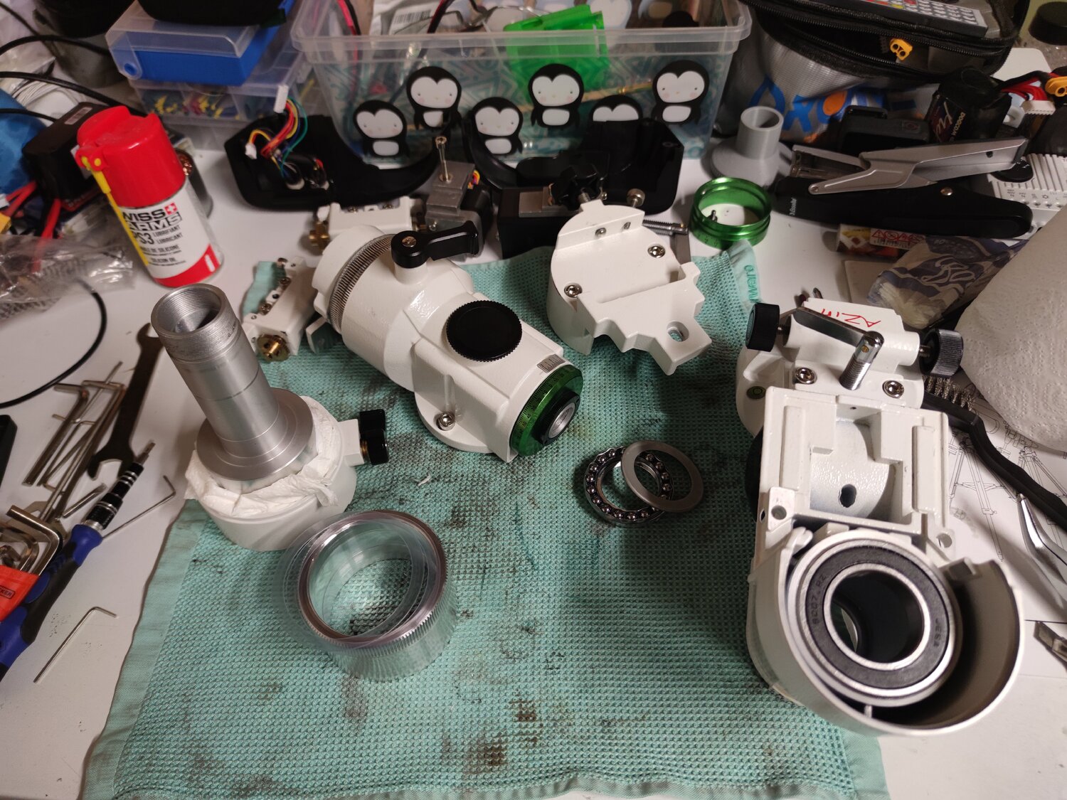

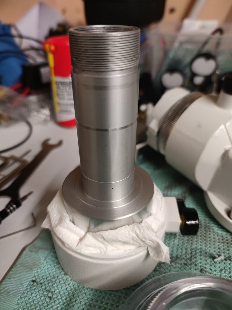

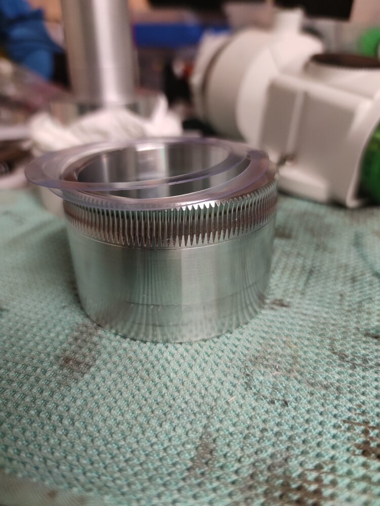

Bon, j'ai été a l'atelier de chez SkyView près de chez moi, il me conseille un bon nettoyage, dégraissage puis regraissage à la graisse synthétique BelleVille de chez Grizzli.
J'ai donc commencé le nettoyage des premières pièces et j'attends ma graisse qui devrait arriver d'ici vendredi.

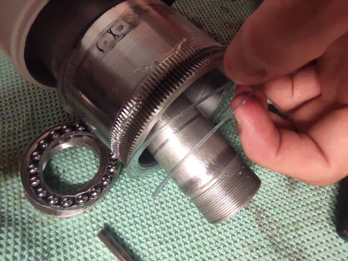

Pour les rondelles en plastique il m'a conseillé de mettre de la graisse silicone, ça tombe bien j'en ai 😁👍
Je vous tiens au courant de l'avancement 😉

On voit un roulement 6007-RZ. Il semble être sur l'ascension droite. Il tourne donc à 1 tour toutes les 23h56min4s (86164 secondes). Les périodes associées aux défauts sont de Pip=3.74 , Pep=5.20 et Prp=4.03 heures. Elles seront totalement invisibles sur l'erreur périodique. Donc sauf s'il est vraiment HS (ce qui est peu probable, c'est un RZ donc les billes sont protégées), inutile de le changer. C'est pareil pour le roulement de buté, pour lequel il faut juste vérifier que les surfaces d'appui de disques de roulement sont en bon état.

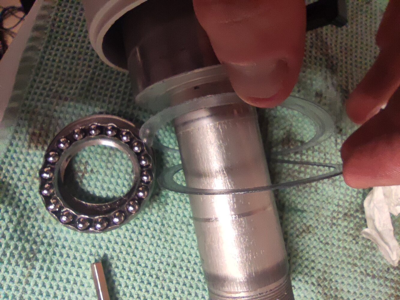

Attention à bien remettre en place les disques en plastique, ce sont des cales qui assurent le bon écartement. Elles ne glissent normalement pas l'une contre l'autre ni sur une surface métallique donc inutile de les graisser.
La graisse synthétique BelleVille de chez Grizzli est luxueuse ! Elle tient à -60° et +150°C c'est vrai, mais elle est très chère. C'est une graisse au lithium, et une plus basique aurait suffit... on n'a pas si souvent -60°C dans nos contrées. La graisse au lithium de 3-en-1 qui tient à -20°C est largement suffisante.

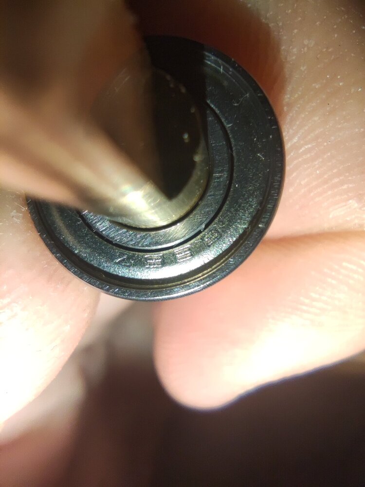

Pour ce roulements je n'ai pas su décrypter ce qu'il y a d'écrit, même avec le téléphone en mode macro ...

Pour les cales, j'ai quand même mis un peu de graisse silicone, ça fera pas de mal et ça glissera mieux entre plastiques. Vaux mieux prévenir que guérir. Après le silicone que j'ai mis c'est la marque Swiss Arm pour les répliques d'airsoft donc on verra si ça fait l'affaire.

c'est le roulement de VSF c'est ça?
c'est un 13 x 6 x 5
ils sont important pour l'EP, prends des aciers jeu standard, pas d'inox, pas de céramique comme on peut souvent le lire, c'est pas fait pour cette configuration.

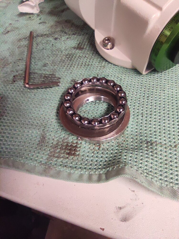

pour la butée à bille de l'axe AD, c'est une daube sans nom.
je l'ai remplacée par une SKF 51107 (j'en ai mis une sur ma GP aussi), elle est plus épaisse que l'originale (les cuvettes sont épaisses, pas de simple tôles voilées).
ça passe juste, au pire il faut virer le cercle de coordonnée (de toute façon avec le goto, vire les, ils ne font qu'ajouter des frottements).
il faut bien la centrer par rapport à l'axe (avec un petit morceau de feuille de teflon pour le caler par exemple )
le polissage de l'axe AD est très important en bout, il se prend tous les efforts (je l'avais remplacé par un roulement, mais faut sortir la lime et le tour), il faut vraiment qu'il soit poli et sans bavures, ça fait une belle différence sur le guidage.
Pour la graisse, j'en ai essayé plein (vraiment plein).
Les meilleures que j'ai trouvé sont la belleville rouge pour les VSF, et la Total Multis EP 0 (nlgi 0) pour les paliers.

Pour le polissage de l'axe AD, j'ai pas trop compris où c'est qu'il faut polir. J'ai du papier ponce en 3000 et 5000 en grain ça va le faire ?
Ca semble être écrit 686Z. Tu peux les remplacer mais ça n’aura pas beaucoup d’effet sur l’erreur périodique… sauf si à l’analyse tu retrouves une période associée à l’un de leur défauts, mais c’est extrêmement peu probable.

Pour la vsf la belleville rouge est prévue pour les frictions et mouvement lents, elle "colle" bien, reste en place, ça lubrifie vraiment bien les dents.
les graisse sur les paliers ça aide énormément pour l'équilibrage, certaine graisses font de la stiction, et sur le DEC c'est vraiment la m***e.
Certaines n'ont eu aucun impact (la 3 en  1 lithium, la superlube, c'est kif kif, ça marche, mais ça n'apporte rien), la graisse lithium blanche est à proscrire, elle se sépare très vite, laisse des résidus secs, ça fait plus de mal que de bien.
la spécial moyeux va bien, ça m'a bien diminué les gros ecarts de guidage.
la total est une petite merveille, je guide à 0.25" sur l'AD la plupart du temps sur ma GP, l'eq5 était un peu plus haute (mais les ajustages des paliers de la GP sont d'un autre standing :) )
le 5000 si il y a des dents que tu sens au toucher, sinon pas la peine, de la laine d'acier 000 fera l'affaire.
je poli au tour à polir, effet miroir, ça limite beaucoup les frottements.
en règle générale il faut polir là où il y a des frottements, tu le voit tout de suite, ça laisse des traces, et en montant l'axe en place tu vois aussi où sont les zones à polir.
Et si il n'y a pas d'accro je laisse tel quel ? J'ai que du papier ponce....
Modifié par Aurel FPV
il y a 1 minute, Aurel FPV a dit :
ben si t'as pas de quoi polir oui laisse comme ça.
il faut vraiment ne pas enlever de matière, sinon tu va créer des jeux, et y'en a déjà assez dans ces montures :) .
de toute façon, derrière le 5000 il faut polir, donc laisse comme ça. (mais la laine d'acier 000 ça se trouve facilement et ça aide pas mal les paliers lisses)

Je peux mettre la graisse Belleville partout de toute façon ?
oui, c'est pas super adapté mais ça fonctionnera, t'inquiète.

Pour en revenir au sujet de mon démontage, j'ai pu tout remonter sans problèmes, j'ai gagné en fluidité de mouvements, les moteurs fonts moins de bruits qu'avant suite aux réglages des vis sans fin et de leurs paliers. Je vais donc pouvoir dès ce soir si il fait beau tester tout ça 😋

Si une roue est voilée ou son axe tordu, la période associée est celle de la roue divisée par 2.
Si deux roues sont trop serrées ou pas assez serrées, la période associée est celle de la dent divisée par 2.
Le serrage des roues dentées se fait en plaçant un bout de papier d'alu alimentaire entre les dents (des roues, pas les tiennes !), son épaisseur servira de gabarit. Tu pourras retirer le papier d'alu en tournant les roues. Certains utilisent du papier à cigarettes.

Pour les roulements :
  • Roulement de l'axe AD 6007-RZ
    • Période d'un défaut sur la piste intérieure = 3.74 heure
    • Période d'un défaut sur la piste extérieure = 5.20 heure
    • Période d'un défaut sur une bille = 4.03 heure
      On voit que ce sont des périodes très longues, donc sans impact sur les fluctuations de EP pour une pose de quelques minutes
  • Roulement des VSF (686 Z ou 618/6 chez SKF)
    • Période d'un défaut sur la piste intérieure = 124 s
    • Période d'un défaut sur la piste extérieure = 190 s
    • Période d'un défaut sur une bille = 132 s
