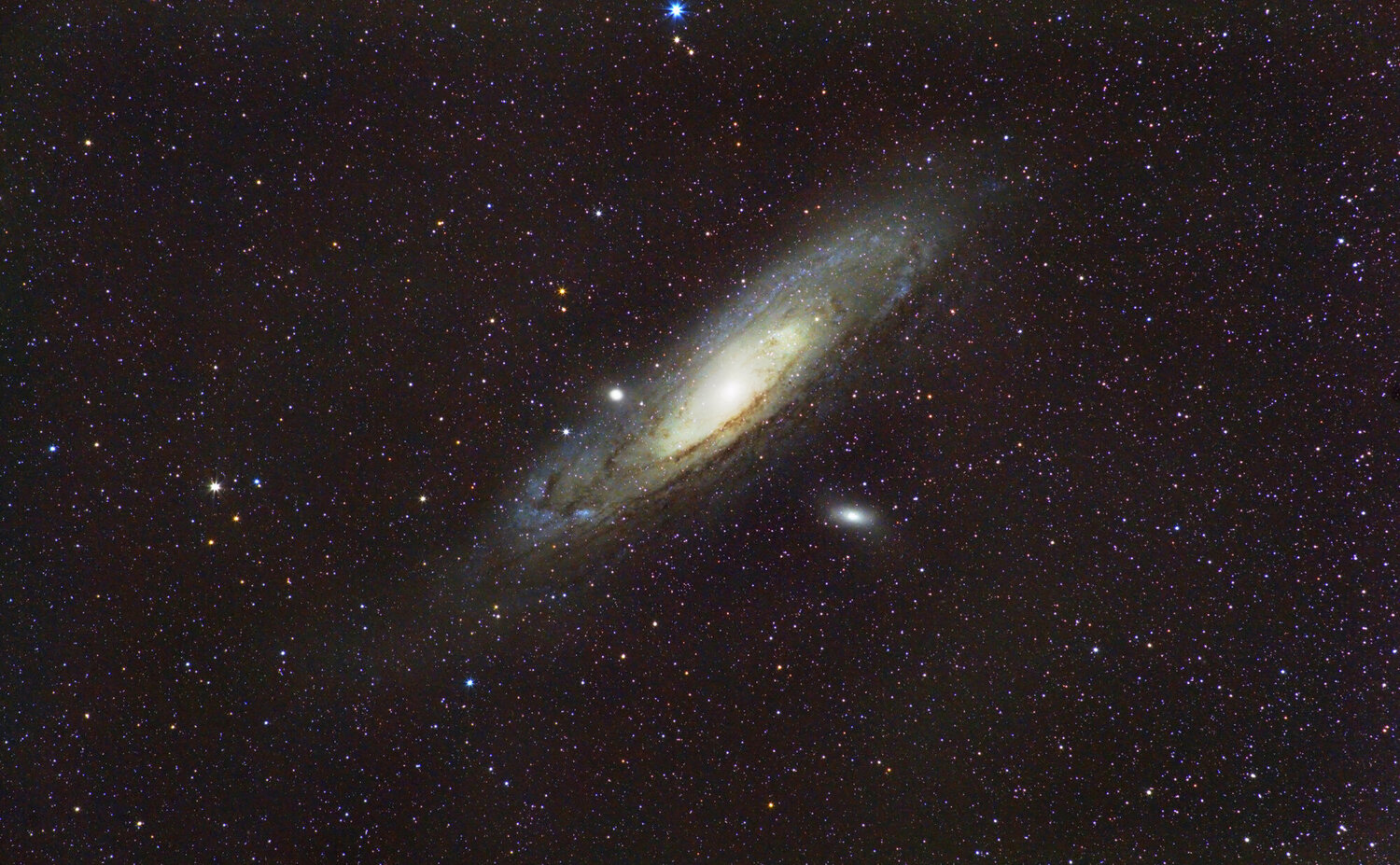

M31 et M33 en pleine ville sur Bordeaux ! espoir !!
llacote
Cela fait qqs années (+ de 10 ans) que je n'avais pas publiés sur le forum, mais vieux motard que jamais. 😃
L'image de M31 est  faite sur 2 nuits, en pleine ville (Haillan, 2 km de la rocade, 7km du centre de bordeaux)
La diminution de l'éclairage urbain depuis 2 ou 3 ans porte ces fruits, on peut faire de l'astrophoto en pleine ville, même sans filtre.
L'image est une composition de 108 images de 1 min, avec un canon 6D + obj canon EF5.6 400mm, sur une monture Star Adventurer GTI (pas de guidage).
Traitement très classique :
Pré-traitement SIRIL (...,extraction du gradient, étalonnage astrométrique des couleurs, transfo asinh + un léger débruitage avec NeatImage), post-traitement PhotoShop trés basique (courbes, calques pour dé-cramer le centre).
C'est une image qui me plait, en dehors du traitement, qui est forcement perfectible) , car montrant le potentiel astrophoto en ville de ma terrasse.
Belle solution de facilité quand on bosse le lendemain :D
Version à 50%.

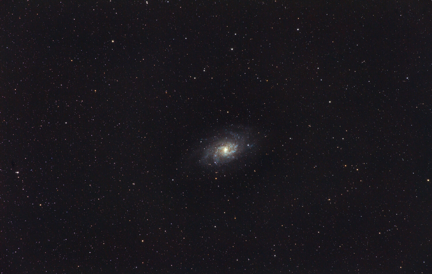

Pour M33, 1h21 de poses (81 X 1min) sur StarAdventurer GTI (top cette petite monture soit dit en passant), Canon 6D + Objectif Canon EF5.6 400mm nuit du 7 sept.
Image à 50%.

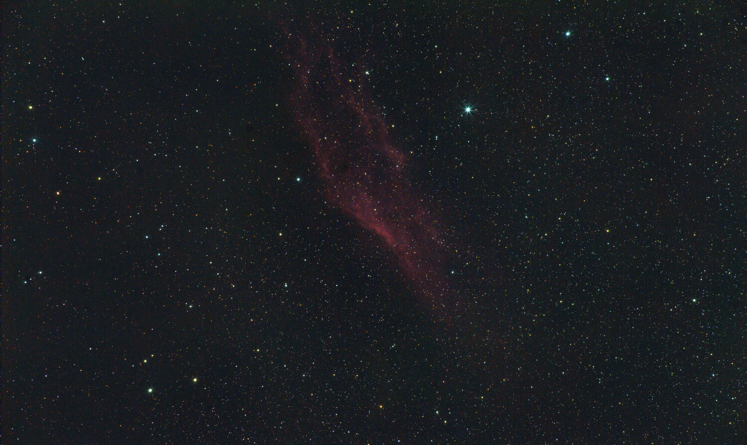

J'ajoute aussi un essai de 1h sur NGC1499, mais là, il va falloir un filtre et/ou plus de pose, quasiment pas visible sur les brutes

Super photos pour de la banlieu et sans filtre. il m'a fallu un ciel borttle 4 pour arrivé a la meme chose.
pour le suivi, 1' sur SAgti sans guidage a 400mm, ca passe nickel !!  il y a des gens que se plaigne sur le forum de ne pas pouvoir dépasser 30s avec un 200mm.
J'ai la SA classique, et je faisait 30s en 400mm sans probleme, mais 1min ca passait pas.
Sinon, sur M31, la galaxie est nickel, mais pas mal d'aberation chromatiques sur les etoiles autour (violettes), bizzare, car ca se retrouve pas sur les autres photos. Ca ce corrige sur photoshop.
