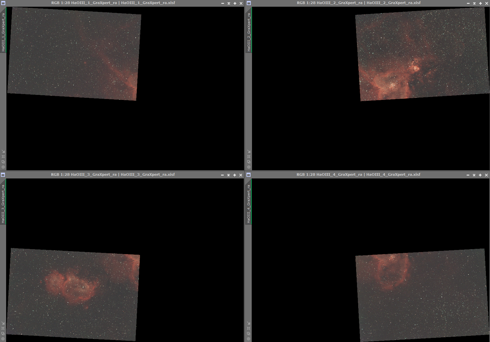

J'étais passé à côté du script MosaicByCoordinates lors de mon précédent et unique essai de mosaïque. J'avais utilisé le tuto de Ludo - Pause Longue avec alignement sur une carte d'étoiles qu'il avait fallu générer avant. Même si ce n'était pas hyper complexe ça reste une usine à gaz par rapport au script.
Pour illustrer l'excellente réponse de nico1038, le script m'a donné le même résultat que l'alignement sur carte d'étoiles mais en auto et en un gros clic :

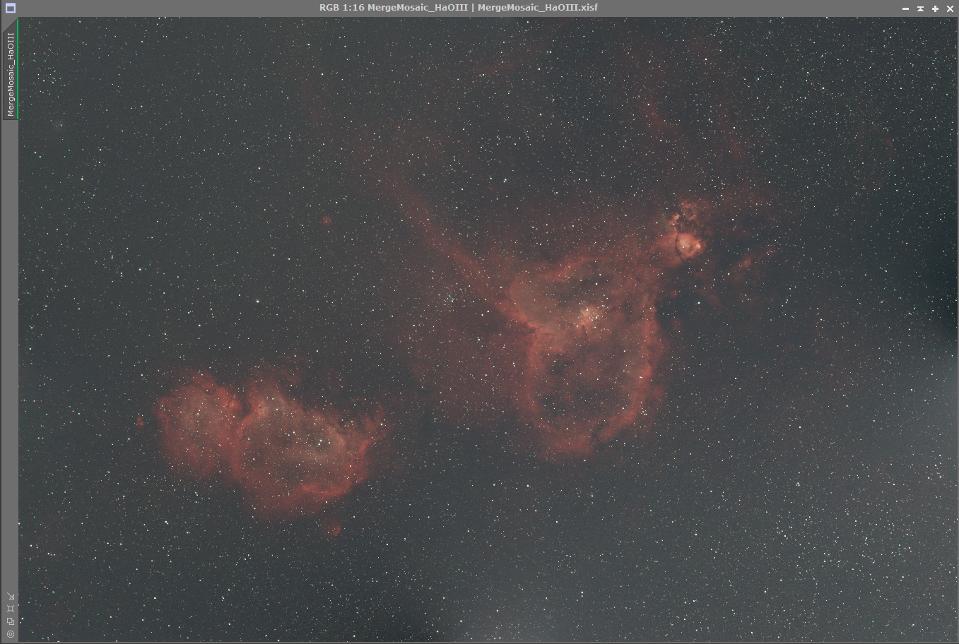

Ensuite j'ai fait l'assemblage des 4 panneaux avec le process GradientMergeMosaique. C'est lui qui gère les transitions (il faut jouer du curseur) mais un outil est apparu entre mon premier et ce deuxième essai, GraXpert AI ! C'est quasi invisible sur 3 panneaux mais là j'ai probablement été un peu excessif en faisant le dernier avec la pleine Lune, il valait mieux ça que rien pour tester..
Après crop des bordures noires ça donne ça :
On voit bien qu'avec le dernier panneau-full-moon en bas/droit c'est pas terrible d'où mon crop un peu sévère. Je le referai si le temps est de la partie mais en attendant la mise à jour de Pix d'octobre, je vais aussi essayer PhotometricMosaic en ce beau dimanche pluvieux (merci nico1038 pour l'info). Quoi qu'il en soit, ne vous privez pas de mosaïques si le ciel est d'accord, c'est beaucoup plus simple qu'il n'y parait !
