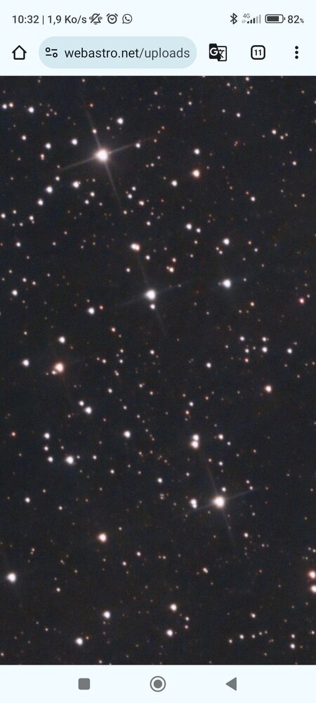

Ton masque de chanfrein a été installé il y a longtemps ?
Je dirais qu'il semble peut être trop serré, on dirait que ton miroir est pincé, on devine des étoiles avec un profil en triangle.

J'ai eu la même chose en montant le mien sur mon 150/750.
A mon avis pas besoin de tout démonter, juste légèrement desserrer les vis de maintien du miroir.

Salut Seb 😁, (oups) (Hips)
Ca faisait longtemps que je voulais la faire :)
Oui pour le masque, quasi au début. Mais effectivement le masque et les pinces qui maintiennent le miroir sont trop serrés, il faut que je puisse passer une feuille entre... et la ce n'est pas le cas :p
Un petit démontage s'impose ;)

Oui dommage pour les étoiles,  le déblocage du miroir devrait améliorer.
Aussi, en rattrapage,  blurXterminator corrigerait ça très bien.  C'est une dépense mais comme tu as déjà pix ça reste abordable. En tout cas, de mon côté j'ai regretté de ne pas l'avoir acheté avant.
