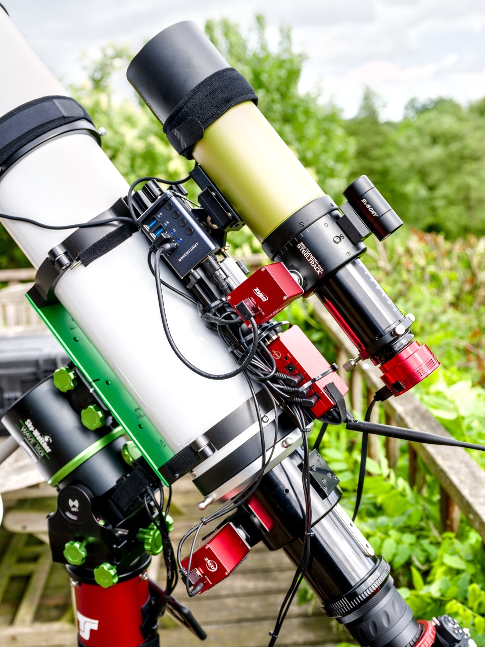

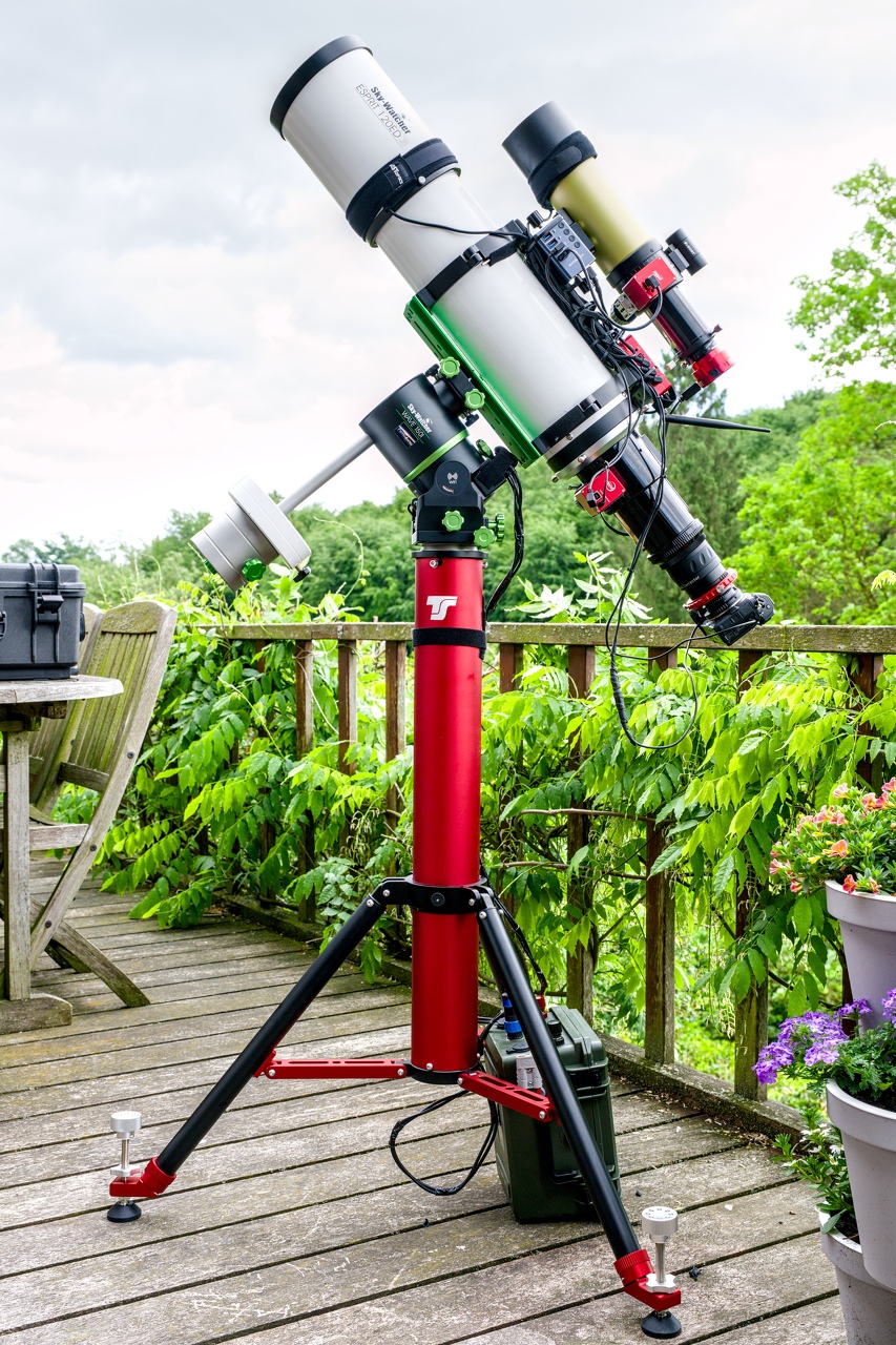

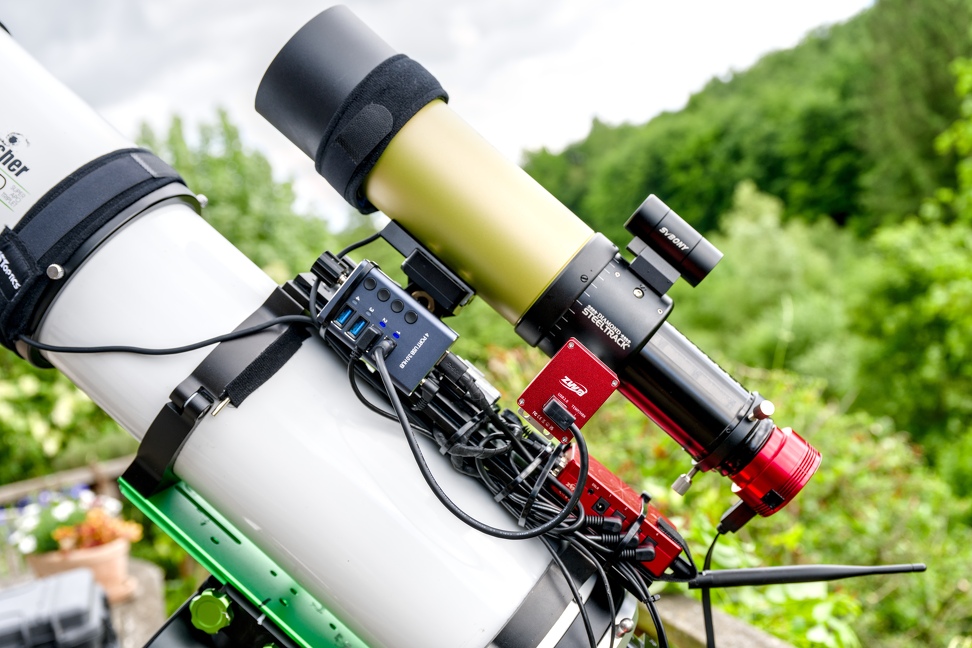

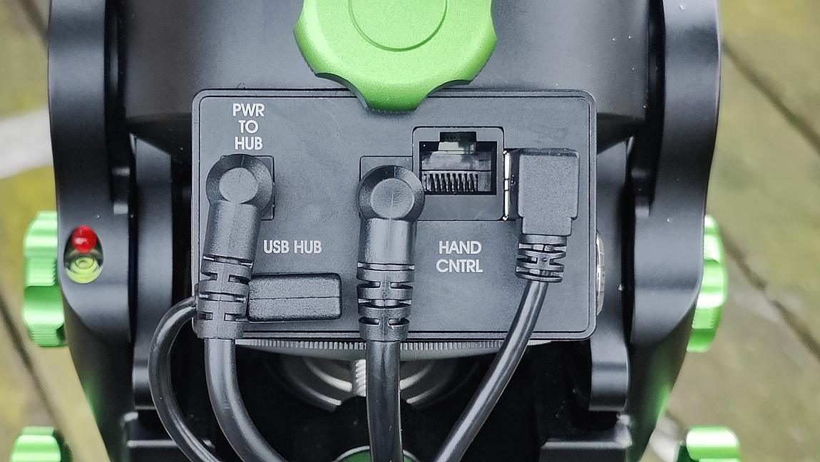

Reçu hier après-midi la monture Wave 150I contrepoids et tube adaptateur pour le trépied de mon AZ-EQ6.
J'ai passé la soirée à refaire mes câblages pour que plus aucun fil ne bouge avec la monture.
J'ai fais quelques tests avec l'application Synscan pro sur Android en wifi et tout fonctionne. J'ai branché mon Asiair en usb qui l'a reconnue directement en EQmode. Tout fonctionne bien retournement au méridien, pointer le zenit, le tube ne touche pas le trépied, le retour à la position initiale, etc....
Les déplacements sont beaucoup plus rapides que mon AZ-EQ6. Vu la météo en Belgique il sera difficile de tester le guidage.
J'ai tout allumé sur l'Asiair, appareil photos, bandes chauffantes antibuée à fond, camera de guidage, eaf et monture en Goto l’alimentation électrique de la monture fonctionne parfaitement.  Sur le trépied de l'AZ-EQ6 c'est très stable. Par contre le niveau à bulle intégré franchement je vois rien vraiment trop petit avec une led rouge quasi devant. Le déverrouillage pour équilibrer la monture c'est chaud, ce sont des goupilles à retirer faut être prudent, j'ai fais un équilibrage approximatif et je ne vais plus y toucher. C'est verrouillé à fond. Consommation électrique en connexion wifi avec Synscan pro 12v 0.4A sans suivi et 0.5A en suivi sidéral monture équilibrée soit 6Wh en suivi sidéral.
Voici une petite vidéo du retour à la position initiale:
et quelques photos des connexions et du setup:
Modifié par lviatour
