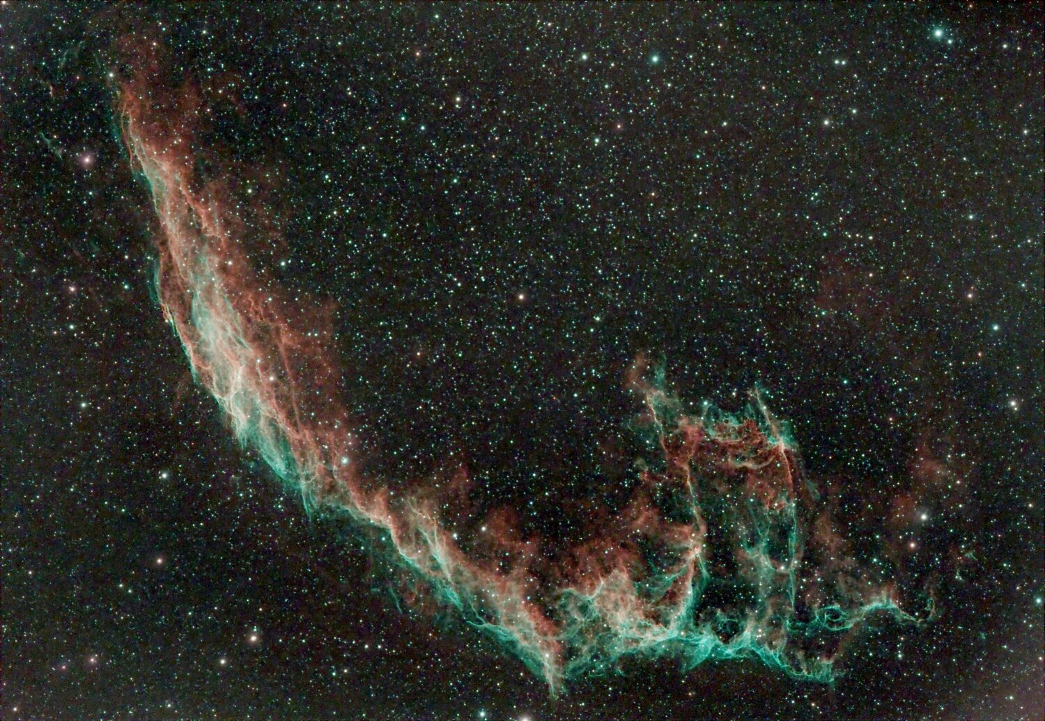

J'ai mis à profit les quelques nuits claires de ces derniers jours pour m'intéresser aux Dentelles du Cygne, tout au moins à ce qui veut bien rentrer sur le capteur de ma caméra ASI 294 MC pro  compte tenu de la trop longue focale de ma Taka (800mm). Capture faite avec un filtre ZWO Duoband ( H alpha et O III)
J'ai accumulé une centaine de poses de 5 minutes (après retrait des poses de mauvaise qualité) et réalisé le prétraitement avec  PixInsight  (script WBP) qui a bien fonctionné.
Ma question concerne le calibrage des couleurs, car l'image ressort en vert et rouge alors que ce que je trouve sur le net est plutôt en bleu et rouge. Comme référence de balance des blancs, j'ai pris l'option par défaut du process PhotometricColorCalibration (Average Spiral Galaxy) . Je suppose qu'elle n'est pas adaptée à une nébuleuse en émission. Quelqu'un sait-il quelle option choisir dans le menu déroulant du process ? Il y a des dizaines d'options, mais elles ne me parlent pas.

Hello @Aïki,
Tu a utilisé un filtre duonarrowband pour cette image. Avec ce genre de filtre  la calibration des couleurs est un vaste sujet car tu ne captures que deux bande étroites du spectre et il n'est donc pas possible de calibrer les couleurs au sens ou on l'entend habituellement. En réalité, le fait même de devoir calibrer les couleurs avec ce genre d'image peut se débattre.
Avec une image narrowband, les préférences personnelles entrent donc largement en jeux et c'est pour cela que tu trouves plutôt des dentelles dans les tons rouge et bleu car on a en général dans l'idée que le vert est à proscrire (une idée sans doute assez fausse d'ailleurs). Les gens ont donc corrigé cette tendance verte (avec un outil comme SCNR par exemple ou par divers autres moyens) sur leurs images des dentelles.
A mon sens ton image est parfaitement correcte et c'est à toi de voir si tu veux modifier ou non cette tendance verte.
Le seul vrai avantage, à mon avis, de calibrer les couleurs  sur les images narrowband avec un outil comme PhotometricColorCalibration est  d'obtenir le meilleur compromis possible sur les étoiles. Tu devrais d'ailleurs utiliser le bien meilleur et plus récent SpectrophotometricColorCalibration.
Par contre il faut bien comprendre quelque chose avec ces outils de calibration, la référence des blancs comme par exemple "Average Spiral Galaxy" (qui est la référence par défaut) n'a absolument rien à voir avec le contenu de ton image. Il est donc tout à fait logique que choisir cette référence même si il n'y a aucune galaxie sur ton image. C'est juste une référence qui va permettre d'étalonner ton image. Tu as essentiellement 2 choix:
Soit tu choisis toujours la même référence afin de pouvoir comparer les couleurs de tes images entre elles
Soit tu adaptes la référence en fonction de ton image pour obtenir des couleurs plus conforme à ce que tu souhaites.

Les couleurs dès qu'on pose avec filtre et qu'on reconstitue derrière (HOO, SHO...) ne sont jamais vraiment naturelles... En l'occurence, les bleus profond qu'on voit le plus souvent sur le Oiii ne sont guères plus "justes" que le vert que tu montres ici, car la longueur d'onde de l'Oiii est plutôt dans le cyan tirant vers le vert. En vrai pour nous astram c'est plus une question d'esthétisme, voir de convention (mais il n'y a rien de réellement fixé!) qu'autre chose.

Merci pour vos très intéressantes réponses. En fait, j'essaye de me rapprocher de la réalité, ce qui est sans doute un objectif aussi lointain que les nébuleuses et les galaxies.
J'utilisais jusqu'à ces dernières semaines une version ancienne de Pix (Win 7 oblige...) dans laquelle la fonction Photometric Color Calibration demandait les coordonnées de la cible. J'imaginais donc que la fonction allait chercher sur le net la balance des blancs de la région du ciel visée, et offrait ainsi la balance la plus réaliste possible. Cela dit, parler de balance des blancs quand on utilise un filtre dont la bande passante totale couvre à la louche un dixième du spectre visible, ça n'a sans doute pas grand sens !
En regardant mon image de la nébuleuse, j'ai l'impression d'avoir eu la main lourde sur la saturation. Un peu trop flashy à mon goût !

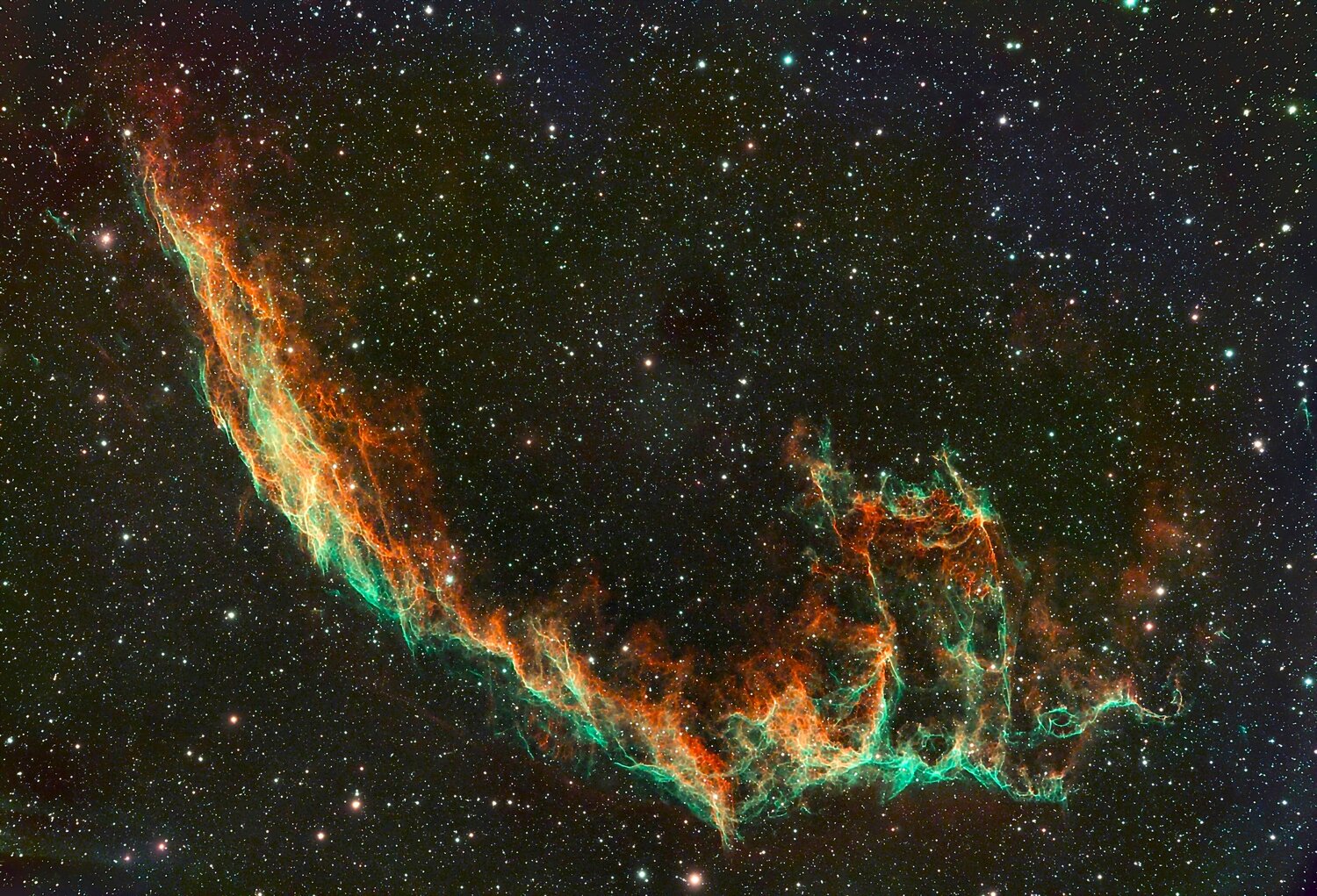

Suite aux suggestions de Sebseacteam, que je remercie au passage, j'ai tenté une SHO. Mais comme je n'ai utilisé qu'un seul filtre, le soufre est aux abonnés absents (il est un poil trop haut pour passer avec l'hydrogène). Peu importe, je vais terminer cette journée en ayant un peu réduit l'immensité de mon ignorance, et c'est très gratifiant !

Maintenant, dans ta photo il y a une teinte generale qui peut etre corriger pour etre plus esthetique (quoi que pas plus exacte, comme détaillé par les posts ci dessus), mais il y a un autre point a corriger qui fera aussi une difference: tu n'a pas fait de flats apparement, tu as des taches et du gradient assez irrégulier.
ton fond de ciel est bleu en haut et a droite, vert sur le reste. tu as utilisé une correction du gradient ? (DBE ou graxpert background AI dans Pix).
Dans le futur, fais des flats, ca corrigera ca beaucoup mieux et ca prend 2 min en fin de cession (ou avant d'ailleurs)

Juste pour le plaisir, ma dernière version (Oiii + H-alpha + Sii). 44 poses de 10 minutes, avec en gros moitié H-alpha + Oiii, moitié Sii. C'est juste un essai pour voir si l'ajout du soufre change quelque chose à l'image. En fait, ça ne saute pas aux yeux.
si tu veux voir les effets de la couche souffre il faut faire un traitement sho, pas hoo.

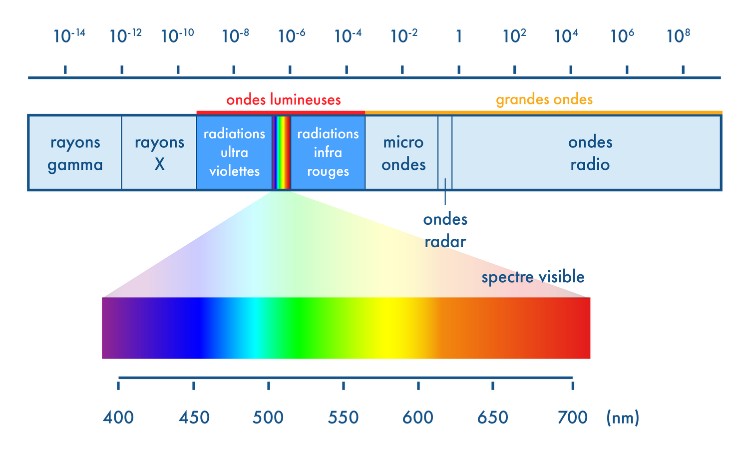

Le STC est beaucoup plus sélectif que le ZWO, qui en plus laisse passer les raies à 486nm (H-bêta) et 496nm (Oiii).
Le STC ne laisse passer que les raies à 500nm (Oiii) et 656nm (H-Alpha)
Donc une raie verte tirant vers le bleu, et une raie rouge légèrement orangée, si l'on en croit le spectre ci-dessus.
Je ne vois pas d'explication logique à la couleur bleue avec le filtre STC.
