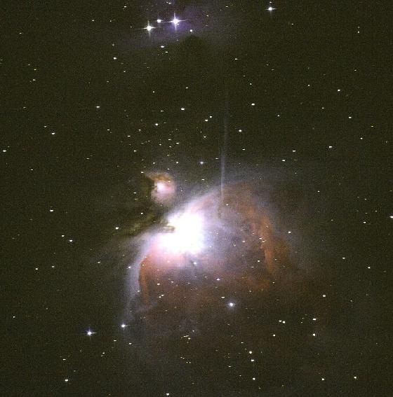

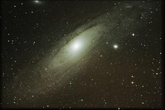

Pour le ciel profond un reflex d'occasion avec une bague t2 serait mieux à mon avis ( j'ai commencé comme ça avec un canon 1000d et un 150/750 que j'utilise toujours avec une caméra refroidie maintenant) .
Maintenant attends l'avis de personnes plus calée sur le sujet .
Ma première photo au 1000d avec le 150/750 pour te donner une idée spacer.pngspacer.png

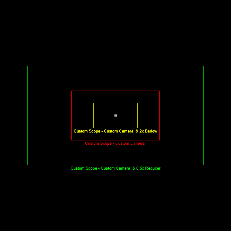

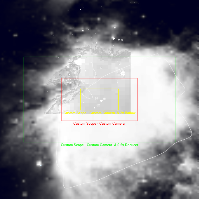

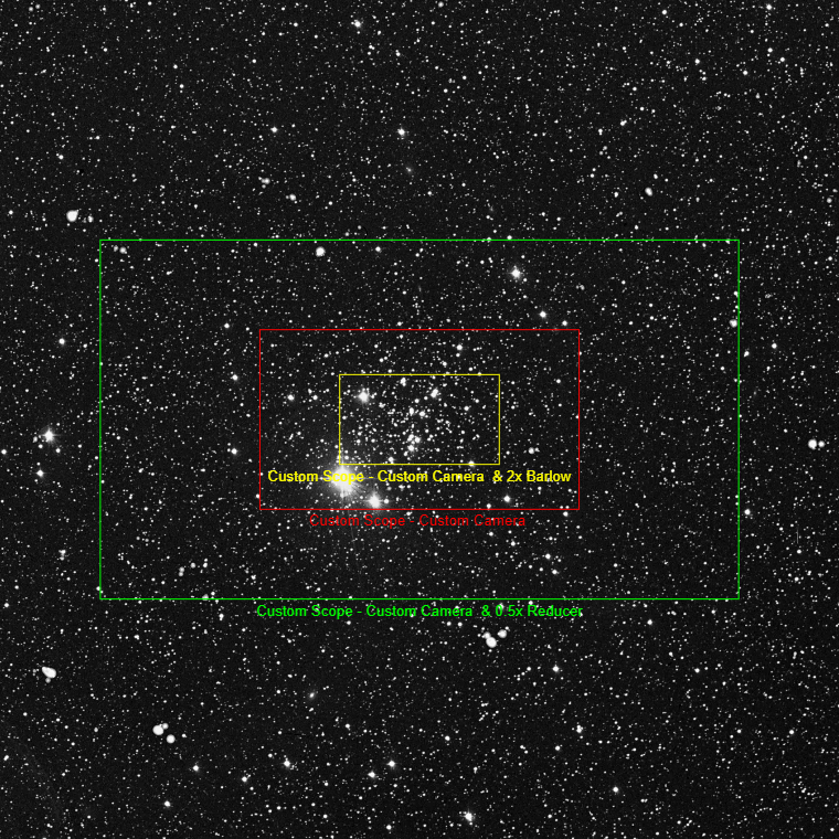

va faire un tour sur « astronomytool » dans imaging mode
tu auras une idée du champs que tu auras sûr telle ou  telle objet.
Après avec 900 de focal est le capteur de la 662 ça risque d’être serré.
Sur la photo de houme16 ( M42) la région que tu pourras choper avec cette formule ce limiterait au trapèze

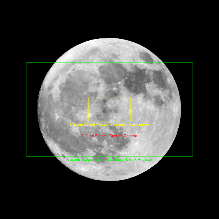

Avec un réducteur 0.5x tu vas perdre en qualité, ils ne sont pas bons généralement.
Pour les planètes ça passe largement.
Pour les galaxies il y en a un bon paquet qui sont adaptées à la taille du capteur.
Pour les objets plus étendus genre la plus grande M31, M45, M42 et autres ça n'ira pas.
Pour la lune pas d'autres choix que de faire des mosaïques, au foyer ou avec barlow.

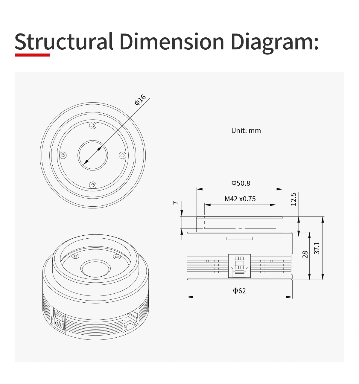

C'est quand tu essaies de mettre un apn que ça ne va pas pour la Map sur un 130/900 (j'ai commencé avec ce type de télescope, un Orion), le capteur étant trop loin, souvent à 45mm de la bague de liaison.
Avec une caméra planétaire du style ZWO, le capteur est à 12.5mm seulement.
Donc en mettant la caméra avec son nez 1.25" dans le porte oculaire, tu arriveras à faire la Map.
