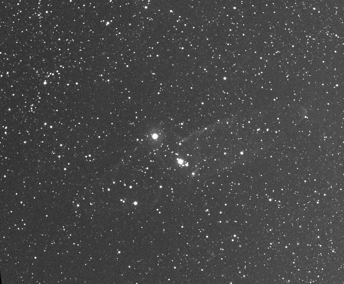

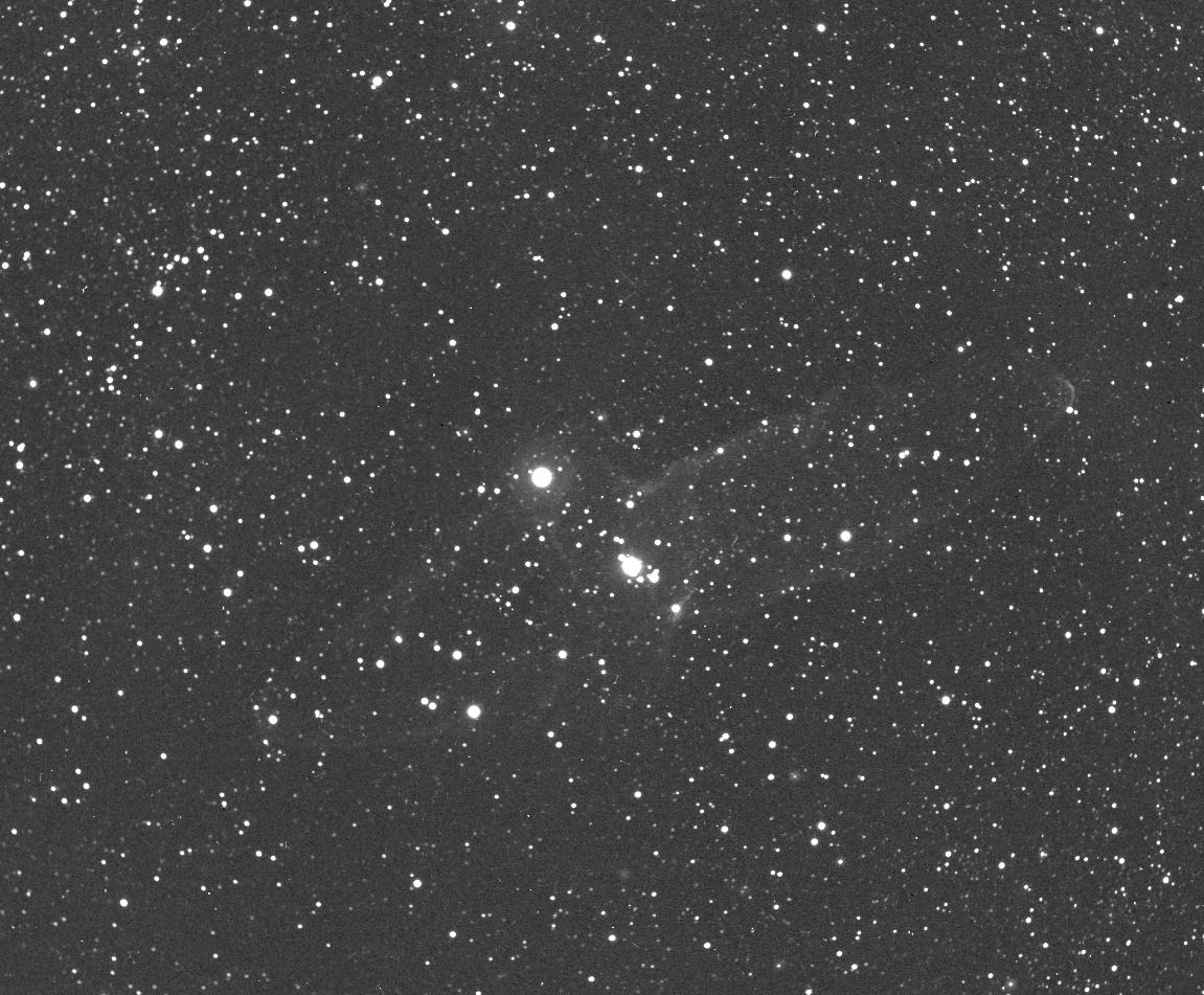

J'étais très déçu par le résultat obtenu avec 40 poses de 30 minutes sur OU4 et mon nouveau filtre Antlia 3nm.
En y regardant de plus près, il était évident que je ne respectais pas la règle des 3 sigmas : tout juste au dessus du bruit de lecture.
Prenant mon courage à 2 mains au moins, j'ai tenté un essai avec des poses d'une heure. 5 poses obtenues l'autre soir, de qualité très moyenne avec la lune ...
Quand on compare 2 poses unitaires, on voit bien que le bruit est monté beaucoup plus haut, à environ 2 sigmas, c'est déjà ça.
Pour se faire une idée du résultat, j'ai fait un traitement identique en sommant mes 5 poses, et avec mes 10 meilleurs poses de 30 minutes.
Vu comme ça, les images obtenues sont très différentes : pour normaliser, j'ai dû diviser par 2 la somme des 5 (une division par racine de 2 me semblait à priori plus adéquate). Là, c'est plus parlant, à vous de juger :
L'image avec 5 poses unitaires  d'une heure :
et celle avec 10 poses unitaires de 30 minutes :

Le problème, c'est au traitement : plus c'est long, plus les étoiles grossissent, plus il y a de points chauds.....
Problème aussi avec les halos sur les grosses étoiles.
Auparavant, avec mes filtres Baader, les halos étaient ingérables. Avec les Antlia, c'est beaucoup mieux, mais ça reste très gênant sur le calmar.
Ceci étant, je trouve qu'il y a un gain non négligeable en rapport S/B avec les poses d'une heure par rapport aux 30'.
C'est difficile à mesurer, mais on voit bien que du signal apparait faiblement par endroits, là où on ne voit rien en poses de 30'.
Ceci d'autant plus que l'image avec des poses de 30' est faite avec mes 10 meilleures tandis que les poses d'1h ont été faites dans des conditions médiocres. On verra ce que ça donne avec 15h de plus.
L'avantage aussi, moins de poses, ça fait un tri et un prétraitement rapide. 1h de perdue, 10 de retrouvées.
Question challenge, le calmar est une référence : ça fait quelques années que je cours après, alors faut pas hésiter à y mettre les moyens. S'il faut faire des poses d'1h pour s'approcher des 3 sigmas, alors il faut...

  Le 27/09/2024 à 20:38, Ant-1 a dit :
En general notre probleme c'est plutot l'inverse, c'est que le fond de ciel est trop élevé a cause de la pollution lumineuse.
Voir davantage
quand le ciel est pollué, le bruit de lecture n'est pas le problème, il est très vite "surpassé" par le bruit photonique, mais quand le ciel est noir c'est le bruit de lecture qui domine, donc si il est élevé ça devient difficile d'avoir un SNR en faveur du signal sur une brute.
du coup à l'empilement, le bruit reste dominant.
1h de sub, ...la derniere fois que c'a m'est arrivé, c'etait quand on faisait encore des poses unitaires parce que pas le choix, FILM ARGENTIQUE, avec guidage a la mano en 1992/3.
Serieusement, tu t'attaques a la cible a peu pres la plus faible du repertoire amateur, avec la lune, une vielle camera et du bin 1.
Sans lune et en bin 2 sur la CCD, deja tu aura beaucoup plus de signal.
Et il te faut des DOF impecables, a la bonne temperature pour tes darks, et oublie pas les bias qui sont censé regler le bruit de lecture.
Voir davantage
Déjà, je suis en bin2
Effectivement, je dois soigner mes darks : au moins autant de darks que de poses.
Les flats, c'est plus rapide et je les fais avec un dark-flat puisqu'il faut au moins 1 minute par flat unitaire.
Le offsets, ça va vite, donc une centaine.
Hier soir, plus de lune, j'ai fait quelques poses, je vais regarder de plus près.
En RVB, le problème ne se pose pas. Là c'est de la bande très étroite donc bruit du fond du ciel très faible même dans un ciel pollué.
Toute cette histoire, c'est pour voir si en respectant la règle des 3 sigmas, je parviens à sortir du signal que je n'ai pas avec des poses de 30 minutes....
  Le 28/09/2024 à 09:52, sebseacteam a dit :
Donc mettre ensemble des darks flats et des offsets rajoute du bruit au lieu d'en enlever ?
Voir davantage
tout rajoute du bruit. on le "moyenne", on le fait passer sous le signal, on "l'égalise" (légalisez les gars, lisez" je ne sais plus c'est de qui.. :D ), mais on l’enlève pas. en tout cas c'est ce que j'ai retenu de mes lecture des pointures comme J rista et R glover. j'espère que j'ai bien compris parce que ça m'a pris du temps 😅
par contre il ne faut pas enlever deux fois un offset d'un flat.
le dark-flat me sert à retirer le dark des flats unitaires : en rgb c'est des poses de quelques secondes, seul l'offset est untilisé pour avoir un flat propre. En bande étroite, c'est des poses d'une minute, donc je retire le dark.
Je fais tous mes pré-traitements avec Iris  ( la vieille école) : Iris retire l'offset des darks et des flats. Ca ne veut pas ire qu'on retire l'offset 2 fois mais qu'on distingue bien le signal d'offset et le signal thermique puis qu'on divise par un flat propre.
