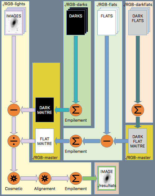

Process des image par DSS:
@Ant-1 : ce que tu montres correspond à l’ancienne méthode historique.
aujourd'hui, la méthode qui fait consensus est celle-ci (comme je l’ai dit plus haut) :
et pour avec les CMOS actuelles très peu bruité, avec des flats où le temps de pose unitaire est modéré, on remplace le masterdarkflat par un offset synthétique.
  Le 28/09/2024 à 15:06, Titophe a dit :
Voir davantage
Schéma Siril Sirilic d'ailleurs dynamique selon options, toujours bon à visualiser ! ;)
