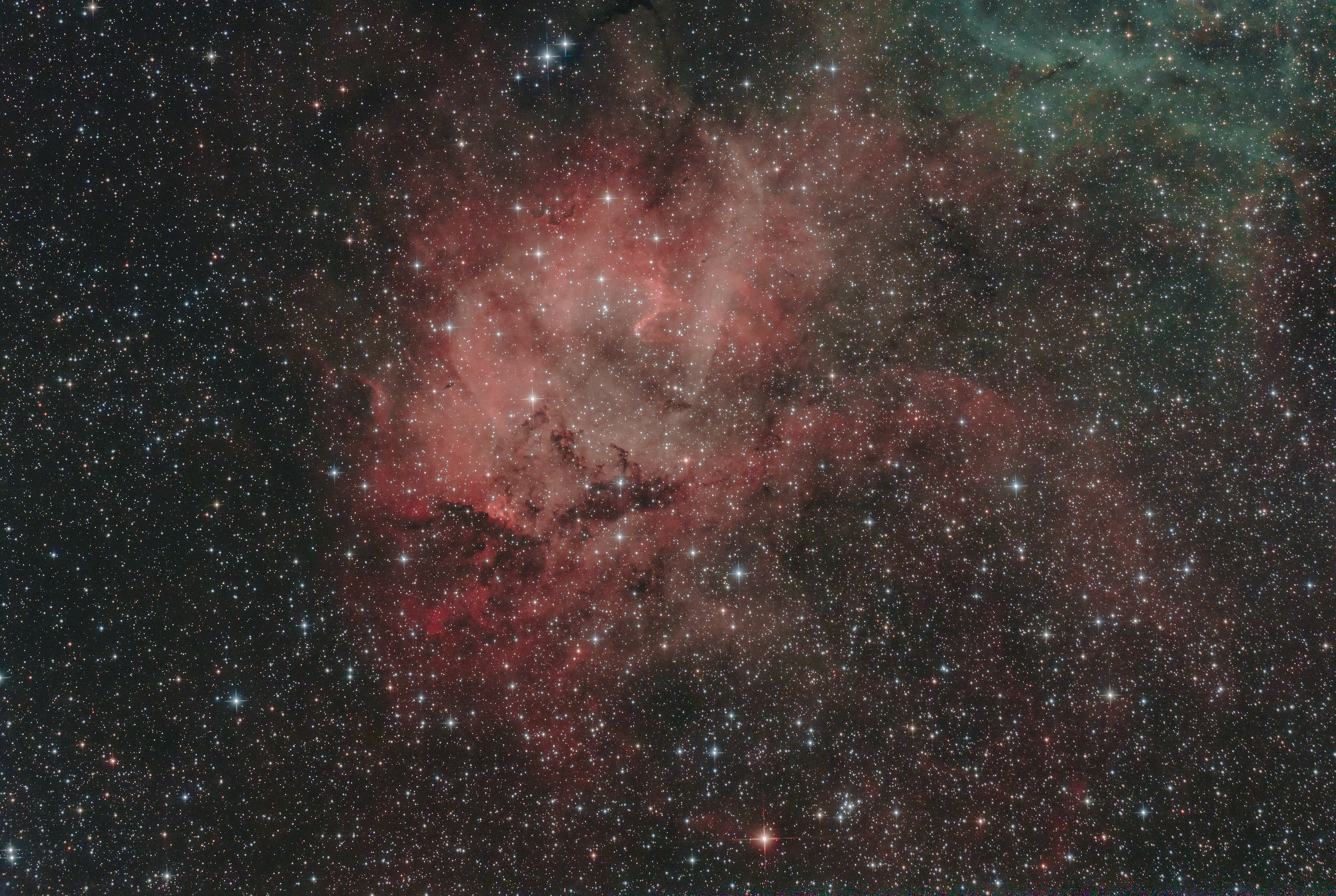

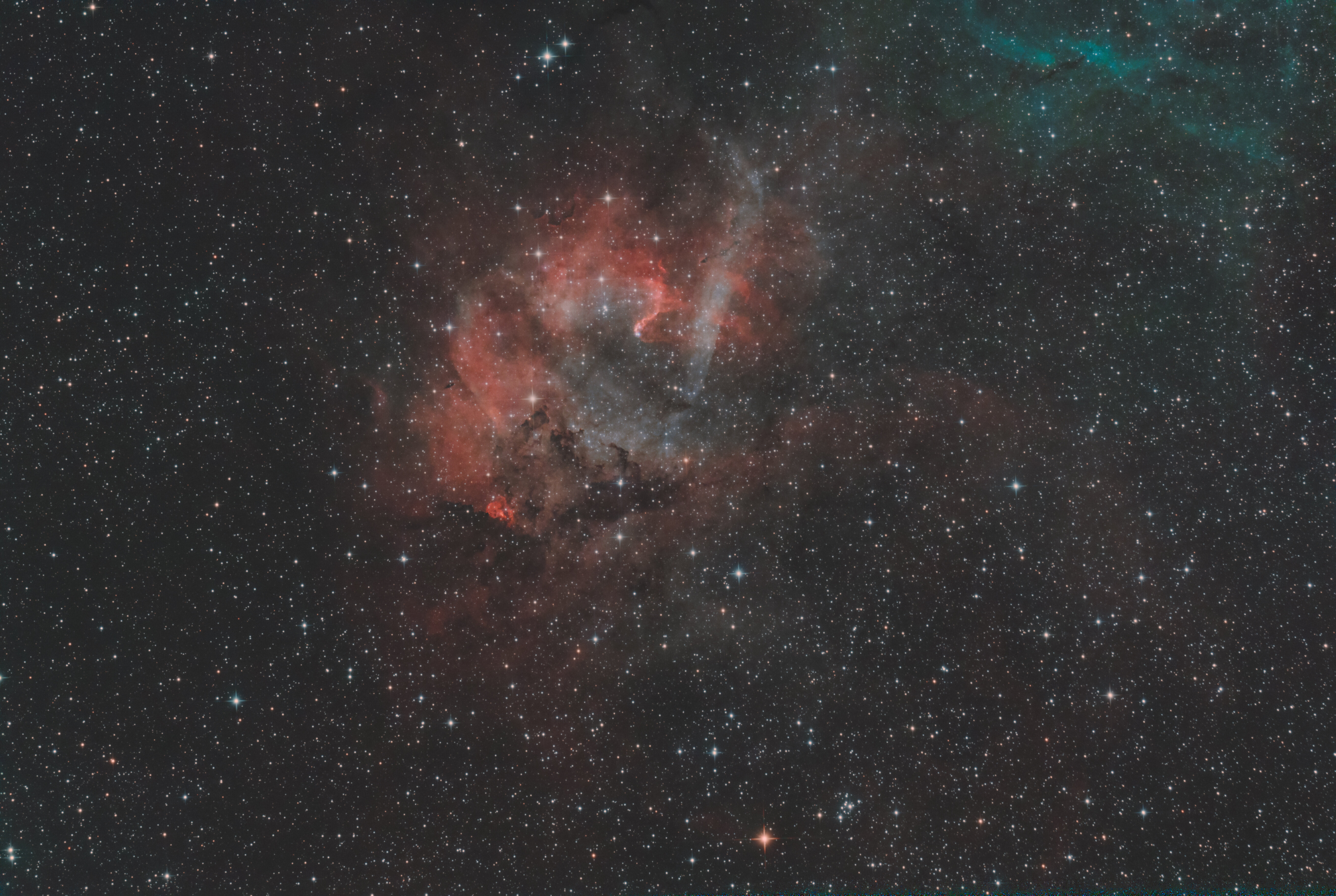

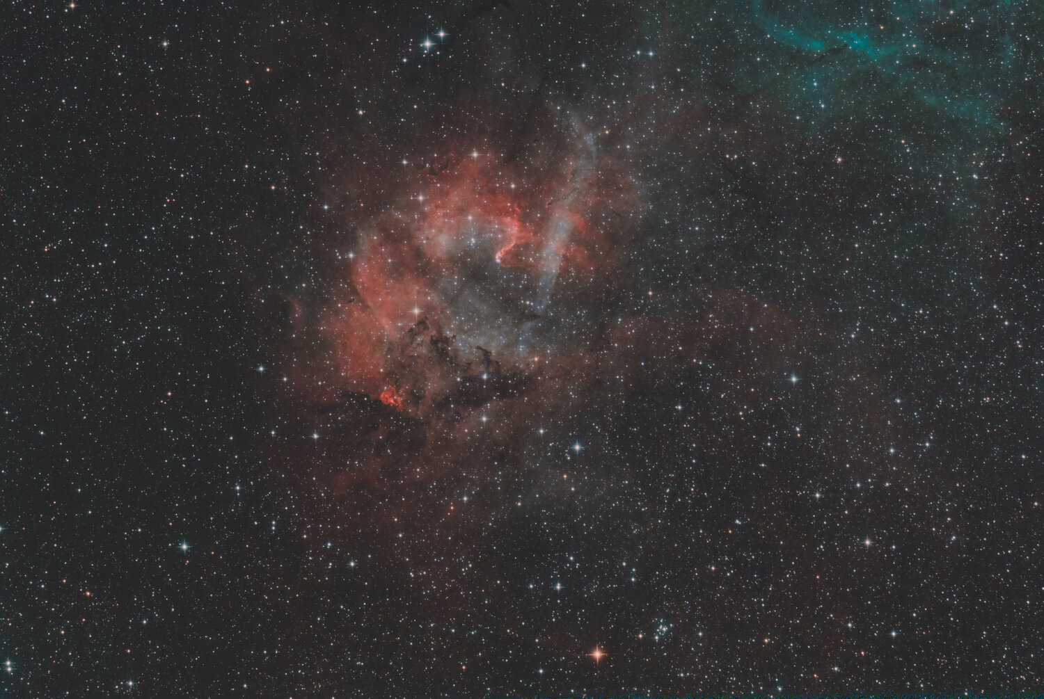

la nebuleuse du lion, en 8h30
prises de vue : 5h30 avec le filtre antlia rgb ultra
puis 3h avec l'altair Ha OIII 6nm (avec une map.... j'ai honte... :D )
setup :
vixen GP eqstar
hypercam 183c
antlia rgb ultra et altair Ha OIII 6nm
traitement siril (starless GHS + starmask)et PS (noisexterminator, camera raw pour les couleur).

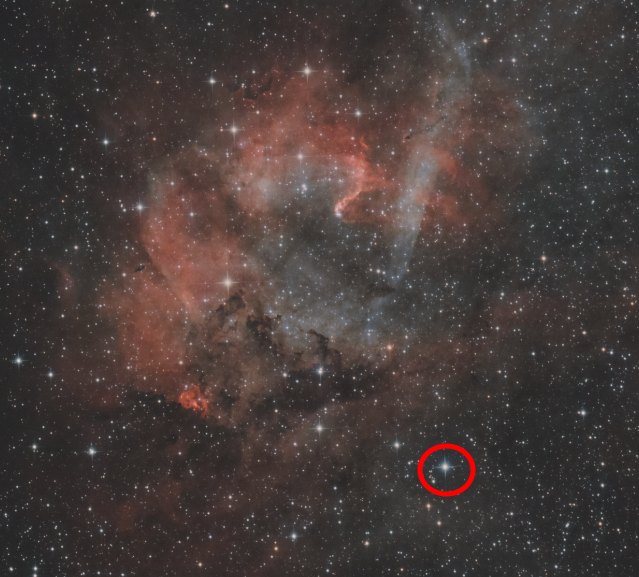

Ca fait plusieurs de tes images que je regarde, et j'ai une sensation de flou...
En réalité je trouve qu'elles manquent de contraste.
Je sais que j'ai un seuil de fond de ciel qui hérisse beaucoup d'astrams (j'aime le noir...), mais je pense qu'en plus tes étoiles manquent un peu d'étirement et sont très décalées vers le rouge. Ex:
En plein centre de cette étoile, niveaux rgb: 240, 202, 191. Moyenne 211.
Une petite balance manuelle, un stretching de +10%
lionsh2-132V2.jpg.bb4c8bb025592fa39c30f586b356a2bf.thumb.jpg.42133eb7c87eaafa7893b6622770e949.jpg

  Le 30/09/2024 à 03:09, Wan186 a dit :
Voir davantage
moi aussi :) , je ne cherche plus à avoir trop de netteté sur les étoiles depuis quelques temps, je trouve que ça "hache" l'image.
si je met plus de netteté sur les étoiles ça cisaille trop (surtout avec les étoiles saturées).
sur une photo (je ne sais plus laquelle) j'ai même ajouté un leger flou gaussien sur les étoiles, elles étaient trop piquées sinon.
c'est mes goûts du moment je dirais.
Voir davantage
pour le contraste pareil, j'avais fais une V1 plus noire sur le ciel avec les couleurs plus "fortes", mais j'aime moins. J'aime bien le coté diffus.
pour les étoiles, j'ai pas trop tiré sinon on ne voit plus qu'elles, et pour leur couleur, pour être franc j'ai fait une photometrie, égalisé vite fait via l'histo dans PS et basta.
j'ai pas votre niveau d'exigences en traitement :D
Mais merci pour les remarques, je prends note ;)
Un beau lion @Tyler la version en haut (mais peut être pas la 1ere) ne me choque pas outre mesure, j'essaye de rester à 30 de fdc aussi maintenant.
(et en terme de noir pourtant je m'y connais :))
La v4 est plus contrastée certes mais le corps du lion est passé plus vert que bleu.
Belle prise quoiqu'il en soit.

  Le 30/09/2024 à 20:40, Wan186 a dit :
T'es un gros fainéant du traitement en fait 😂
Voir davantage
naaaaan , faut pas dire ça 😄
  Le 30/09/2024 à 22:08, 180Vision a dit :
Voir davantage
tu chipote encore 😁
de toute façon le OIII c'est pas bleu, c'est blert 😅
