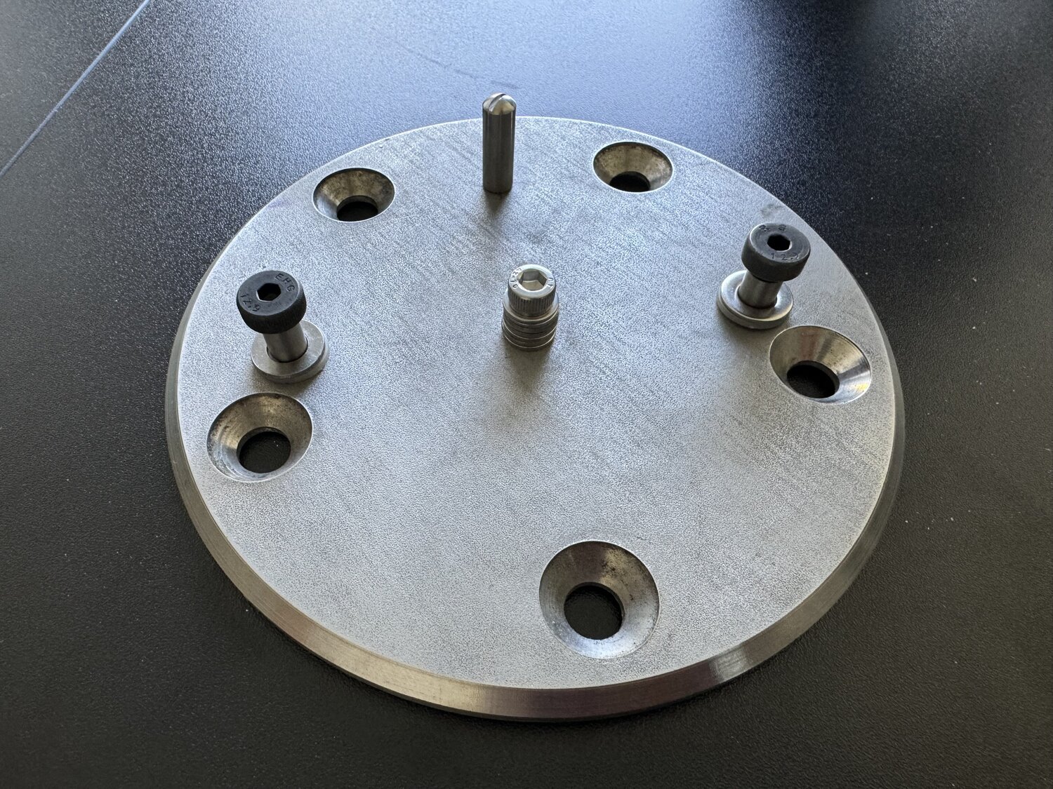

je fais au plus vite : je dois d’abord changer la platine de fixation qui est enfin finie de ce matin
la pièce est facile à faire mais je vous conseille de prendre directement cette pièce chez le fournisseur ou chez AliExpress en parallèle de vos commandes.
 Note importante : la monture démarre le suivi à la mise sous tensions, c’est un paramètre important qui peut être corrigé par une mise à jour de OnStep (je vous fais un retour la dessus dès que possible).
Ce n'est pas une fixation standard? Je croyais qu'avec du 3/8 c'était bon?

Fixation : idem CEM40 (après je connais pas toutes les marques), ils vendent une platine d’adaptation pour les trépieds SW

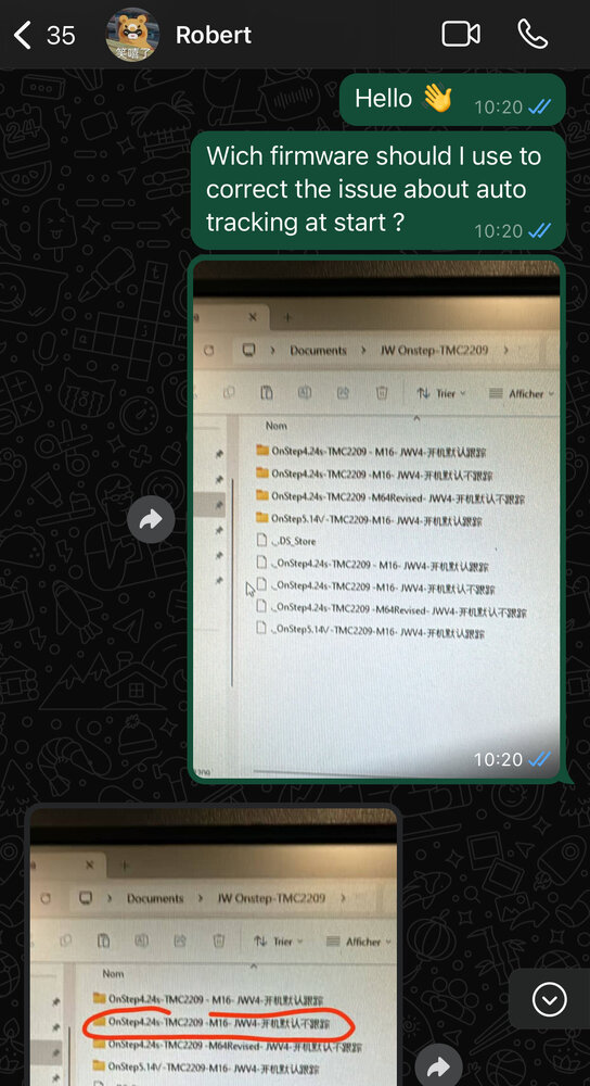

Démarrage : il y a une variable dans le code d’Onstep qui s’appelle TRACK_AUTOSTART dont le rôle est de définir si oui ou non on lance le suivi sidéral au démarrage. Sur la JUWEI 17 c’est sur ON

Pour mettre à jour le FW, je vous ai préparé un tuto (en anglais pour le moment) très vite fait mais qui peut aider si besoin : https://argth.notion.site/Update-Firmware-on-Juwei-17-12969f3f0a5a80eeb13bfcf275f9dd9e
Pourquoi la MAJ du FW : en cas de coupure de courant, la monture doit rester fixe et ne pas recommencer à suivre le ciel, sinon elle peut faire une collision entre l'instrument et le trépied

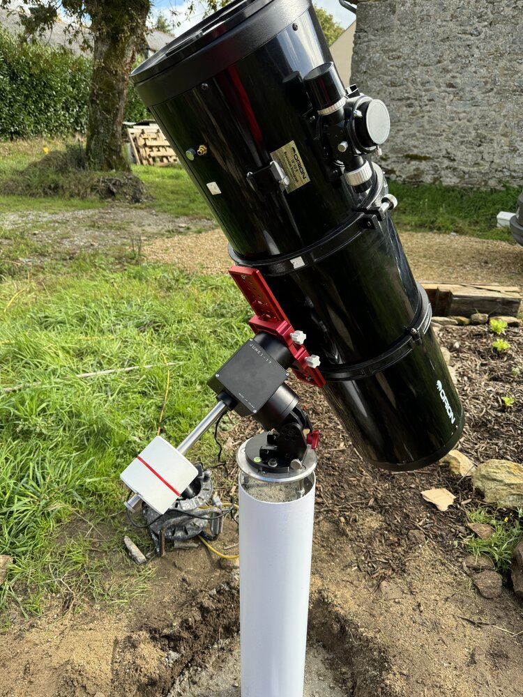

Le pied en béton sèche ! Les essais devraient être possibles d'ici quelques jours !

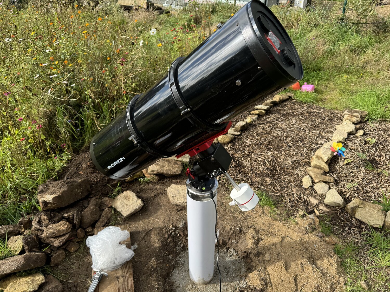

Premiers tests de montage : mouvements fluides avec les 13kg du 254 ! Rien à signaler pour le moment, la suite sur le ciel si le temps le permet !
ne pas faire attention au potager qui a un peu de mal autour 😅

Il y a 2 heures, Argth a dit :
l'ensemble tout en noir et rouge magnifique, on attend la suite
:merci:, il faut que je peigne le contrepoids en noir, là ça fait tâche .... 🤣

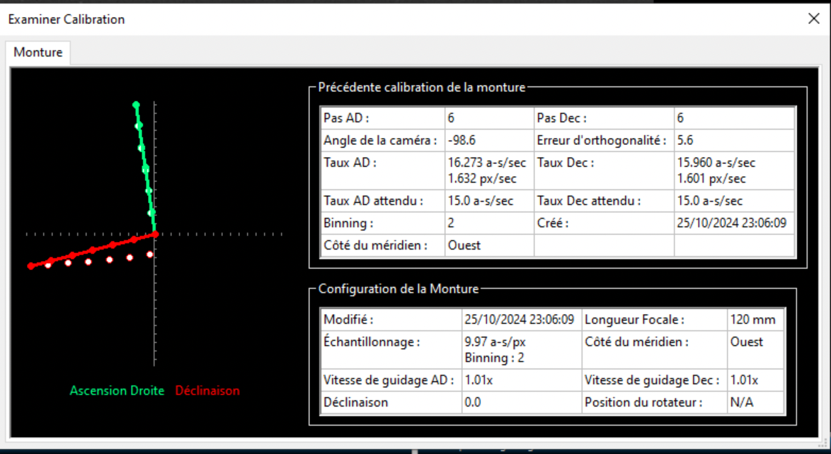

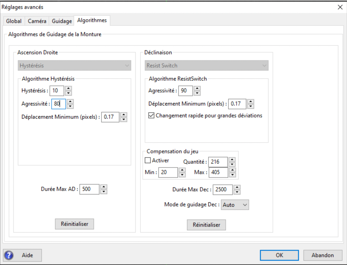

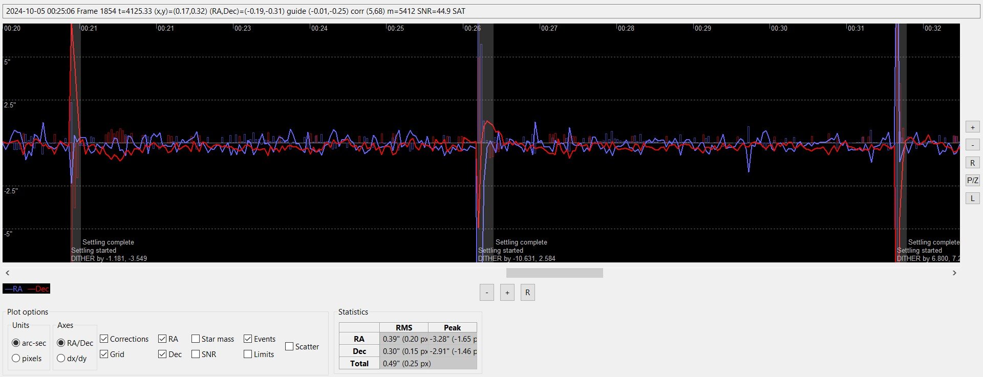

Premiers tests sous PHD2, demande d'affiner les réglages (il semble que ces monture "harmoniques" sont à utiliser différemment pour le guidage) :
Instrument : pour le moment QHY294 + 130 650 pds + réducteur 0.75
Calibration :
Mise en station : molettes fines, relgage beaucoup plus fin que mon ancienne HEQ5
Config PHD2 :
Guidage (il faut affiner + PEC predictive) Capturedecran2024-10-25a23_31_28.png.190f65ed5c5d7ee81950039634374811.png
Si certains ont des conseils pour le guidage sur ce type de monture je suis preneur !

Il y a 9 heures, Argth a dit :
Je n'ai pas cette monture mais une AM5, je pense que c'est un peu la même chose.
PEC prédictive fonctionne bien, Les paramètres par défaut donnent d'entrée de bons résultats.
Temps de pose de 1.5".

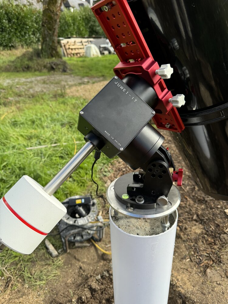

J'ai eu un mini créneau pour monter la mienne, sur un trépied man manfrotto en 3/8.
Mise en station relativement simple, molettes fluides mais sensibles quand dégrossissement avec écrou desserré.
Un silence total sur les mouvements....incroyable.

Merci, comment actives tu la PEC prédictive dans PHD2 ?
Pour le binning 2 : j’utilise pour guider une asi 585 mc qui n’est plus ma caméra principale, ses pixels sont petits comparés à une 120mm par exemple, mais je peux essayer en bin 1
Pour me PPEC, tu vas dans le cerveau en bas à droite, dans algorithmes, puis tu choisis dans la partie AD le predictive pec.
Il faut que le guidage soit arrêté évidemment.

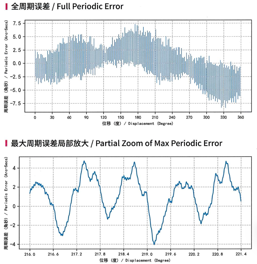

ZWO fournit le graphique de l'EP de la monture. Je ne sais pas ce que font les autres fabricants de montures, JUWEI et Cie mais j'imagine qu'on doit être sur un même ordre d'EP.
Mon AM5 a une EP de +7.5/-7.5 " (15 arc.sec) pour 360° (un tour d'axe de l'entrainement AD) et apparemment ce tour se fait en 288" (283.94" vu dans PHD2, onglet Algorithmes).
Le graph de ma monture sur 360° et un zoom sur 5.5° donc sauf erreur de ma part ça fait 9 arc.sec en 4.4" de rotation AD :
J'ai dans l'idée qu'avec un échantillonnage de 0.7 à 2 "/pix, 30 secondes de pose sans autoguidage est illusoire. Me trompe-je ?
Heureusement, elle est extrêmement simple à guider. Certes ça a un coût mais avec une mini lunette 30/120 et une caméra planétaire basique (ASI120 par exemple) ça reste assez abordable au regard du prix de la monture. Me retrompe-je ?
Modifié par krotdebouk
Mon AM5 a une EP de +7.5/-7.5 " (15 arc.sec) pour 360° (un tour d'axe de l'entrainement AD) et apparemment ce tour se fait en 288".

Ajout de barres verticales toutes les 30s :
Comptage manuel sur le graph :
Err < 1 arcsec : 15 images de 30s
1 arcsec <= Err <= 2 arcsec : 17 images de 30s
Err >= 2 arcsec : 10 images
Donc avec un échantillonnage à
1 arcsec / pixel, on a environ 65 % de déchets à 30s de pose
2 arcsec / pixel, 25% de déchet
Etant à 1.77 arcsec / pixel sur mon setup (130 650 + 0.75 nexus + QHY 294), cela peut expliquer que je n'ai pas eu trop de soucis sur un test rapide, et puis cela doit dépendre de chaque exemplaire...
