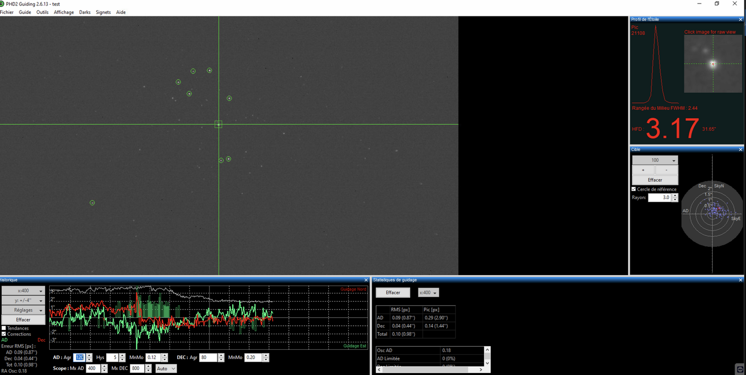

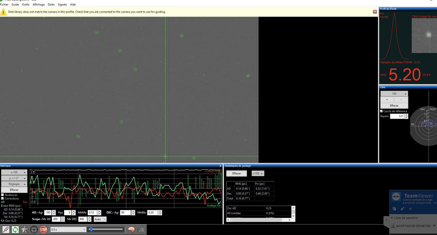

J'ai pu faire quelques tests sous PHD2 avec la configuration suivante la nuit dernière :
1) Ajustement du "guiding rate" à 0.5 sur la page  web de configuration de la monture
2) Réglages PHD2 :
Résultats meilleurs, mais encore à affiner : 1" RMS

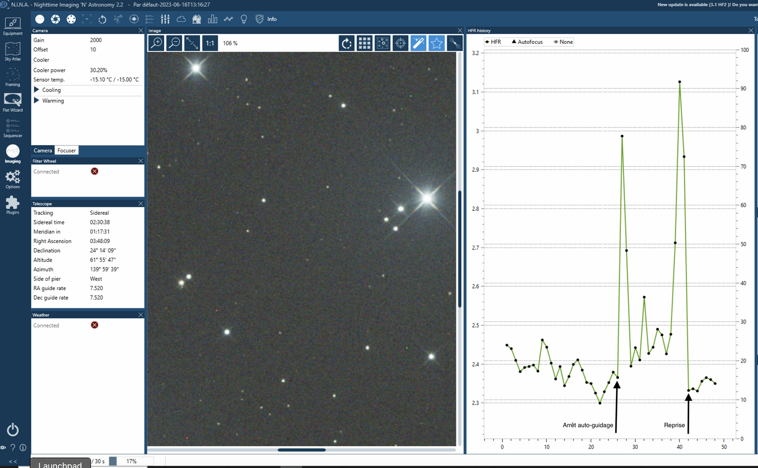

@tranquiliste voici le test special "avec et sans auto-guidage" :
- Sur des poses de 30s, la moyenne de la taille des étoiles passe de 2.35 (avec guidage) à 2.45 (sans) environ avec des pics où le suivi est beaucoup moins bon sur environ 20 à 30% des photos (sur lesquelles les étoiles font un "filet") et qui seront à enlever.
avec ton échantillonnage cela sera un peu plus fort, mais est-ce vraiment un problème ?

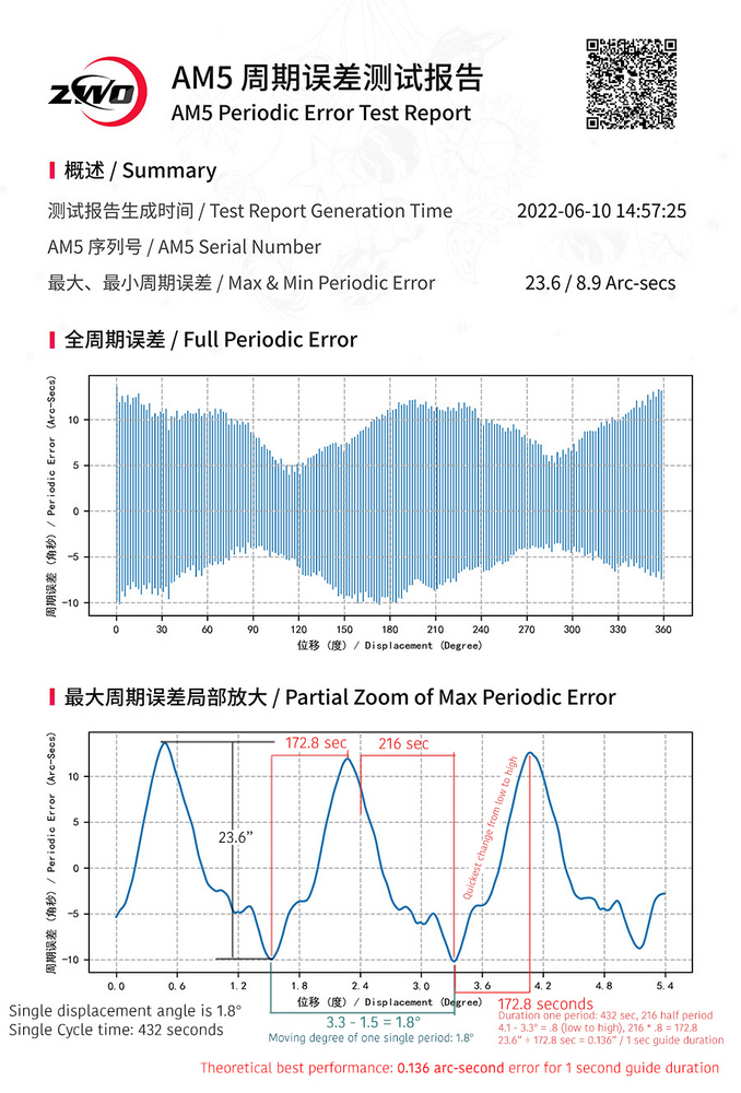

Moi je baisserai l'agressivité en AD (60/70%) et j'augmenterai le MinMo vers 0.17, j'augmenterai aussi le temps de pose à 1.5"/1".. à défaut d'utiliser PEC prédictif :)
La période de l'EP des monture harmonique est assez courte et donc l'algo "apprend" très vite les corrections qui vont compenser. Je pense que ça devrait bien atténuer la sinusoïde globale de l'AD. La réaction qu'il y a en DEC est souvent une conséquence de ce qui se passe en AD, elle devrait également s'atténuer.
Modifié par krotdebouk
  Le 28/10/2024 à 08:53, krotdebouk a dit :
Voir davantage
ah super 👍🏼 je vais tester ça ! Tu recommandes aussi de baisse le “guide rate” à 0.5 au lieu de 1 ?

  Le 28/10/2024 à 08:23, Argth a dit :
Voir davantage
Ah, merci beaucoup pour le test spécial, je vais essayer de comprendre les graphes,  mais effectivement 30% de déchets c'est supportable pour démarrer.

clairement ces montures seront beaucoup plus efficaces avec un auto guidage, je vais essayé de t’envoyer les photos où c’est mauvais mais on voit des étoiles bien oblongues…
aussi : selon les exemplaires cette erreur de suivi peut être plus ou moins grande, en auto guidage c’est pas grave mais sans ça peut aller du simple au double et avoir un gros impact sur tes déchets
connais tu le lucky imaging ?
Voir davantage
Normalement c'est à cette valeur qu'il est par défaut. Je n'avais pas bien compris la raison de ton 1.01x la vitesse sidérale et j'ai oublié de t'en faire la remarque. Il vaut mieux être en retard pour rattraper plutôt qu'en avance..
Fais ta calibration au croisement méridien/équateur celeste, légèrement à l'est. Ca donne de bons résultats et tu n'auras pas à la refaire tant que tu ne modifies rien sur la partie guidage (rotation de la caméra par exemple). Sur une étoile située comme ça :

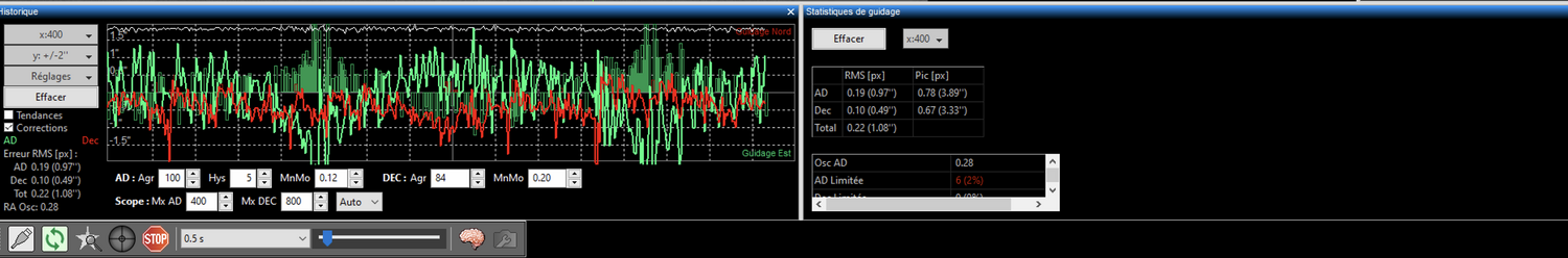

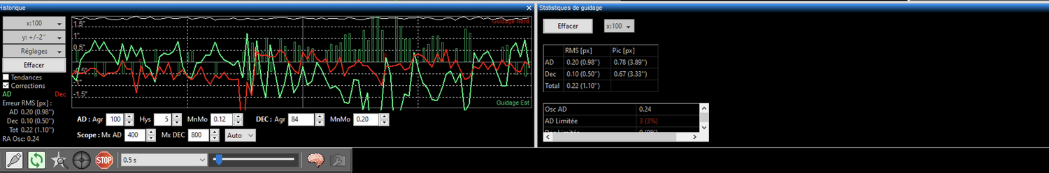

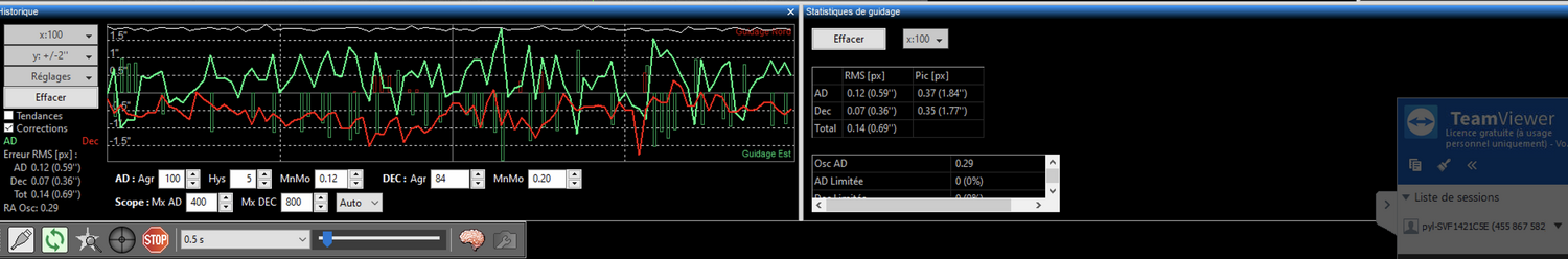

Tests en cours sur M33 avec la Juwei 17 :
imageur principal : SW 130-650 + NEXUS 0.75 + QHY294C
autoguidage SVBONY 120mm + ASI 585 MC
J'alterne entre des phases à 0.70" RMS voir 0.60" RMS total à 0.9" - 1.0" RMS de temps en temps :
Je suis toujours sur la config haute vitesse en hysteresis qui pour le moment donne les meilleurs résultats pour moi.
On voit bien l'erreur périodique :
