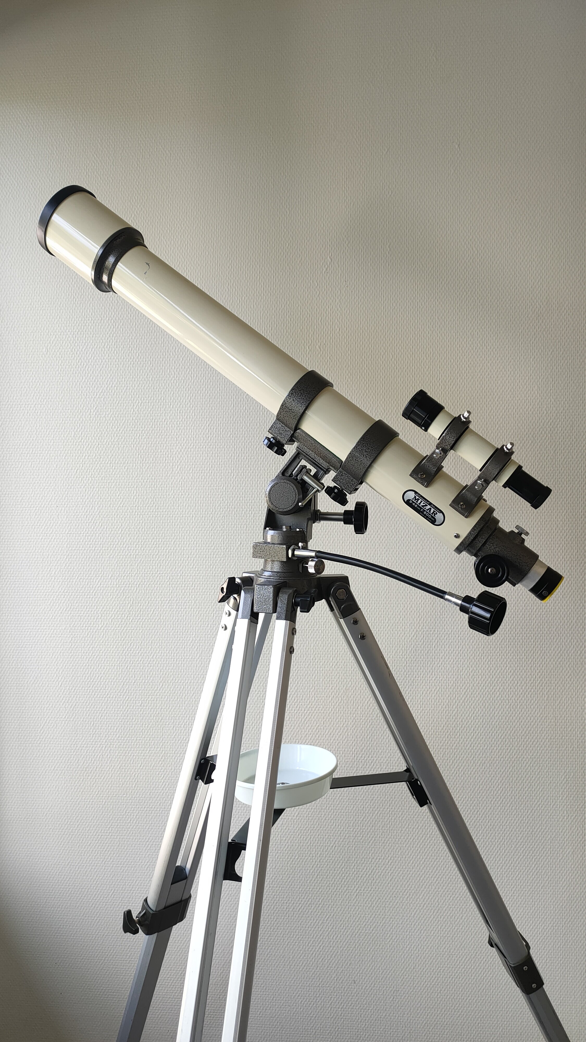

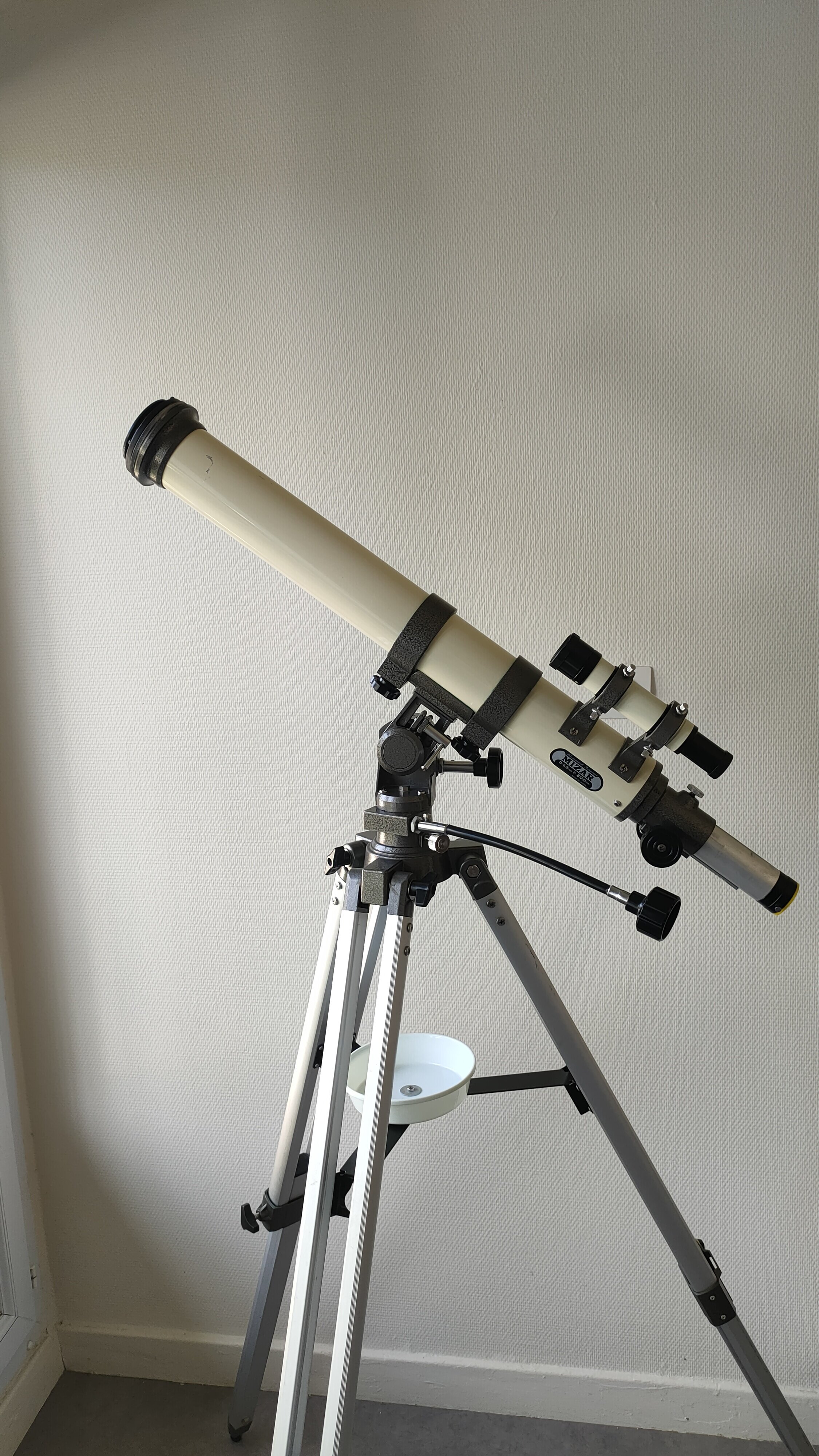

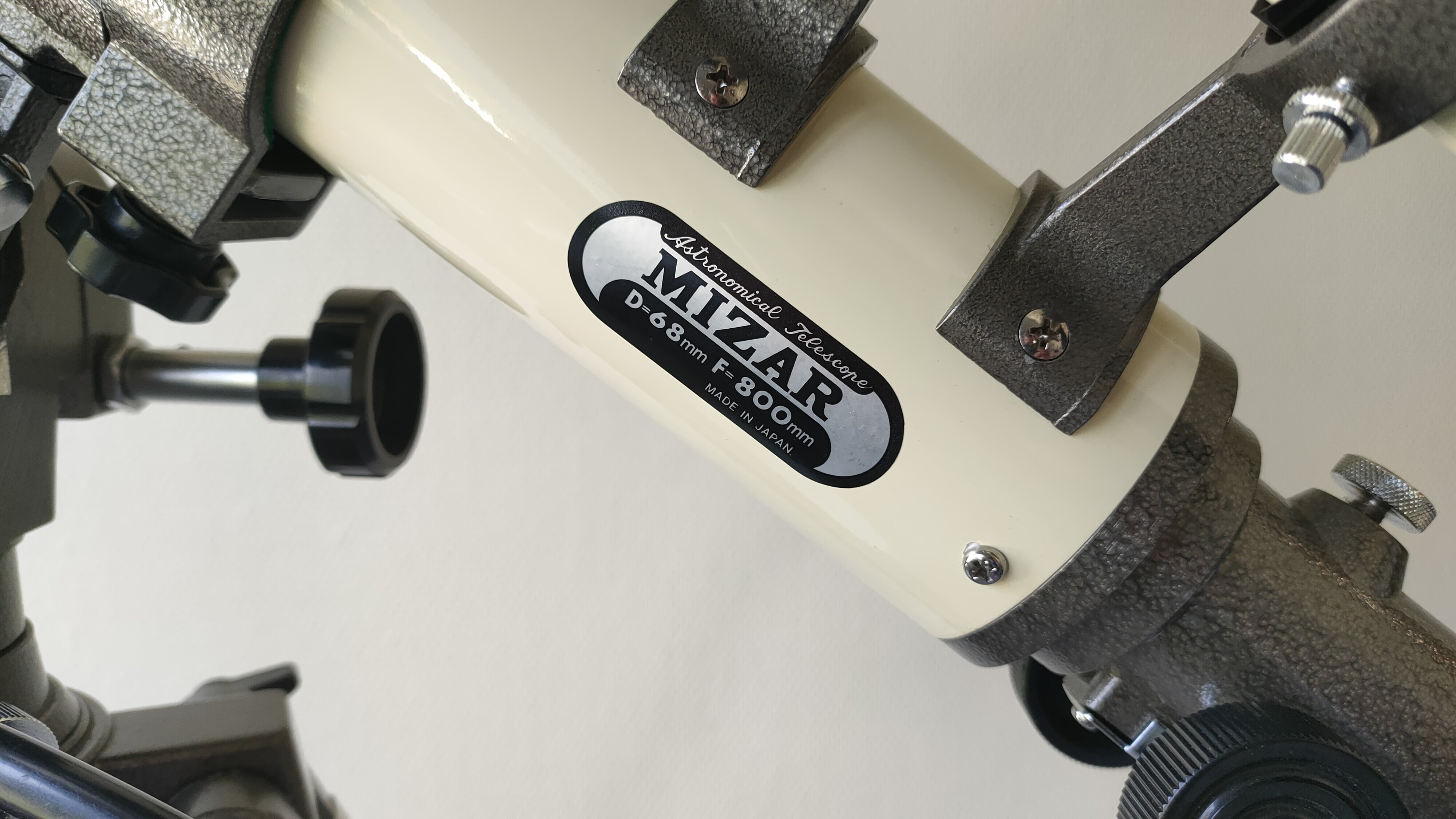

La Mizar qui était dans les p.a a été réceptionné.
Elle est superbe.
C'est le genre de petite lunette sur laquelle il faut sauter, le rapport encombrement performance, est excellent.
Elle est en excellent état, mis a part deux petites écorchures sur la peinture, près de l'objectif.

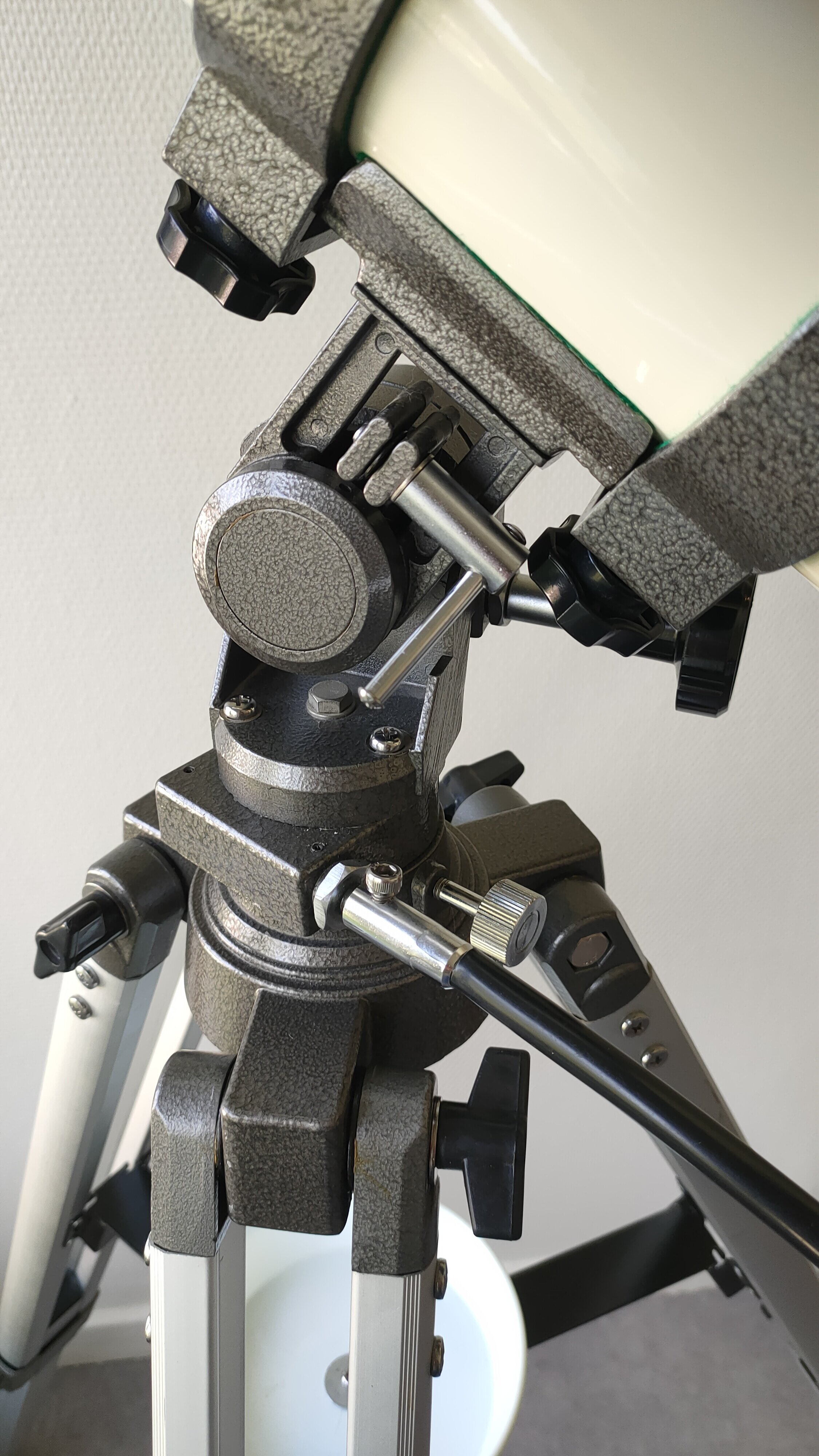

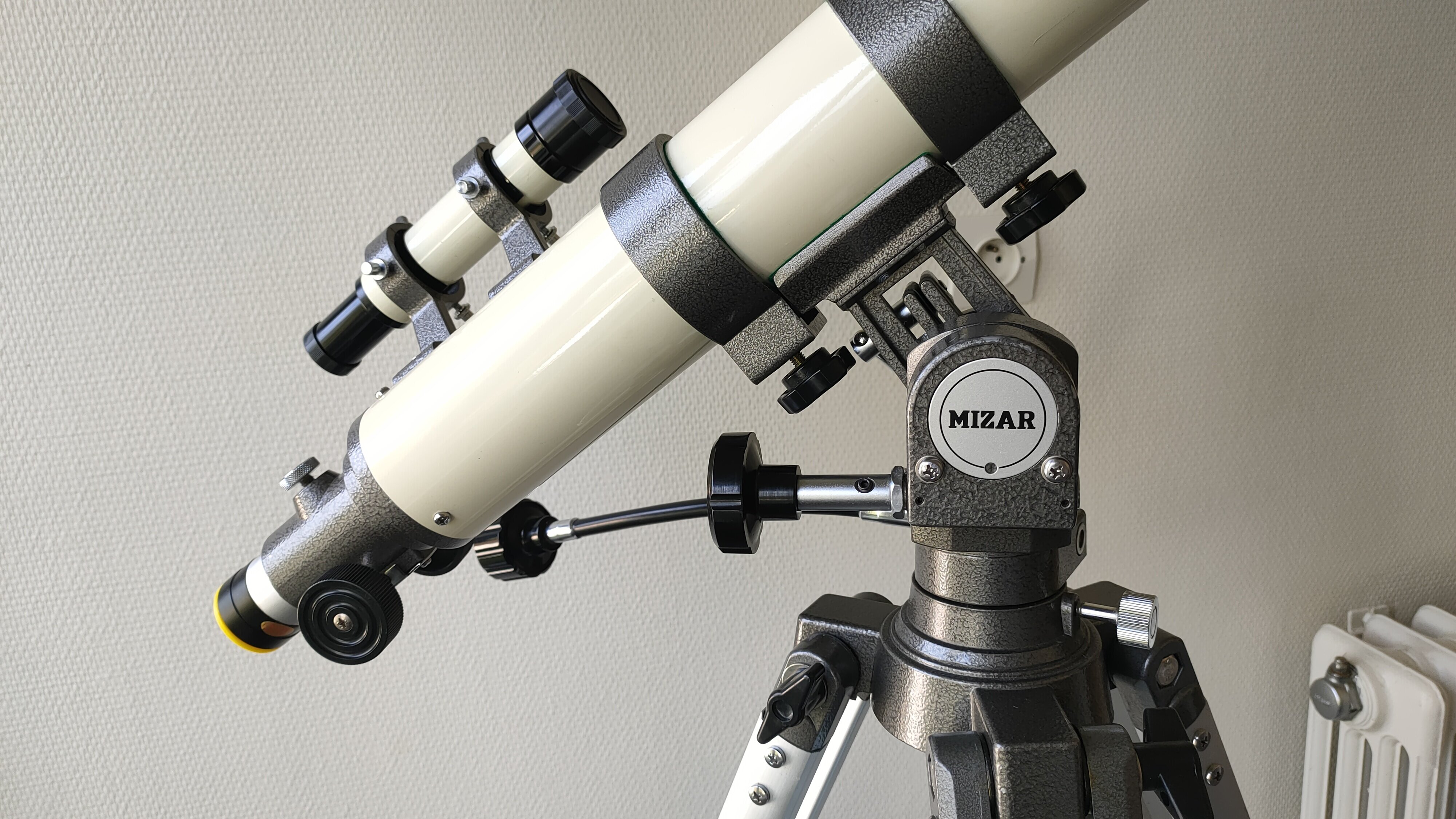

La monture a l'air très stable, mais il y a un micro jeux sur chaque axe, en cas de changement de direction, a voir ou, il faut resserrer.
Niveau tremblements, je pense qu'on est bon, c'est du solide.

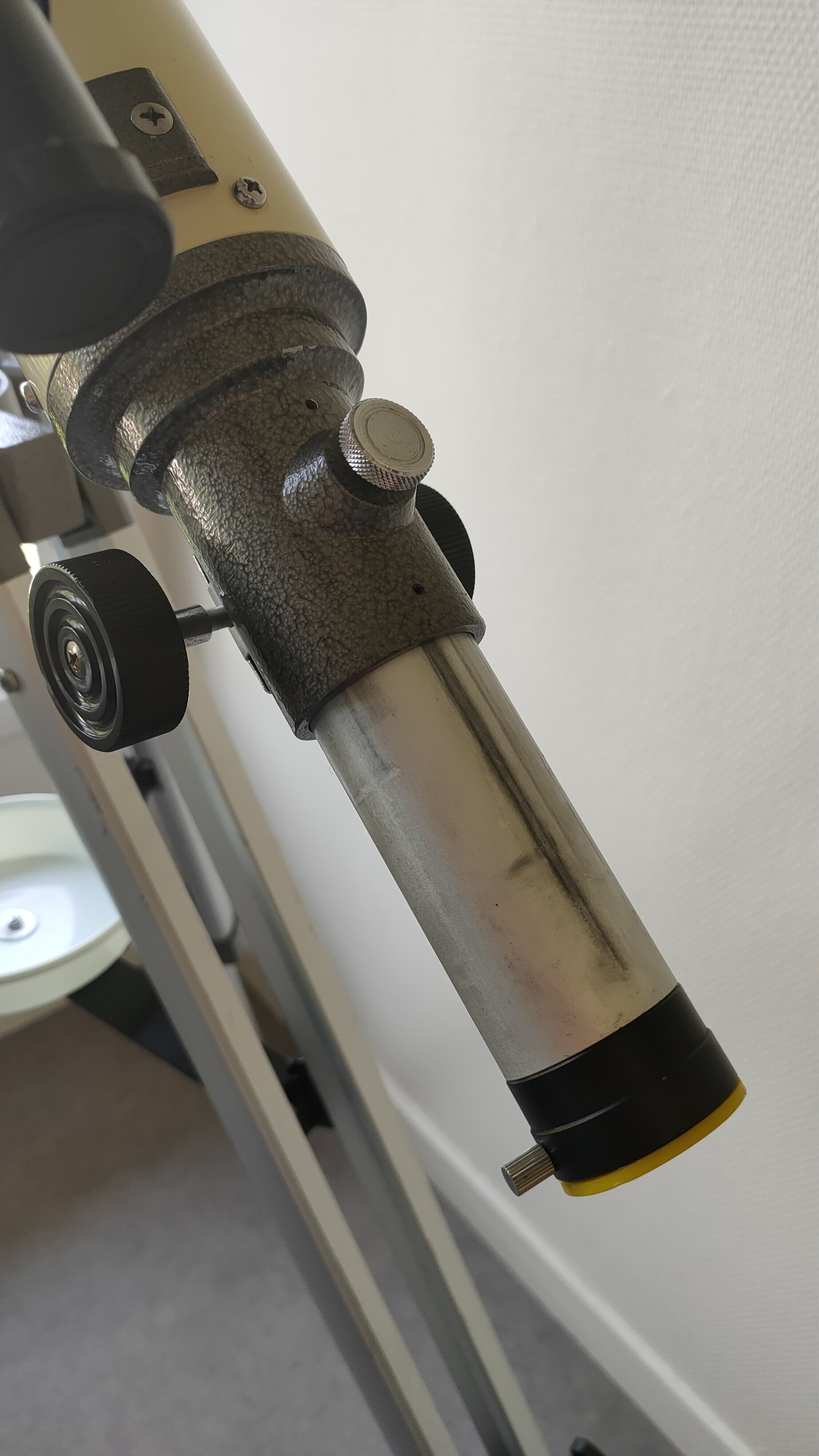

Crémaillère avec sortie 31.75, filletage 36.4.
Ca coulisse bien, je sent quelque irrégularités, sans doute du a quelques résidu dans la crémaillère, ca devrait être 100% doux après nettoyage.

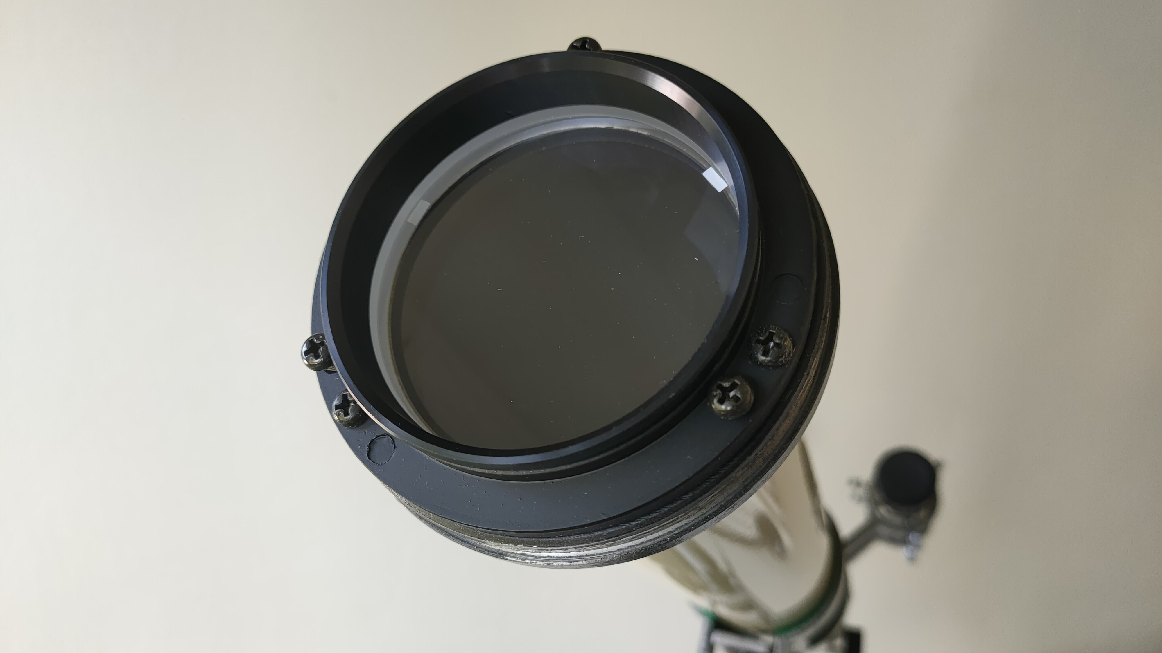

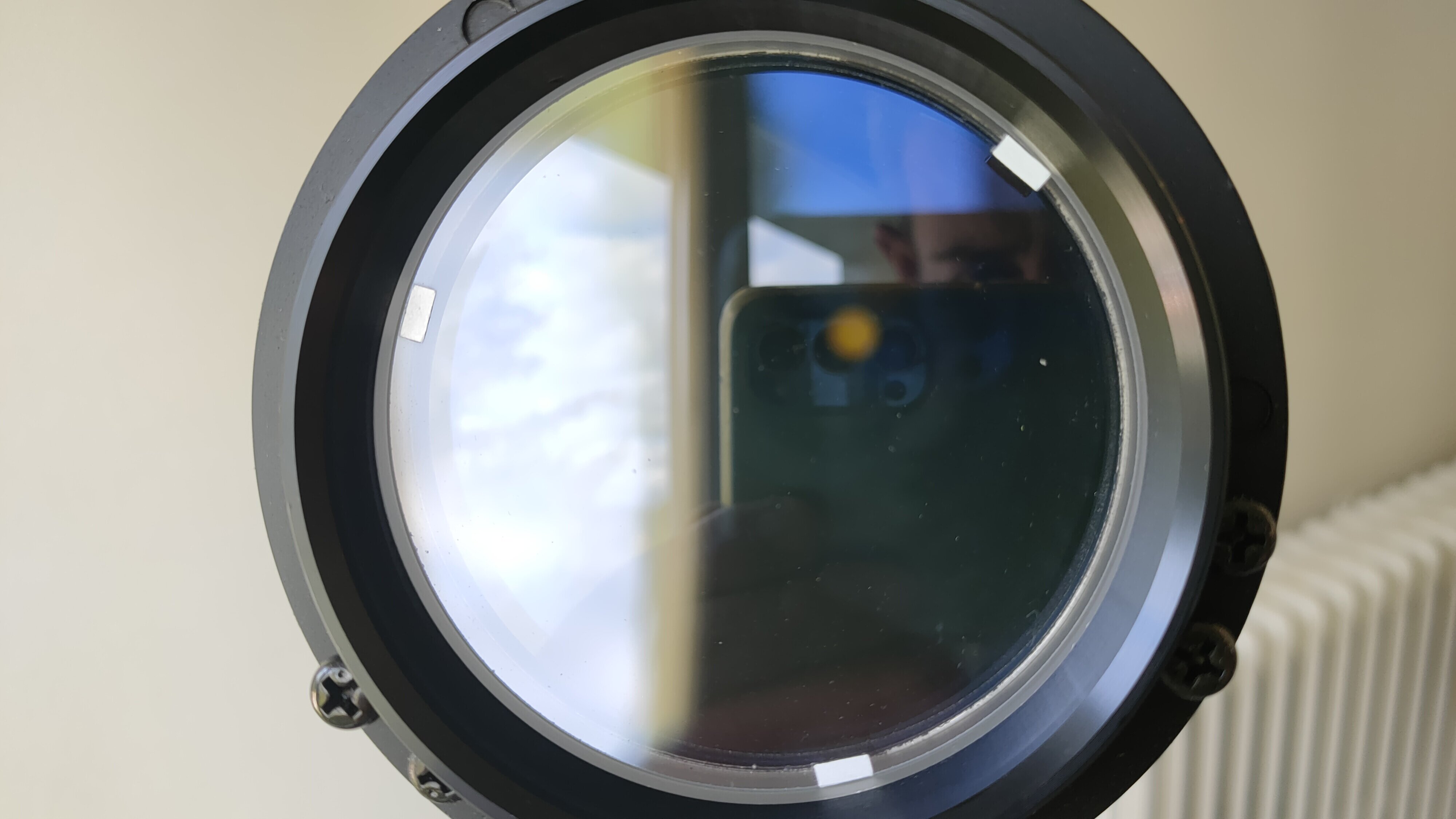

Barillet collimatable, lentilles calé a 120, traitement optique plus discret que la moyenne.
J'ai vendu ma Pentax il y a quelques semaines, celle ci viendra la remplacer.
C'est vraiment la petite lunette portable par excellence.
Mieux qu'une 60, on est plus près de 70 que de 60.
Le piqué devrait être excellent en planètaire notamment, je vous en redonnerai des nouvelles.
Un bon choix, cette focale de 800 à quelque chose de mythique en liaison avec le PO en M36.4.
L'encombrement n'est pas excessif, ça se manœuvre bien et l'on a un champ qui permet de voir sans restriction les objets courants étendus.
En 1m de focale, c'est le M43 pour le PO qui est nécessaire (mes souvenirs d'une Vixen 102M)

La monture est simple mais elle fut reprise souvent dans des modèles approchant, tu peux la graisser avec de la graisse d'amortissement dense si tu as du jeu en manoeuvrant avec la vis sans fin.

La monture est compact, massive dans cette taille mais légere, je la trouve mieux, plus fluide que l'az3 Vixen (reste juste a régler les petits jeux)
Celle que j'adore, mais je l'ai vendu, c'est la monture de la Asahi Pentax 60-800, celle la, elle est unique en son genre hyper pratique, et intuitive.
