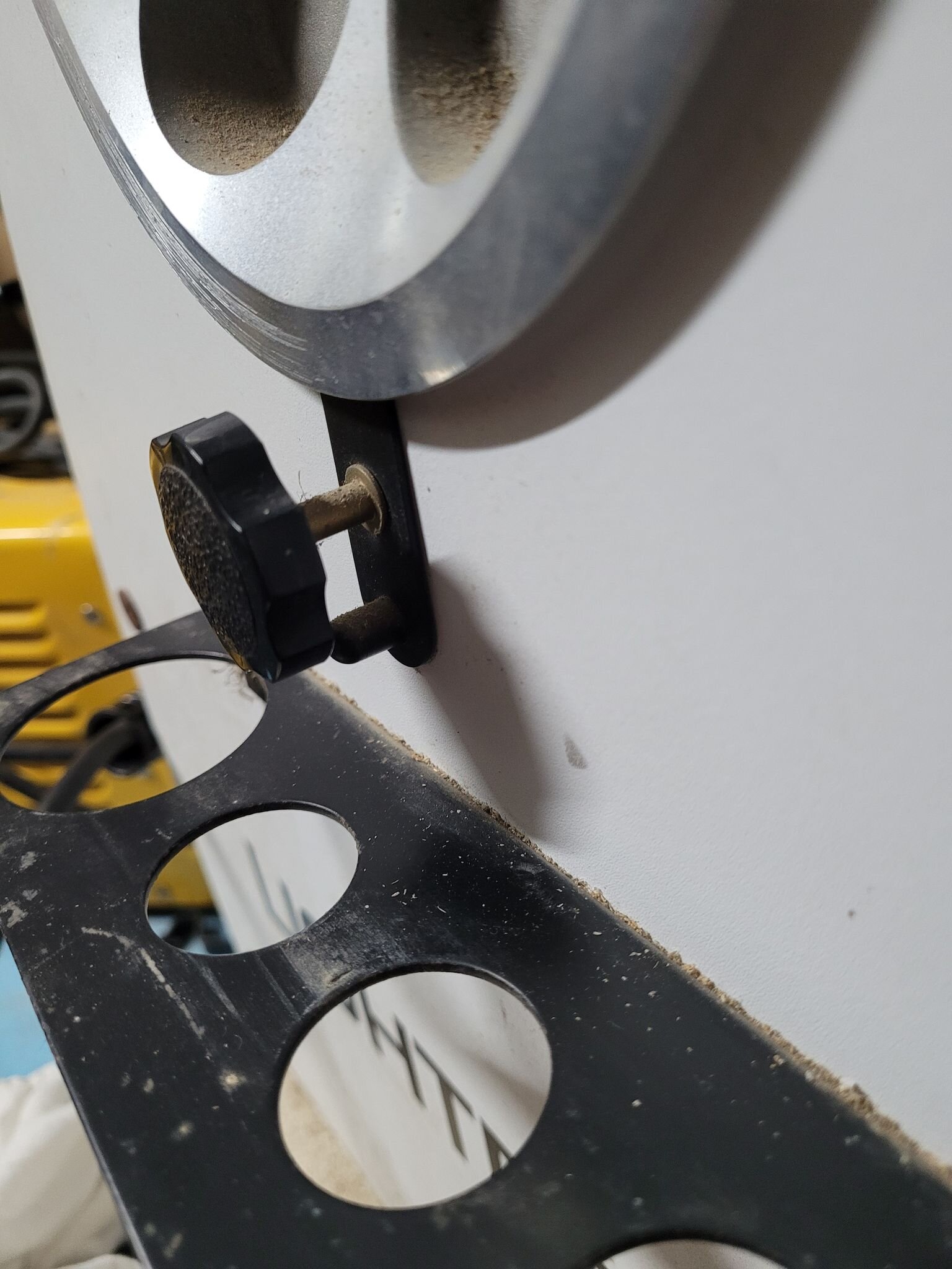

J'ai une photo mais on voit pas grand chose. Un boulon grosse molette avec une plaquette métallique mobile (sur ressort ?) venant appuyer sur les flasques alu.
Qu'est ce qui a pu casser ?

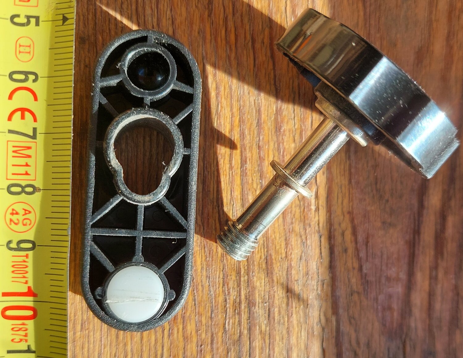

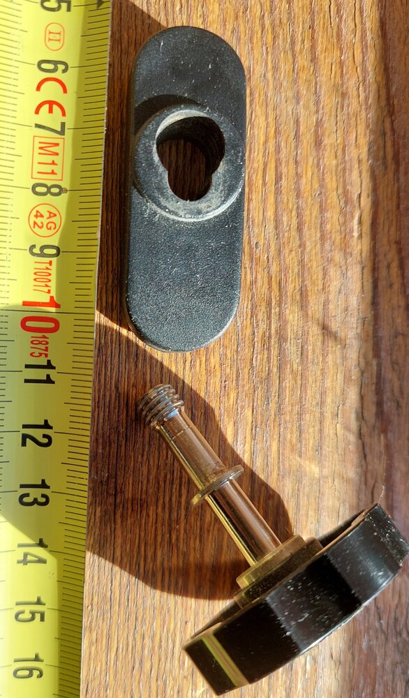

J'ai fait des photos plus propres
Longueur 55 mm
Épaisseur 9 mm
Un trou pour le pivot
Surépaisseur côté molette 1 mm
Dans l'autre trou une pastille de téflon dépassant à l'intérieur de 0,5 mm
Un trou double laissant passer l'épaulement collerette, un autre demi trou laissant passer le diamètre du boulon de serrage de frein
Dur à dévisser sur la fin et surtout dur à revisser au début.
Faut un plastique dur façon lunette de wc ou embout l'aspirateur
Bon bricolage
Modifié par alaindumercantour
