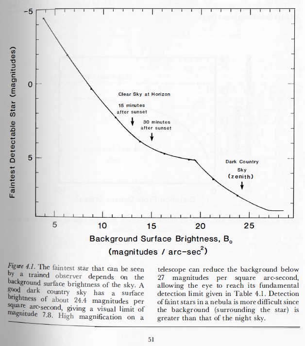

En tout cas la « magnitude limite surfacique » ne dépend pas du diamètre du télescope, seulement du ciel. En gros, la pollution lumineuse rend lumineux le fond du ciel, celui-ci a donc une certaine magnitude surfacique (exprimée en magnitude par seconde d'arc, il me semble que c'est ce que mesure un SQM), et un astre doit avoir une magnitude surfacique plus basse (= plus lumineux) que celle du fond du ciel pour être visible.

Il faut ajouter 8,9 (2,5 log 60²) pour l'avoir par seconde d'arc au carré, et la comparer aux valeurs données pour le ciel (par un SQM). On est capable, par contraste, de détecter visuellement la surbrillance induite par des objets donc la magnitude surfacique est un peu supérieure à celle du ciel (dont le maximum est proche de 22 mag."-2 , c'est à dire un ciel très sombre). En photo, on fait nettement mieux encore.

L’oeil est sensible aux contrastes. Le ciel est un objet étendu, et sa luminosité varie aussi avec la pupille de sortie. La pollution lumineuse ne masque pas les objets, la luminosité s’ajoute à celle des objets. Donc elle détruit tout simplement le contraste de l’image :
(je vais utilisé une échelle dans le bon sens : plus c’est grand, plus c’est lumineux)
Soit un objet avec une luminosité de 10,
Dans un ciel avec une luminosité de 1, alors le ciel est à 1 et l’objet est à 10+1=11, et le contraste est à 11/1.
Dans un ciel avec une luminosité de 15, alors le ciel est à 15 et l’objet est à 10+15=25, et le contraste est à 25/15 = 1,67/1 => on a beaucoup plus de mal à distinguer l’objet du fond du ciel.

Les objets du ciel profond sont en général beaucoup plus étendus que ce que l'on voit réellement et lorsqu'on les compare à une photo c'est flagrant, cependant avec les galaxies la lumière, est surtout concentrée au centre où se trouve le noyau  alors que pour les nébuleuses planétaires la lumière est plus concentrée et la majeure partie d'entre elles sont très lumineuses et petites. Pour l'observation la connaissance de la mesure SQM permet de se faire un bonne idée de ce qu'il sera possible de voir selon le diamètre de son instrument simplement en comparant les conditions avec des objets de références que l'on connait bien.
