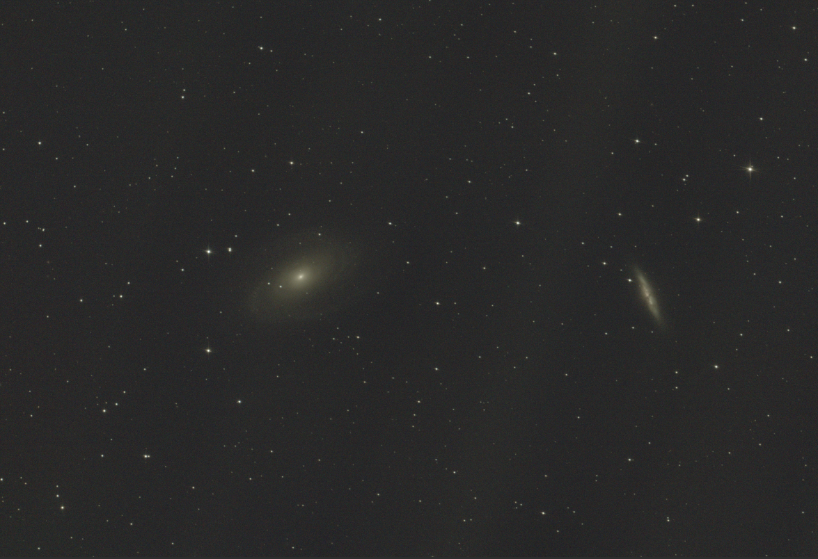

Je viens vous exposer un problème que je n'avais jusque là pas rencontré.
Je suis entrain de traiter une séquence de photos sous SIRIL et après avoir recadré ma photo, j'extrait le gradient, comme d'habitude. Seulement, cette fois-ci, le gradient est mal retiré j'ai l'impression et me détériore mon image.
Je suspecte un problème dans mes fichiers de calibration mais je préfère avoir des avis éclairés de votre part.
Démonstration du problème :

Merci par avance de vos idées pour améliorer ça. C'est bien la première fois que cet effet de halo est aussi prononcé.

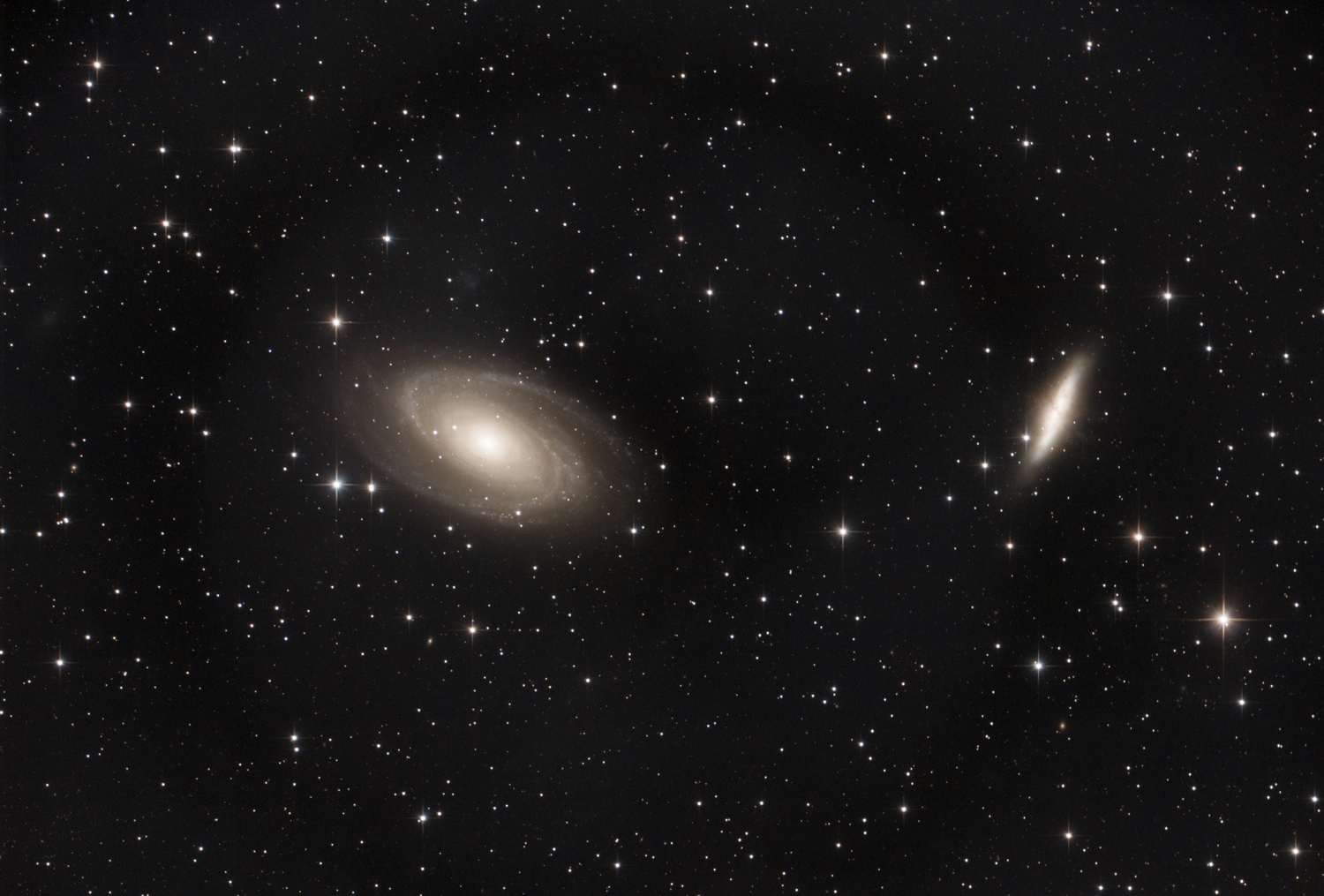

C'est donc plutôt une flat (fichier 1), une dark de flat (fichier 3), une light (fichier 2) et un dark (fichier 4).
J'ai pas de problèmes...
Tu retire tes darks de flats de ton flat (en les mettant comme offset), puis sur ta light tu retire ton dark et ton flat calibré.
Extraction du gradient... Et pouf! Ca marche.
Même si la light que tu nous as fourni, il y a quelques voiles nuageux 🙃
