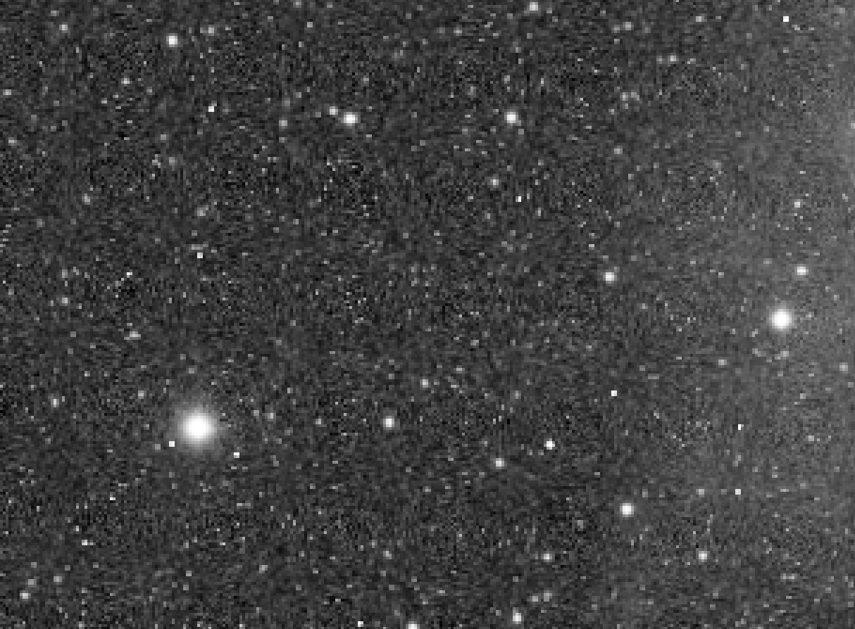

4 minutes en Ha 7nm, suffisant avec une QHY163m sur un fd3.7 (idem ASI1600m)
Quelques poses de 4 minutes gain 139, pour tester ma "nouvelle vieille" caméra QHY163m en Ha 7nm. Beaucoup de bruit, je pense que mes poses sont trop courtes malgré mon FD 3.7
Gain unitaire 139 avec cette camera.
Fichier .FIT d'une brute de 31Mo en pièce jointe

Pas eu le courage de charger ton fichier 😁
La réponse tient dans la règle des 3 sigmas il faut que le bruit du fond du ciel  soit supérieur à 3 fois le bruit de lecture.
Le bruit de lecture, tu l'as dans la spec de la cam,  sinon tu le mesures sur un offset unitaire.
Le bruit du fdc tu le mesures sur une brute prétraitée
il y a un pb,  on voit la présence d'un motif. Pas normal...
si c'est une pose unitaire, pourquoi est elle légèrement tournée (présence de marge noire) , j'ai cru que c’était sorti de prétraitement mais non recadrée.
coté gain/offset, je suis sur 120 / 20 sur la mienne
(supprime tes coordonnées géographiques dans l’entête fits, )

  Le 05/10/2024 à 15:43, dauphin-joyeux a dit :
Voir davantage
Oui, tu as raison, et je connais cette régle, bizarrement, je me disais qu'en Ha ce serait différent... 🧠
  Le 05/10/2024 à 21:58, astrotech a dit :
Voir davantage
Siril, c'est quand même pas simple... J'ai peiné à retrouver une brute parmi toutes ces séquences, bah loupé, c'est pas une brute. Désolé !
Voir davantage
💯 malgré que ce ne soit pas chez moi 🙃
Peut-être il faut dématricer les images de la caméra, malgré qu'elles soient en mono...? Je vais me farcir quelques tuto "camera monochrome" avant de revenir vers vous...
Merci !
