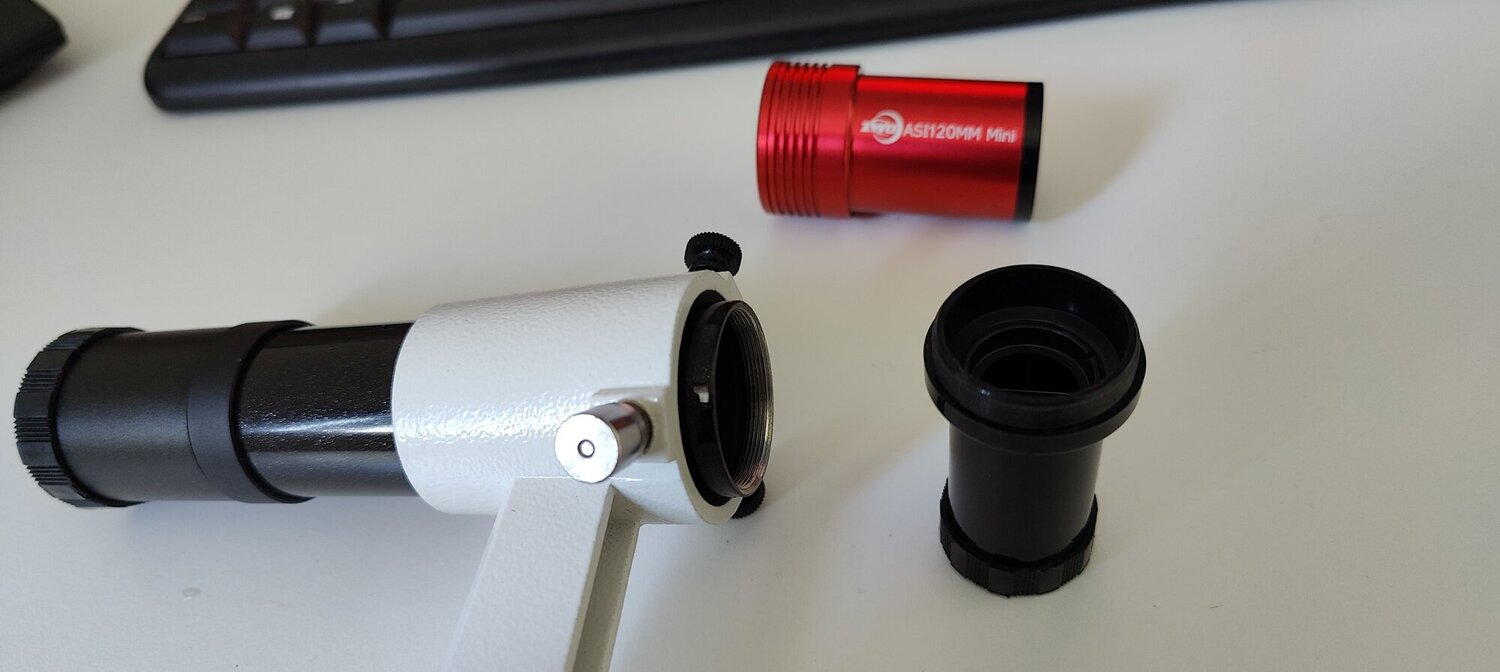

J'aimerais connecter ma caméra d'autoguidage fraichement acquise ZWO ASI120MM Mini à mon chercheur Skywatcher 8x50 (ou 9x50 aucune idée) mais j'ai l'impression d'être le seul à avoir un chercheur comme celui que j'ai.
Lorsque je démonte la partie qui contient la croix du reste du chercheur, je n'ai trouvé aucun moyen de le connecter à ma caméra ni trouver la pièce en ligne me permettant de le faire.
J'arrive à trouver des pièces connectant la caméra, 1.25" ou type C mais je ne sais pas du tout quel type de "vis" est la partie du chercheur dans laquelle tout se connecte. De ce que je vois sur internet, j'ai l'impression que le chercheur est plus gros, type T je pense. Mais le mien non et je peine à déterminer quel type de pas de vis il s'agit.
Auriez vous une idée pour m'éclairer ?

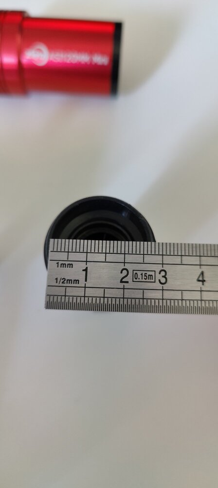

Eh bien déjà là je n'ai pas pareil, lorsque je démonte le mien, j'accède à un filetage de 29mm. C'est là que je suis bloqué justement.
EDIT :
Je viens de trouver le filetage correspondant. Je l'ai testé en imprimant une pièce en 3D. Il s'agit de cette dénomination : M29,6x0,75
Reste plus qu'à trouver une pièce M29,6x0,75 vers 1.25 ou C Type étant donné que j'ai l'adaptateur si besoin.

Bonjour, merci pour le lien.
Malheureusement, non, cette bague ne fera pas l'affaire
Le filetage de mon chercheur ne fait ni 51x0,75mm ni 51x0,6mm
Il est en 29,6x0,75mm

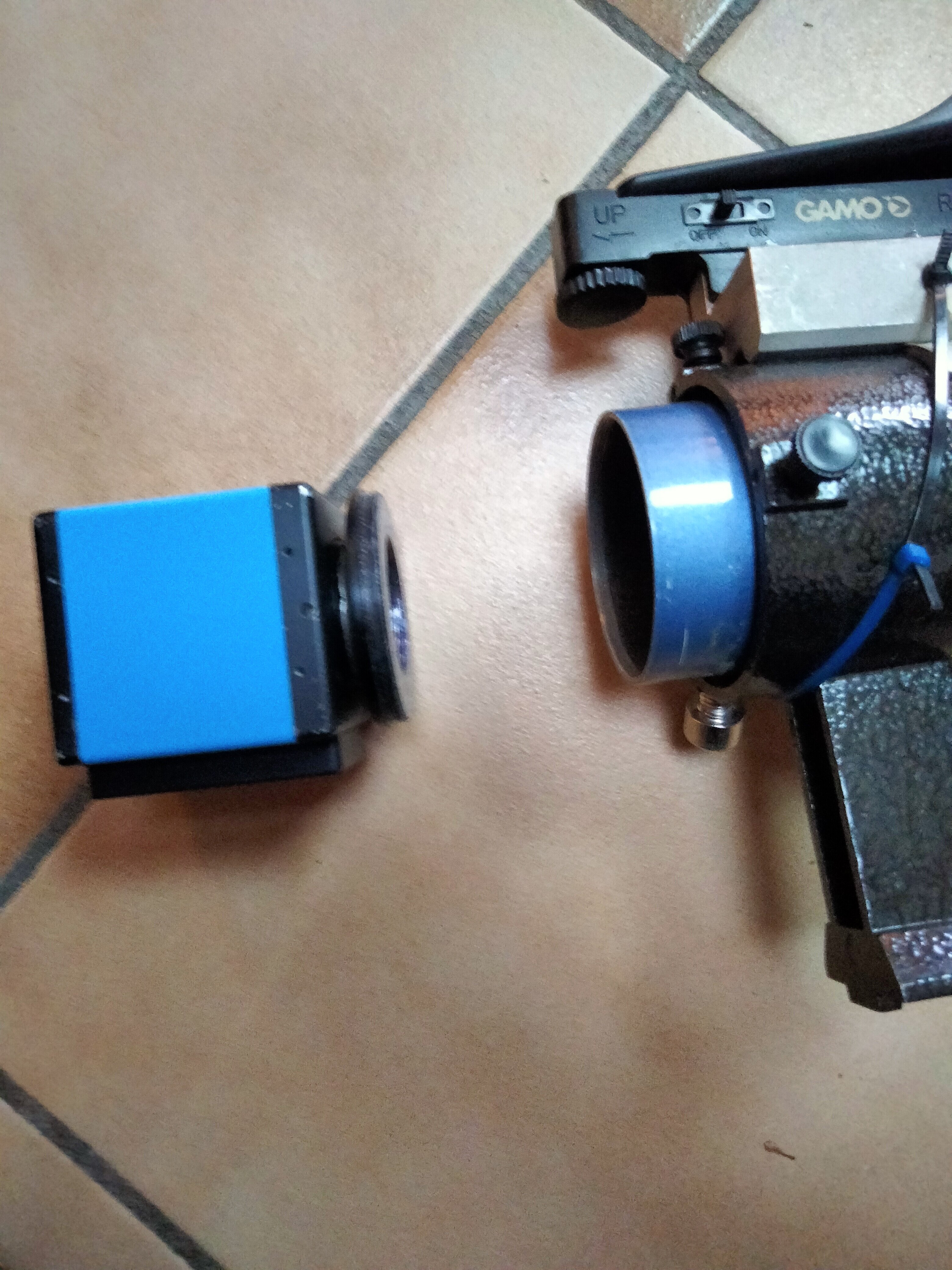

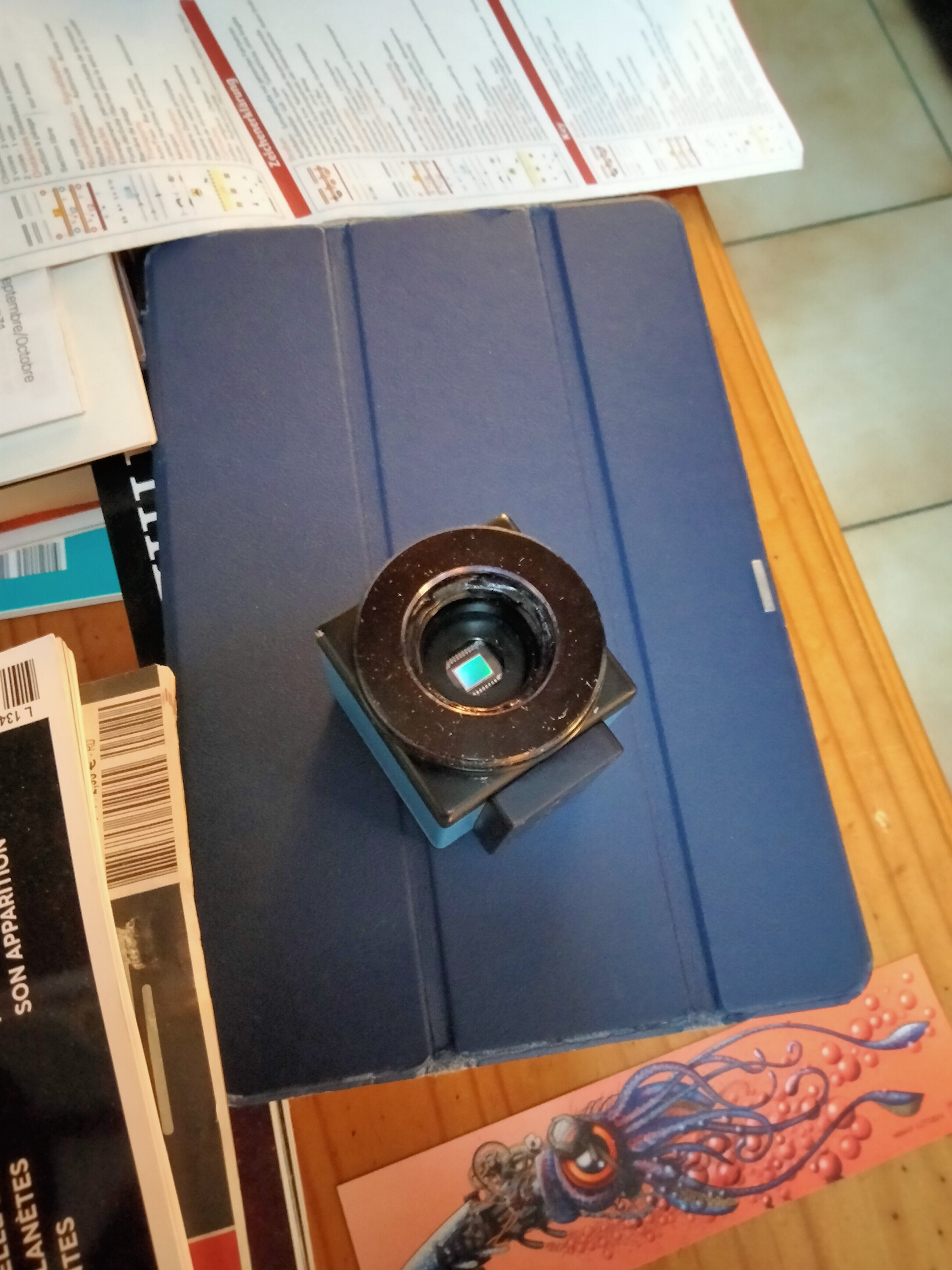

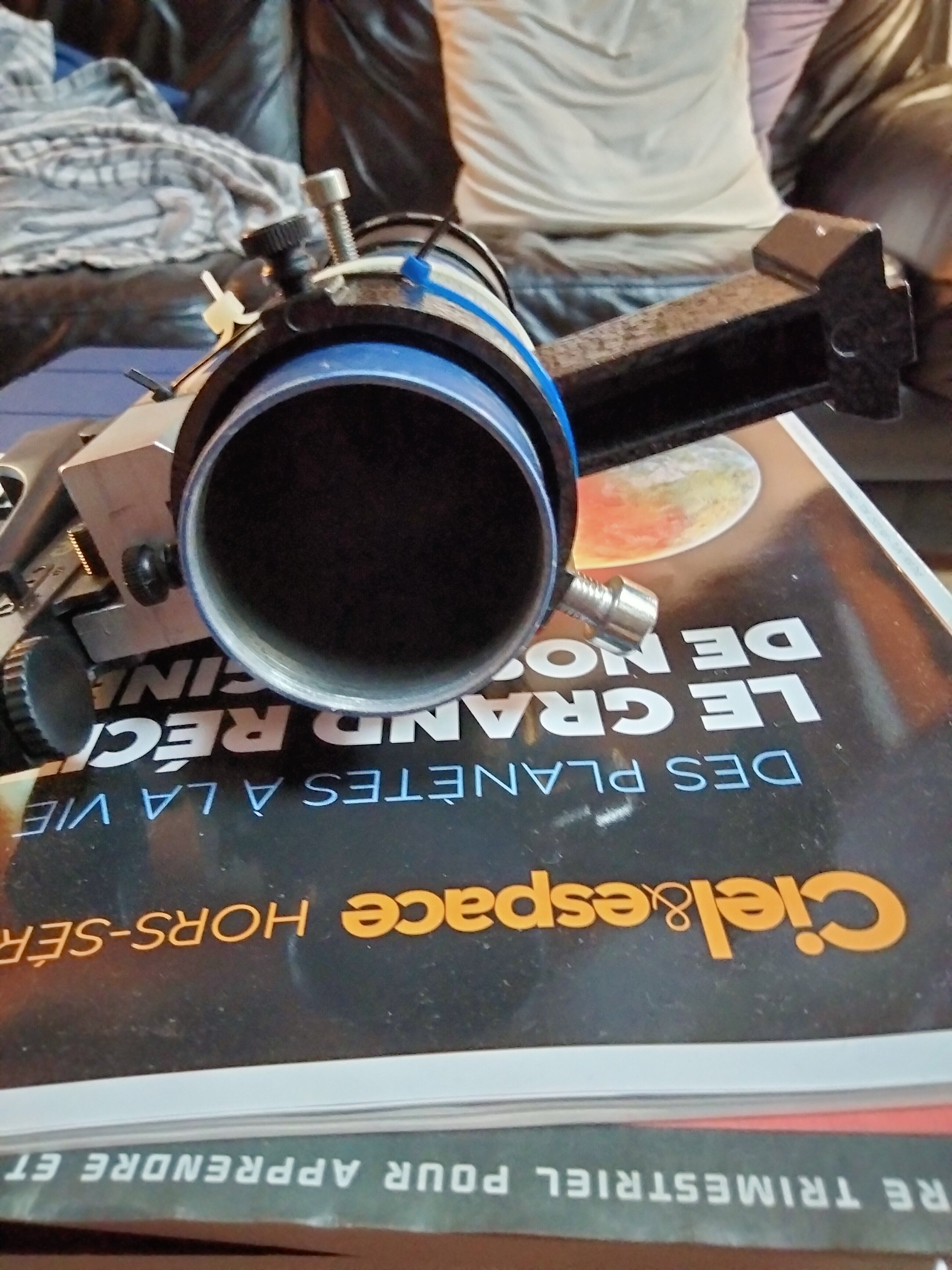

Sur mon vieux chercheur sky watcher il y a bien ce filtage en 29.6 0.75 qui supporte le réticule et l'oculaire solidaire.
Mais le capot arrière se dévisse et fait une grosse bague.  A l'époque la bague proposée par PA n'éxistait pas aussi j'avais bricolé ce truc mais cette bague de chez PA fait le même boulot. Voir photos. Si le cul de ton chercheur se dévisse et bien tu pourras l'adapter.
Vola voila
Bon ciel.
Régis.
Merci beaucoup pour les photos, j'ai bien l'impression que j'ai quelque chose qui ressemble à ça.
Malheureusement, je viens de faire plusieurs tests avec des impressions 3D et à aucun moment j'obtiens la mise au point. Elle est bonne sur quelques mètres voire centaines de mètres mais pas plus, même en dévissant à fond le partie avant du chercheur.
Pour obtenir le bon backfocus il faudrait insérer la caméra dans le chercheur or elle n'y rentre pas et il n'y aurait dès lors aucune manière de la fixer.
Je pense me tourner vers l'achat d'un réel chercheur 9x50 sur lequel il sera plus simple de fixer la caméra via un adaptateur conçu pour ça.
Merci à tous en tout cas, ça m'a bien fait progresser sur la compréhension du matériel que j'avais.
