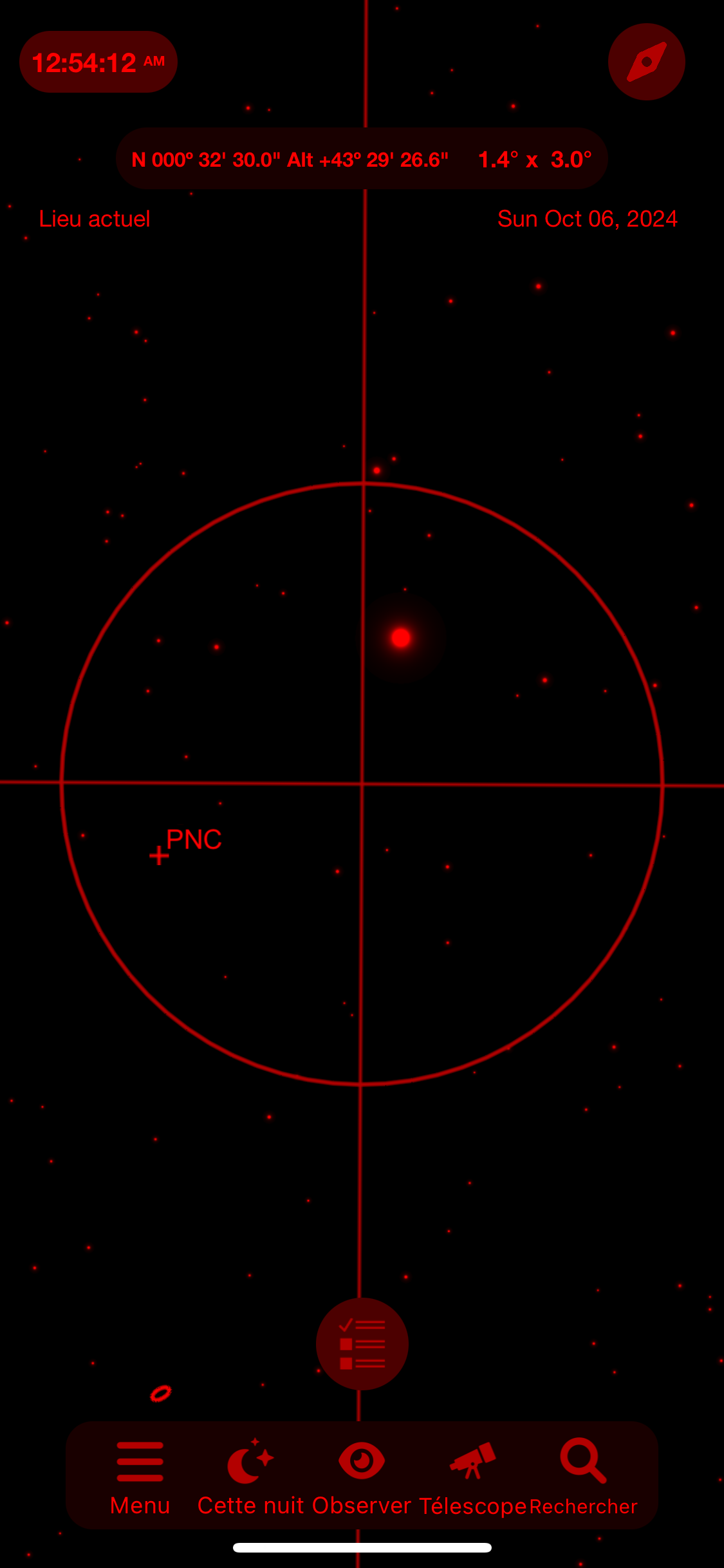

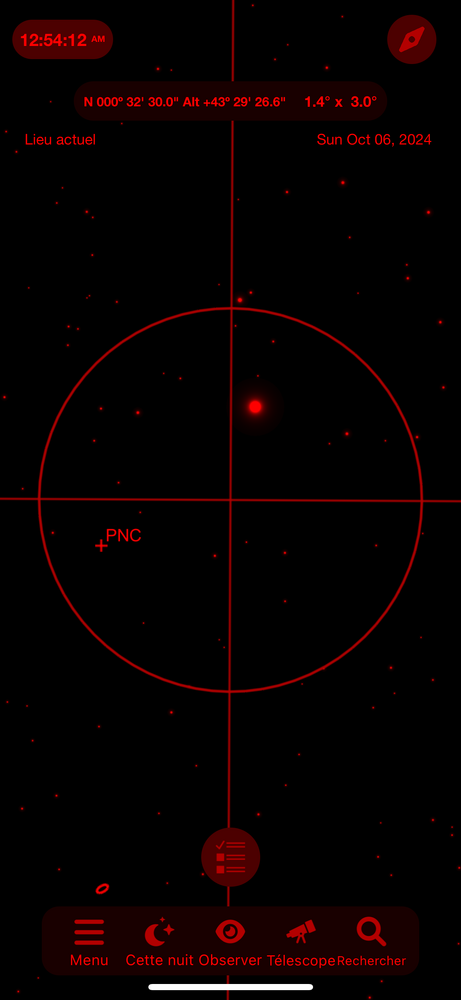

2) le petit « o » matérialise l’endroit où tu dois placer la polaire, la monture étant assez précise pour faire pointer le vrai pôle céleste qui n’est pas pile sur la polaire. Cette position change en fonction de l’heure et de la date.
dans skysfari tu peux cocher d’afficher le pôle nord céleste.
ca te donne à quel endroit positionner la polaire dans le viseur . sinon tu peux utiliser l’appli ps align qui fait pareil.

tu peux utiliser l'appli SA console pour savoir où placer la polaire sur le cercle.
le dessin octans, tu n'en a pas besoin, c'est pour l’hémisphère sud.
l'autre dessin c'est pour savoir sur quel cercle poser ta polaire.

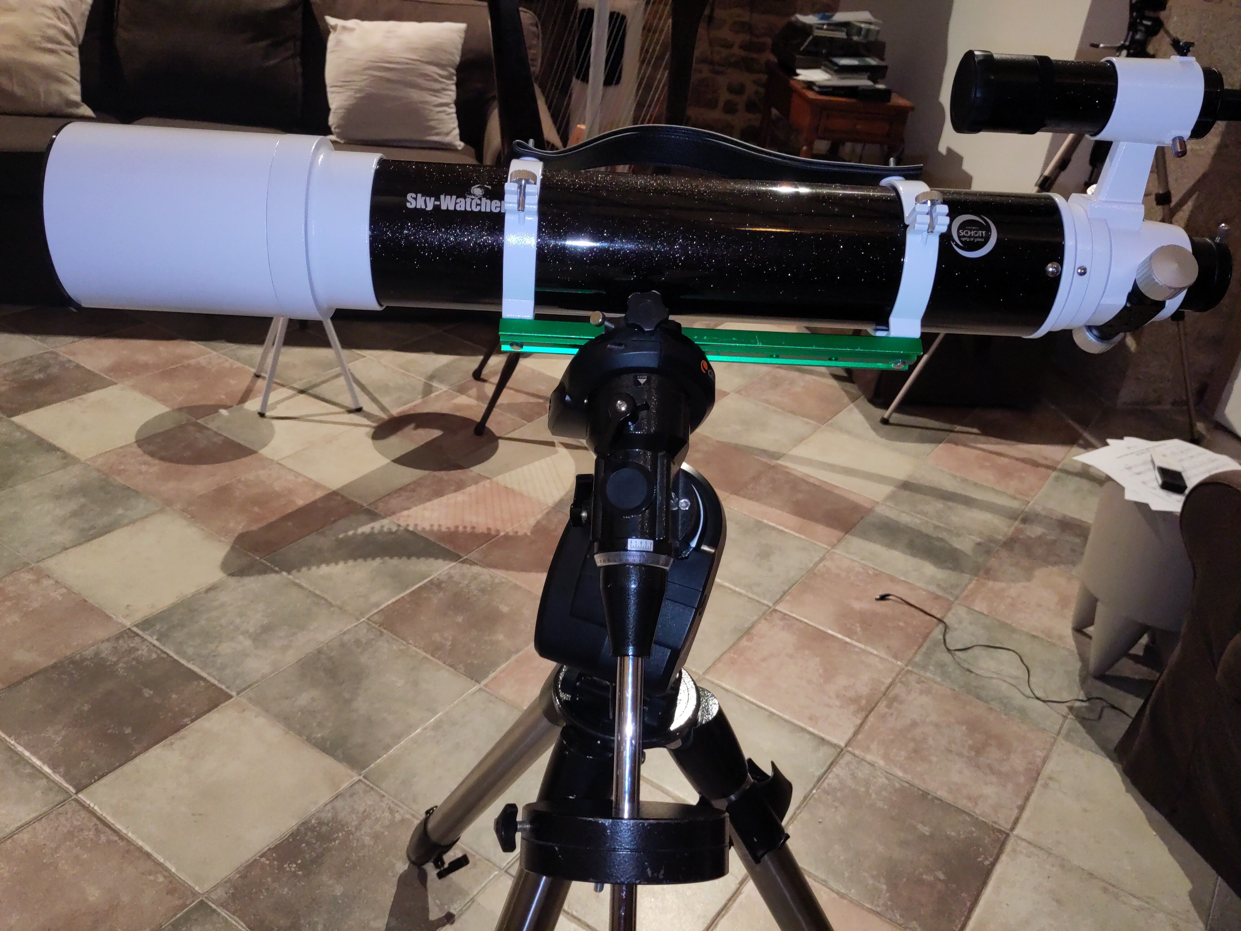

J'avais installé la lunette en centrant plus ou moins la queue d'aronde. La lunette pique du nez. J'ai joué sur le déplacement de la queue d'aronde et non sur le cerclage de la lunette.
Pour l'équilibrage, je fais pareil, je trouve plus facile de jouer sur la position de la queue d'aronde que d'ouvrir les colliers, déplacer la lunette puis refermer les colliers. Mais, la prochaine fois, pense à placer la lunette plus en arrière dans les colliers. L'élément le plus lourd est la lentille avant, donc il faudrait reculer la lunette, disons que le premier collier devrait mordre sur le mot "Sky-Watcher" (qui peut servir de graduation en quelque sorte).
Merci Bruno. Je suis rassuré. Plusieurs tutos disaient de jouer sur le cerclage et non pas sur la queue d'aronde.

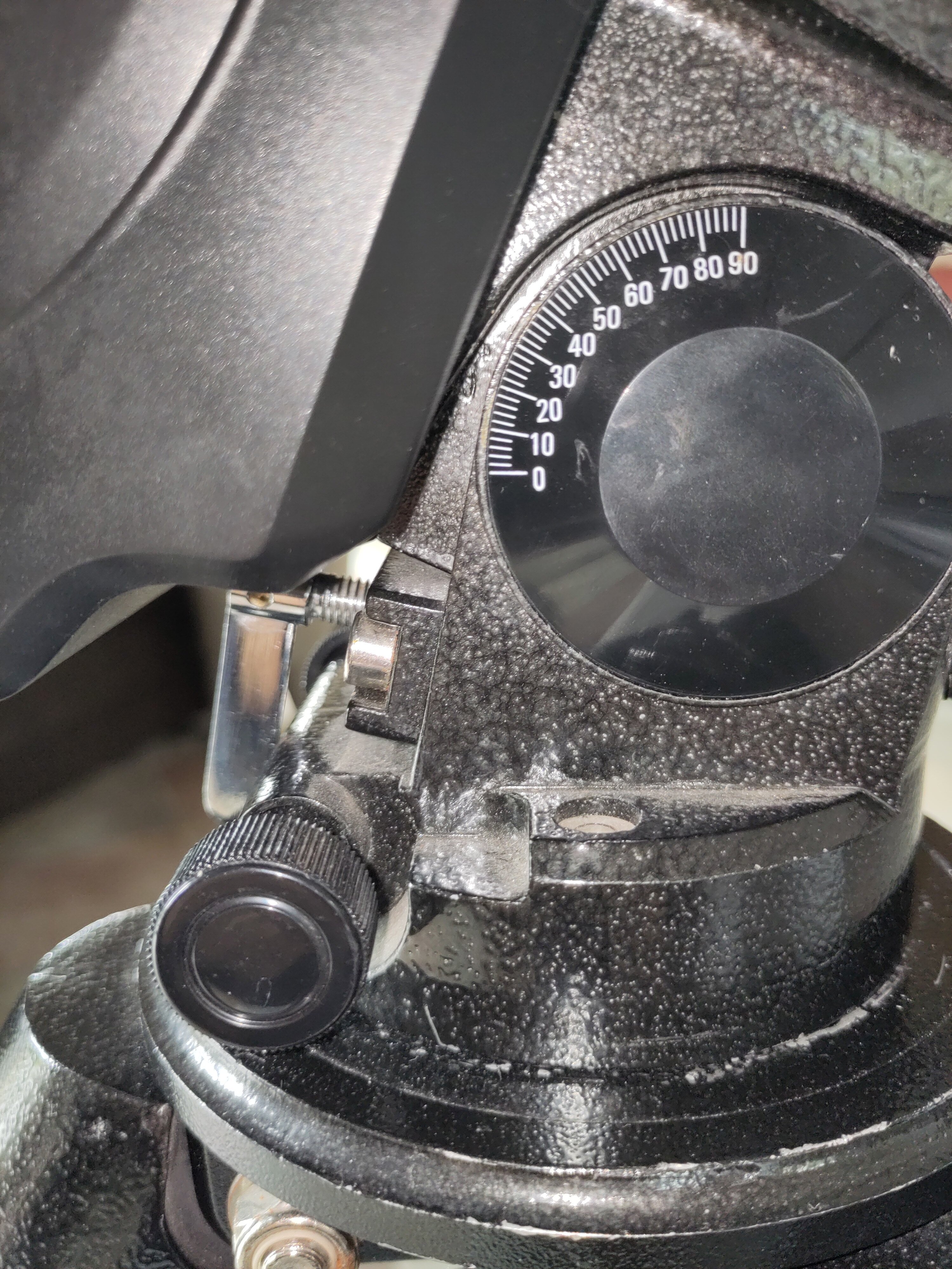

La monture ne bloque pour sur la partie que tu as entourée... mais avant : la partie inclinée bute sur la base.
Quant au cache, je l'ai entouré en rouge sur l'image.

Il y a 10 heures, Allegro a dit :
ton cache c'est le moteur.
Je ne vois pas en quoi il gêne pour mettre ta barre de contrepoids à l'horizontale.
pour mettre l'axe AD à l'horizontale, si, c'est là que ça touche.
j' ai eu une eq5 et une GP, et c'est là que ça touche quand tu veux régler ton VP sur une cible basse et lointaine.
ton moteur AD arrive en butée sur la vis de latitude, si t'enlève cette vis et son support, l'axe AD ira plus bas.

Mais je ne pense pas que la butée se fasse sur le petit support (il y a encore un peu d'espace) : il me semble que c'est le socle qui touche. Dans certains tutos, ils semblent dire que des montures ne permettent pas de mettre la monture complètement à l'horizontal et qu'il faut dans ce cas vérifier le bon réglage du VP sur l'étoile polaire... Ca me semble un peu chaud de faire ça de nuit car je bégaye encore beaucoup, mais on essayera en espérant avoir un ciel qui me permette de la voir (ce we, météo pourrie). Je suppose que c'est la même méthode que sur un clocher d'église.
En effet, je n'ai pas eu l'occasion de l'essayer mais je pense que le cache touche un peu si je suis à 89°. Pour viser la cible ce n'est pas un problème, il suffit d'être patient pour que l'objet monte un peu, mais pour régler le VP,  je ne vois pas comment faire ?
