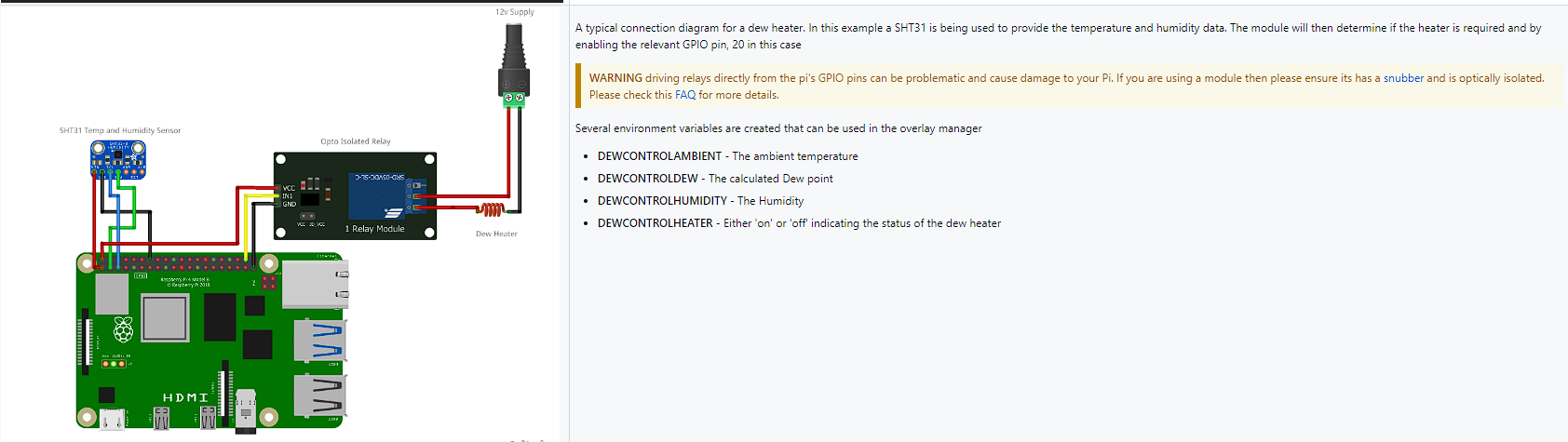

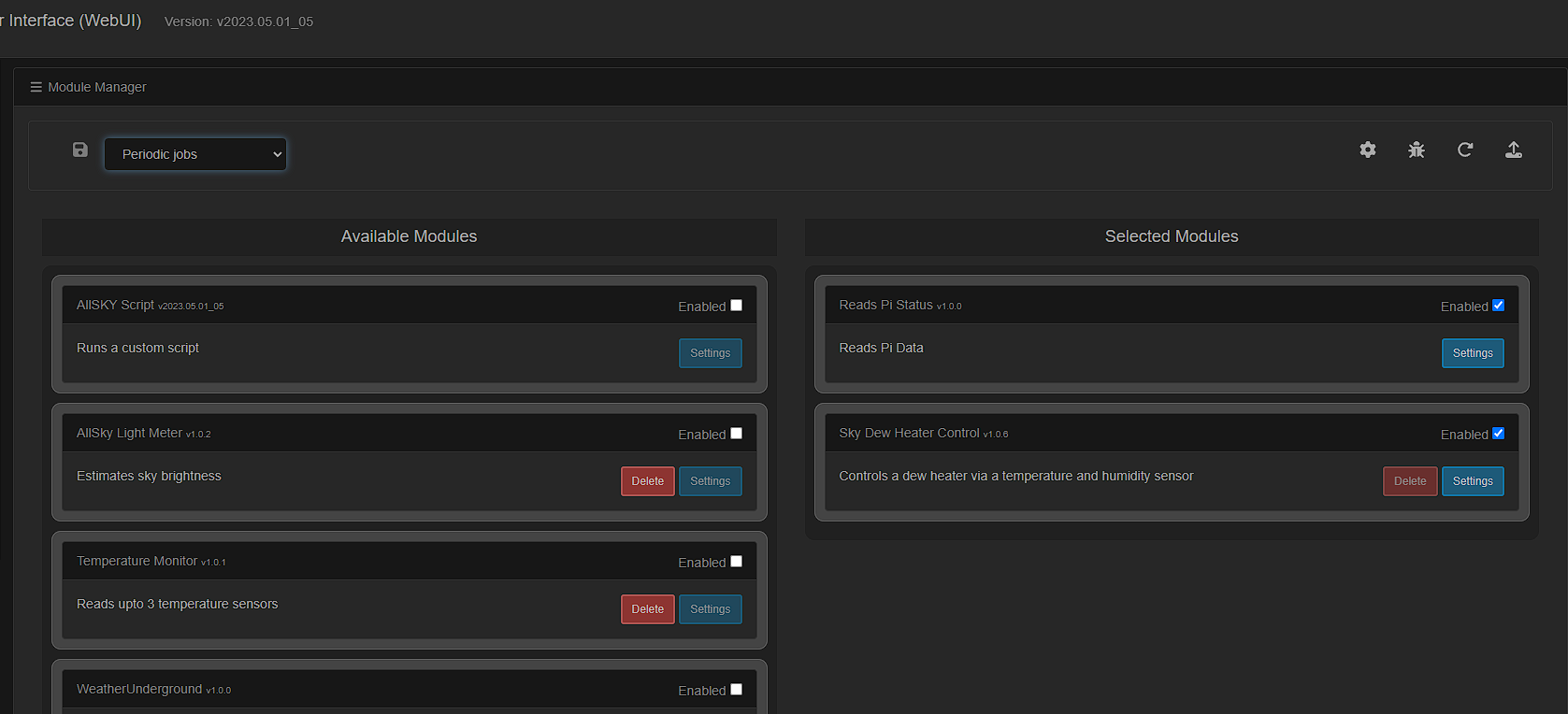

Celui qui m'interesse est le module de chauffage dew heater. J'ai bien fait la partie elec avec capteur, relai et resistance chauffante.

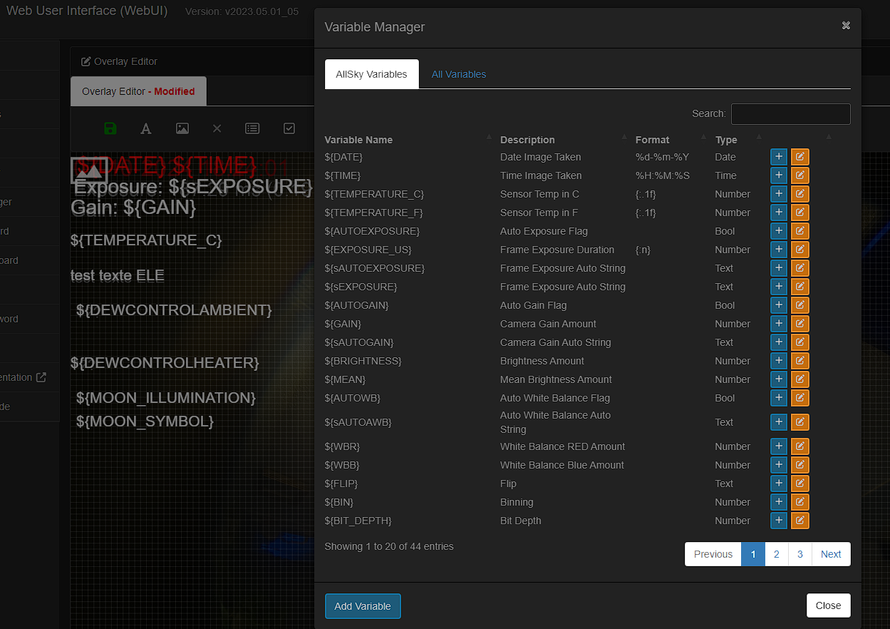

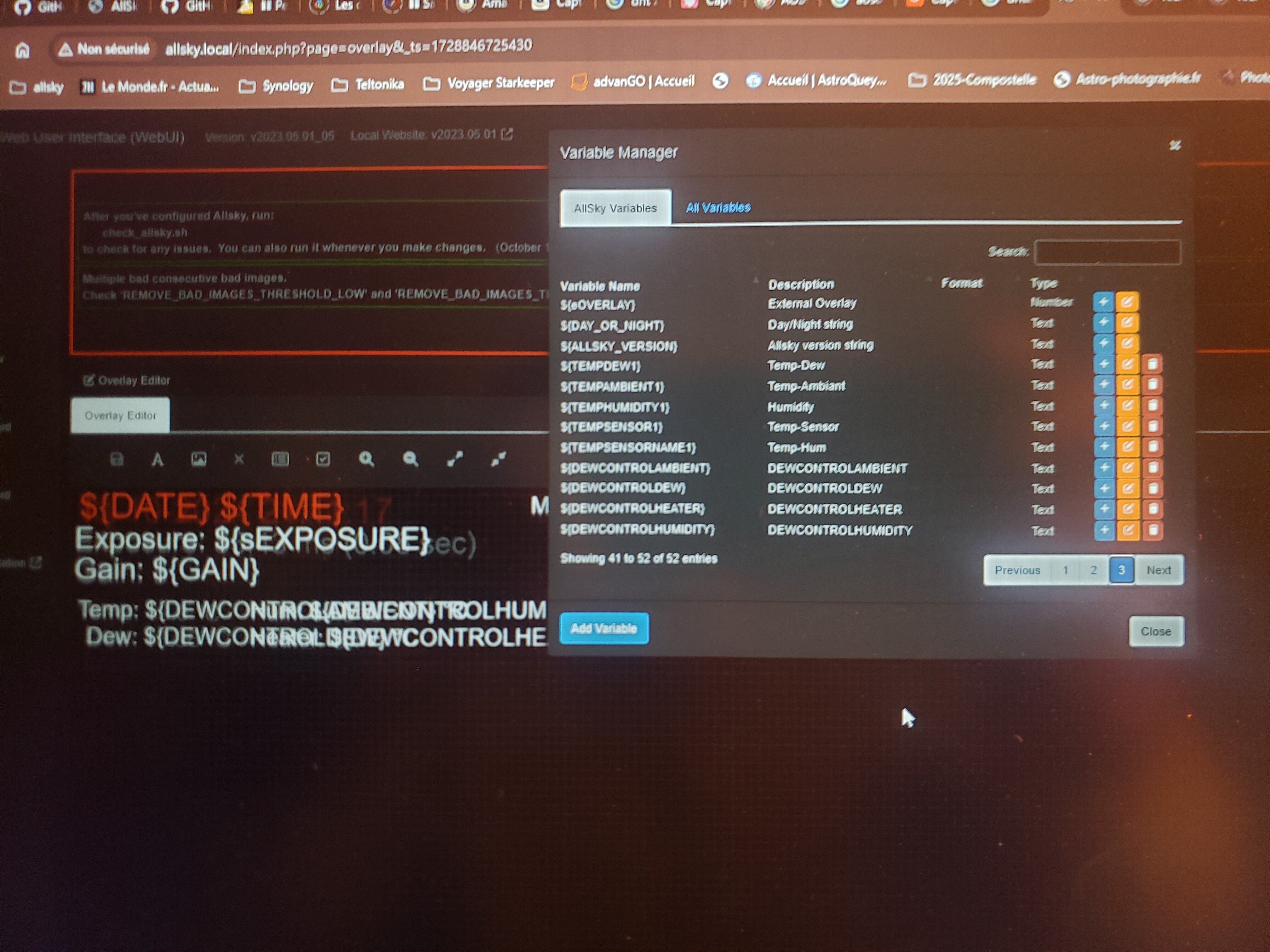

Je souhaiterai maintenant rajouter les infos sur les images live de ma allsky dans la section Overlay Editor. Mais voila y a un truc que je ne pige pas. Je ne retrouve pas mes variables.
Dois je les créer manuellement??  Je pensais que cela se faisait automatiquement à l'installation du module.

Effectivement la nouvelle version gere directement les modules. Mais je ne retrouve pas les variables cencées être créées dans l'overlay editor.

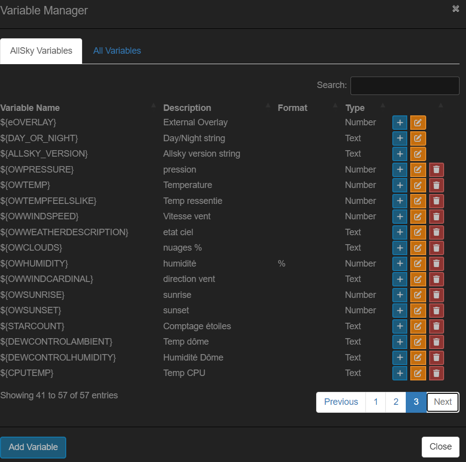

De mémoire, quand tu actives le module, il faut ensuite aller dans Overlay Editor et dans All Variables puis appuyer sur + pour insérer la commande
Ensuite retourner dans Allsky Variables pour utiliser la commande
Exemple avec OW et DHT22 ou même CPUTEMP

Le type n'a pas d'importance et il ne faut pas créer une autre variable mais utiliser celles qui apparaissent une fois le module actif

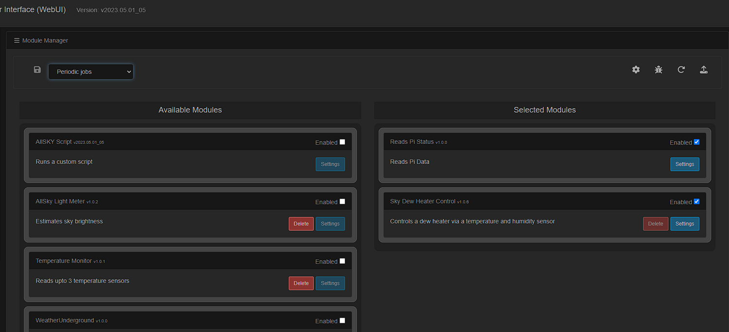

Justement là est mon pb, ces variables n'apparaissent pas dans la liste.
il y a 9 minutes, AstroRied a dit :
Même cochés comme ci-dessous :  dans Selected Modules

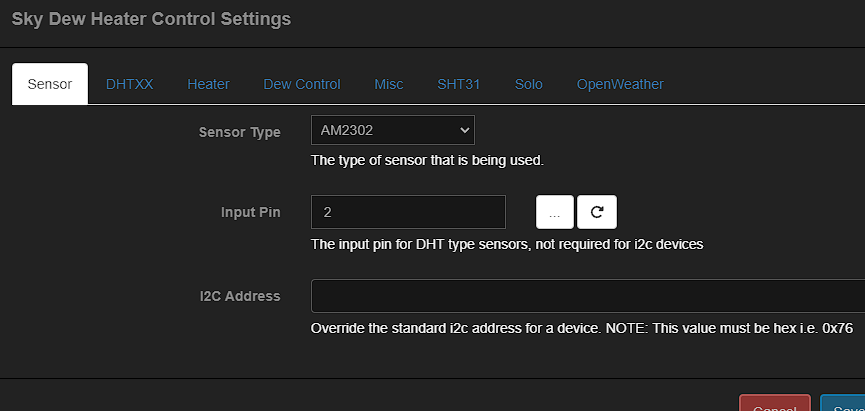

Changer le PIN d'alim de la sonde
Elle est peut-être défectueuse ?

A l'installation du module je devrais quand meme voir les variables...

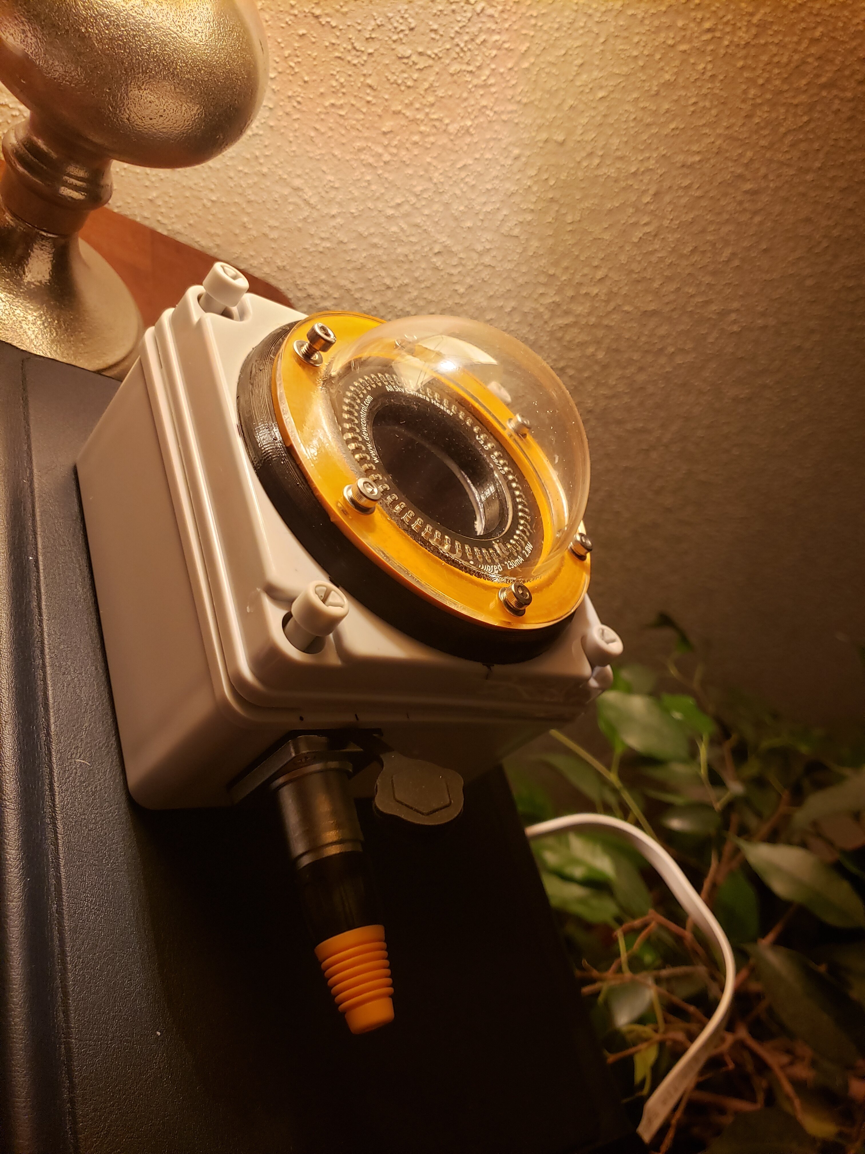

Tu as le même dôme que le mien : 10cm
Je viens de récupérer du fil de chauffage sur Ali (sièges électriques) en silicone
Alimenté en 5V via un relai
Je vise 5W sous le dôme

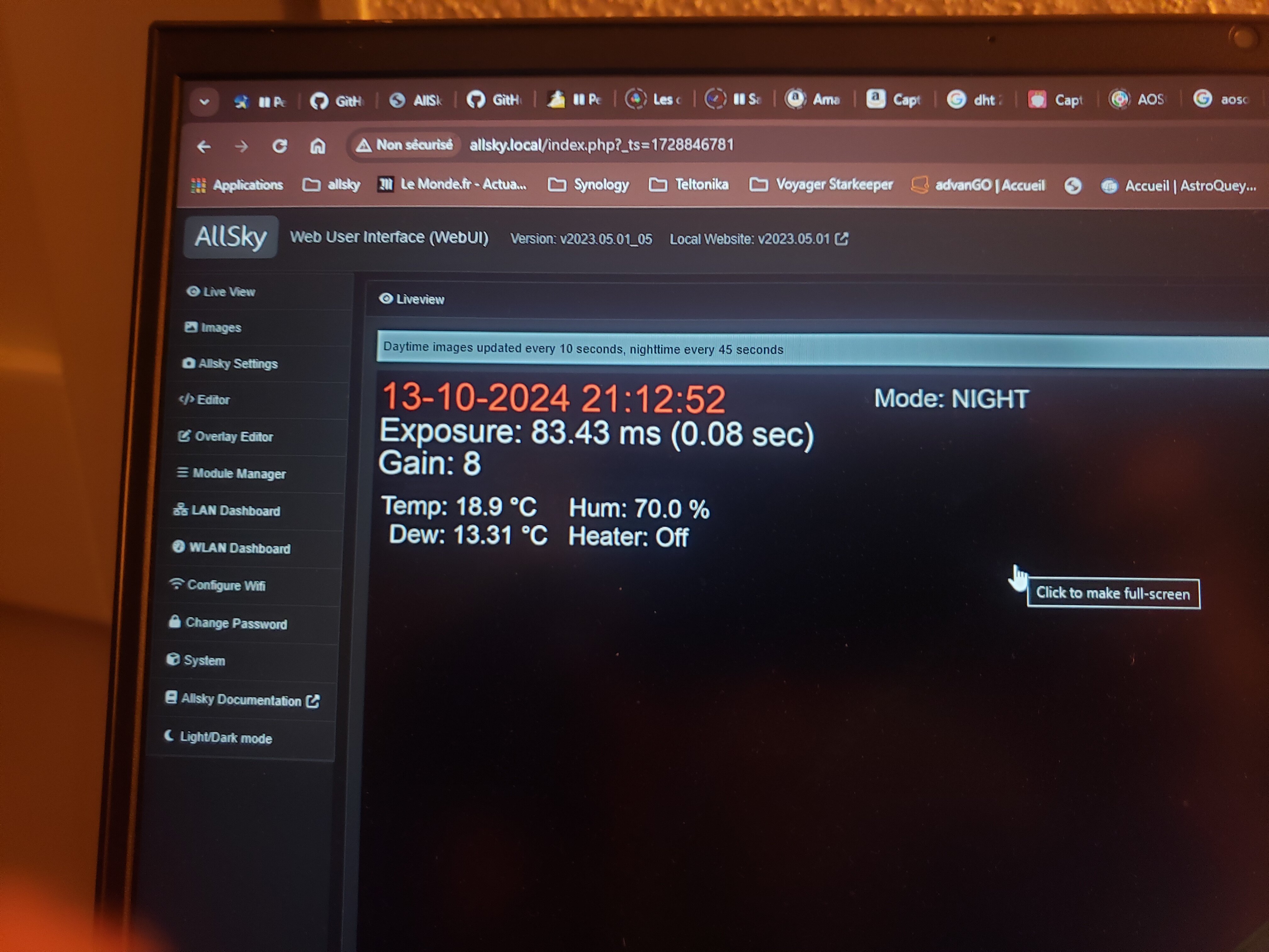

Nickel. Ca fonctionne. Tout réinstallé.
Choisir les variables dans l onglet all variables pour les voir dans l onglet Allwky variables
Bonjour. Je reviens pour signaler que cela fonctionne mais que quelques heures. Je perds ensuite le capteur DHT22. Eteindre, remettre sous tension réactive la mesure. Problème récurrent apparemment avec ce type de capteur. Une idée à explorer avant de changer de capteur ?
