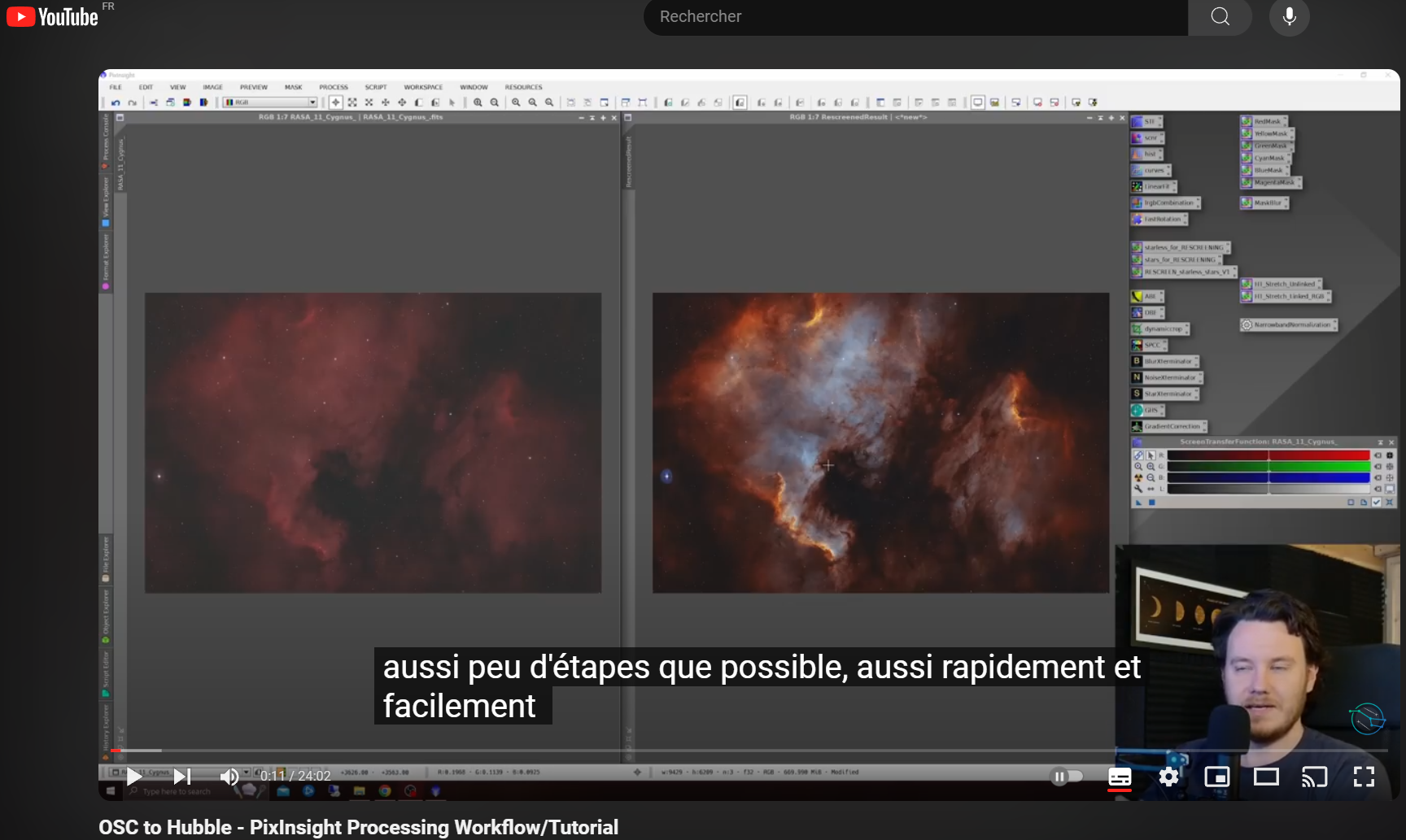

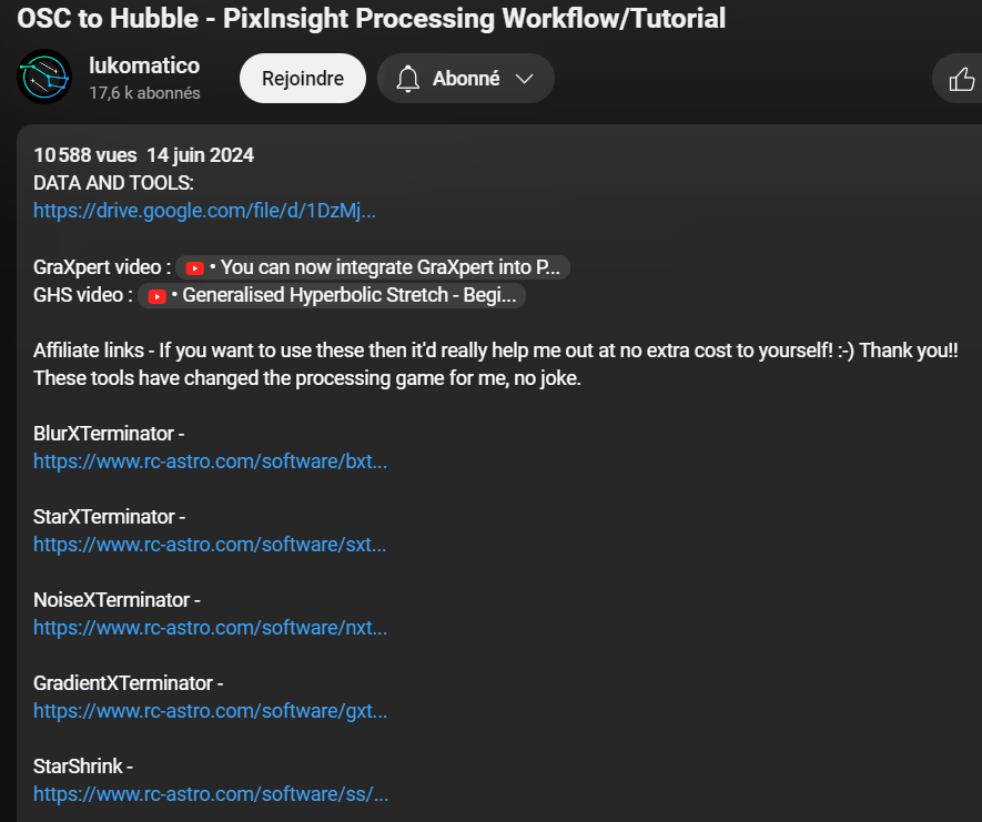

De mémoire, je t'avais conseillé le site de Lukomatico dans un de tes précédents post sur Pixinsight (clic-clic). Lukomatico propose une méthode de traitement des nébuleuses avec caméra OSC et filtre Ha/OIII mais il y a d'autres façons de faire pour des résultats différents. Pour cette méthode, le tuto YT est ici :
Sa façon de faire est basée sur la suite RC payante mais comme déjà dit dans d'autres de tes posts sur Pixinsight, tu peux utiliser gratuitement :
Bonne soirée ;)
Bonne soirée ;)
