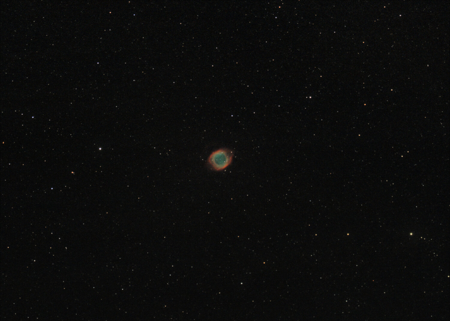

La nébuleuse de l'Hélice (NGC 7293), qui même basse sur l'horizon se laisse bien capturer :
1058 x 1.3 sec = 23 min

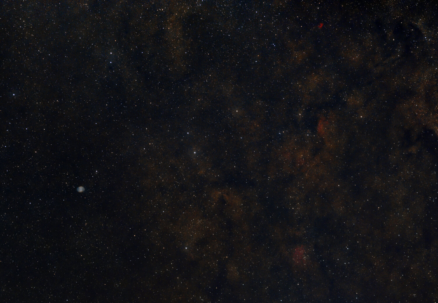

La nébuleuse de l'Haltère (M27), plus petite, dans son grand champ avec les nébulosités proches (j’espérais que NGC 6823 soit + discernable)  :
1087 x 1.3 sec = 23 min

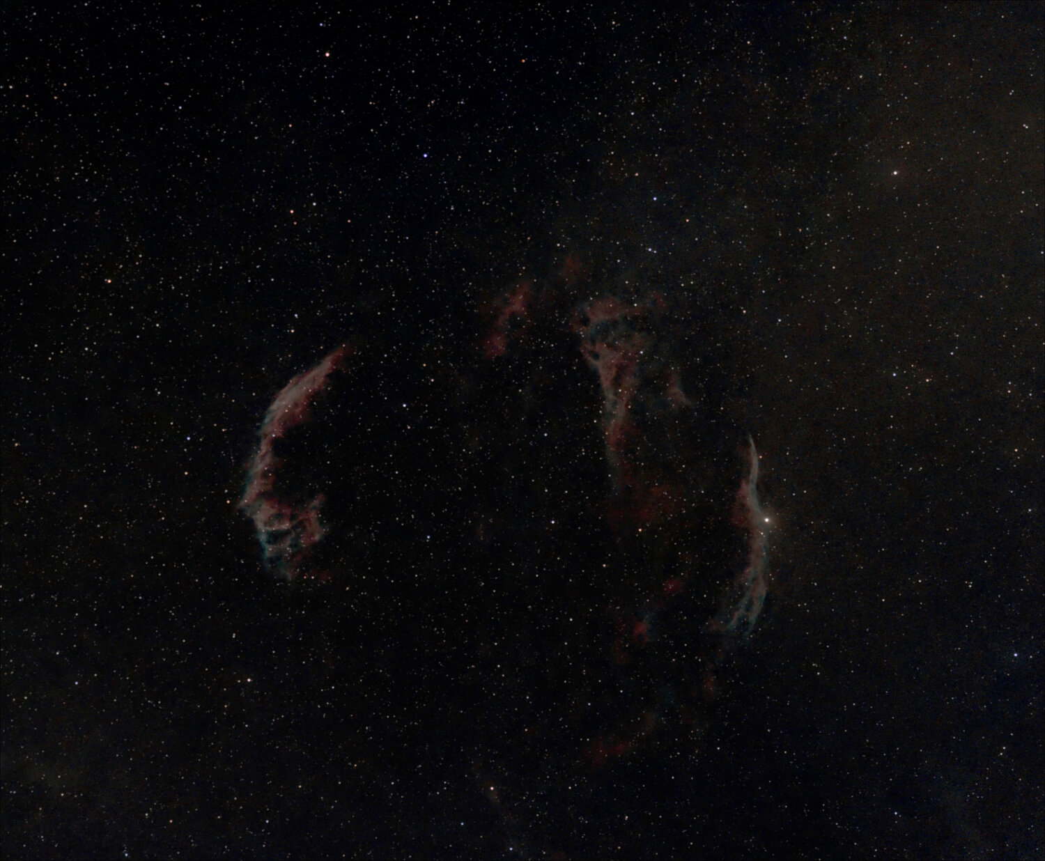

Et enfin les Dentelles du Cygne :
1221 x 1.3 sec = 26 min

Hello @Noon
Je suis toujours admiratif de tes images. La nébuleuse de l’hélice en particulier est très réussi (et pourtant c'est le coin du ciel qui se déplace le plus vite)!
Modifié par nico1038

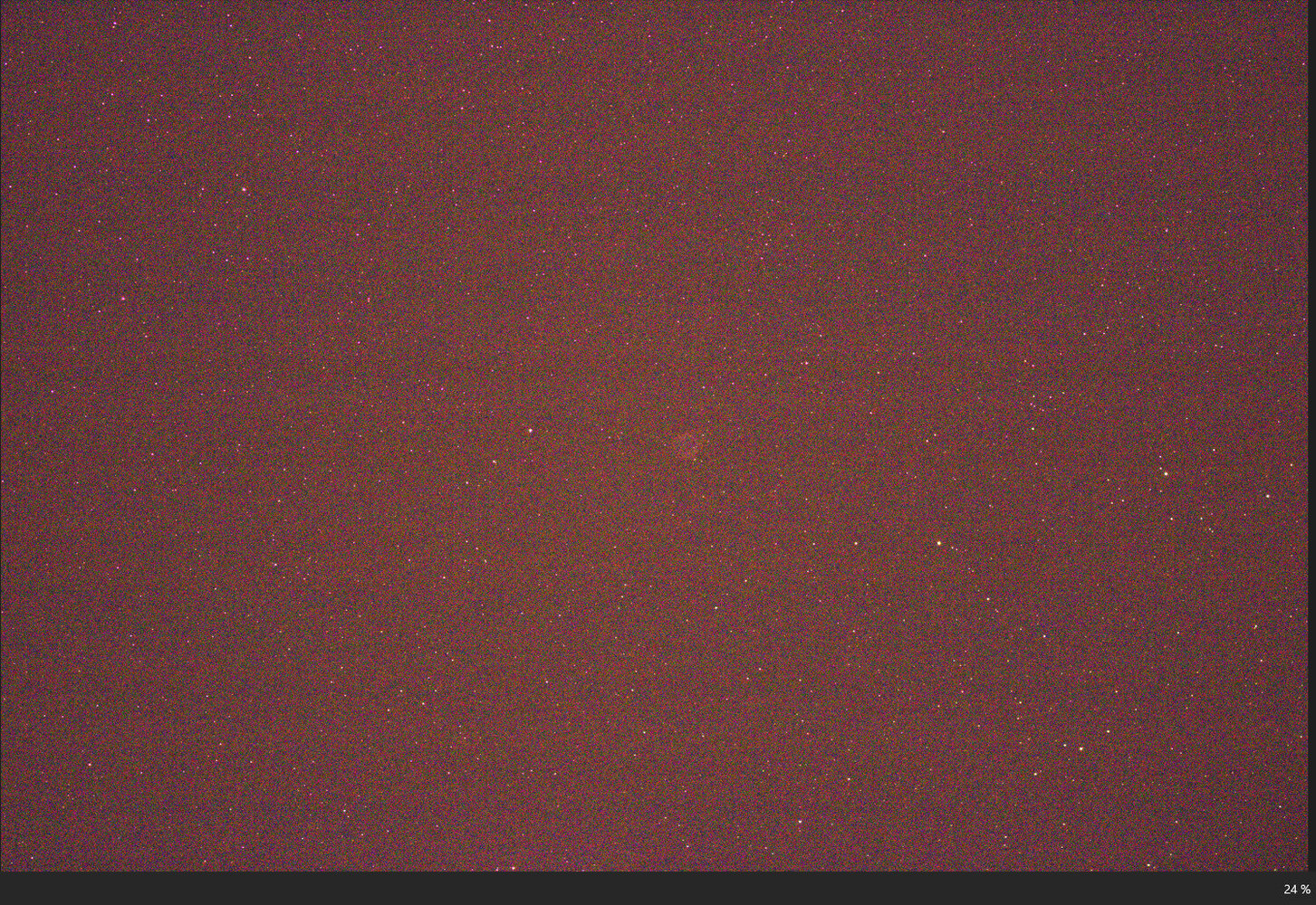

Autant M27 est tres lumineuse (je la voit sur un sub de 2s a F6 a coté de paris !!), et c'a m'etonne quelle soit pas plus lumineuse sur tes photos, autant Helix, en bortle 4 en 30s j'arrive a peine a la distinguer, la je sais pas comment tu as fais.

Merci pour les retours.
M27, j'ai eu de la buée sur la fin qui m'a obligé à jeter le dernier quart des acquisitions, donc peut-être un léger voile passé inaperçu sur les précédentes.
Pour l'Helix, je la voyais suffisamment sur l'écran de l'appareil avec un cliché de 4sec que je fais pour vérifier le centrage. Je suis marqué en Bortle4, mais l'Helix est bien loin au dessus de l'océan donc ca doit être un peu mieux que ça (malgré les perturbations proches de l'horizon).
Là j'ai un sub de 1.3sec ouvert avec le visualiseur de windows ou on la distingue un peu.subhelix.thumb.jpg.e168b3de78f59cabc875c87ad4aeb0d3.jpg

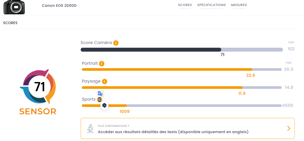

il faut en effet descendre en iso genre 1600 et même 800
DXO mark indique 1009 max pour le canon 2000D

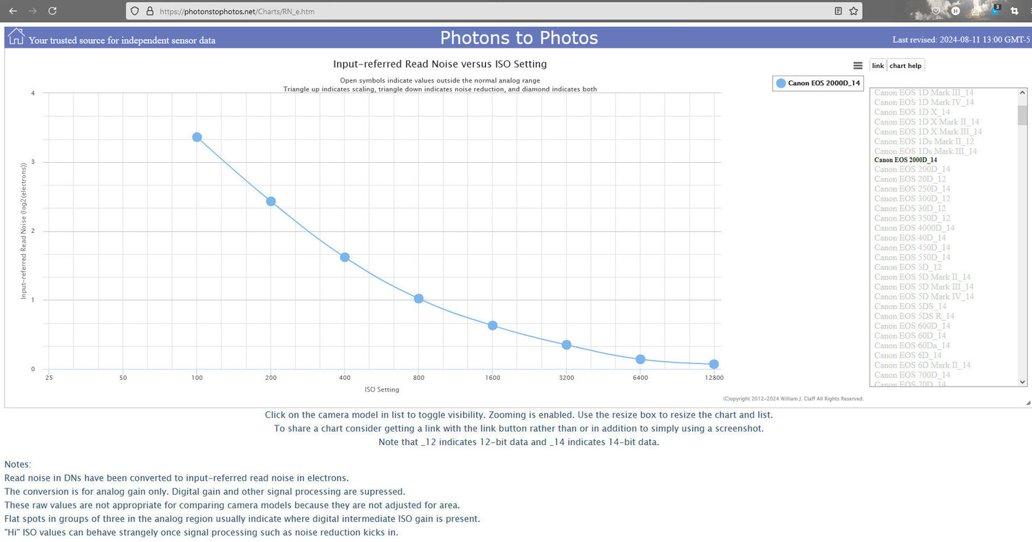

Je me suis basé sur ce site que Nico Carver (nebulaphotos sur YT) montrait dans un tuto.
Vu mes temps de pose très courts, je ne pense pas pouvoir me permettre de baisser trop les iso, 1600 pour les cibles bien lumineuses (par rapport à mon matos) sans doute, mais pas 800.
Le niveau de bruit sur mes images me convient pour l'instant de toute manière.
