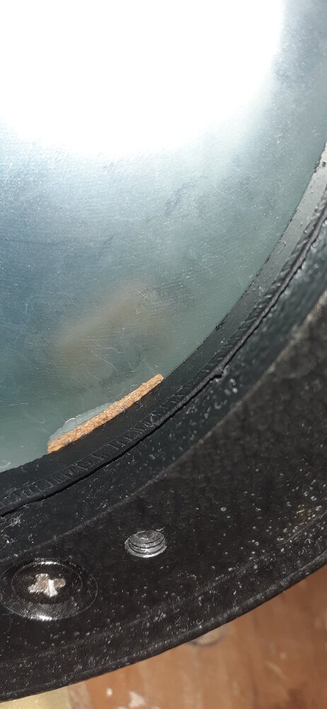

J'ai un newton skywatcher 150/750, model ancien bleu. Le miroir primaire est collé aux patins en liège du barillet. En lisant différents postes, j'ai cru comprendre que le miroir ne devait pas subir de contraintes et avoir un léger jeu. Dois-je décoller le miroir ou laisser celui-ci tel qu'il est ?
Ce que tu montres, c'est le cul de ton barillet, pas le cul de ton miroir! Le miroir est en verre...
Je trouve çà bizarre du liège ici... Mais bon, je connais pas ce vieux modèle.
Ne décolle pas.
C’est bien le miroir collé sur la calle en liège ;) le barillet est en noir ( oui les supports sont presque au bord du miroir :s ) .
ca pourrait se décoller à condition d’avoir des supports lateraux. Sinon pas le choix, faut garder le miroir collé :)

Pour avoir eu , un Sky-Watcher 200/1000 version bleu et un frehel 150/750 ( même que Sky-Watcher ) , il y avait bien les calles en liège , mais pas collé !! ..... Perso , je decolerais les calles,  j'avais également remplacé les vis de collimation par des vis type bob's knobs ....

J'ai eu ce modèle bleu avec les cales en liège collées mais sur le barillet!

Je pense que ce qu'il veut nous dire , c'est que son primaire est collé sur les cales , qui elles même sont collées au barillet (car oui les cales en liège sont uniquement collées au barillet...)
Merci pour vos retours.
J'envisageais de le décoller seulement si j'ai de l'astigmatisme lié aux contraintes.
