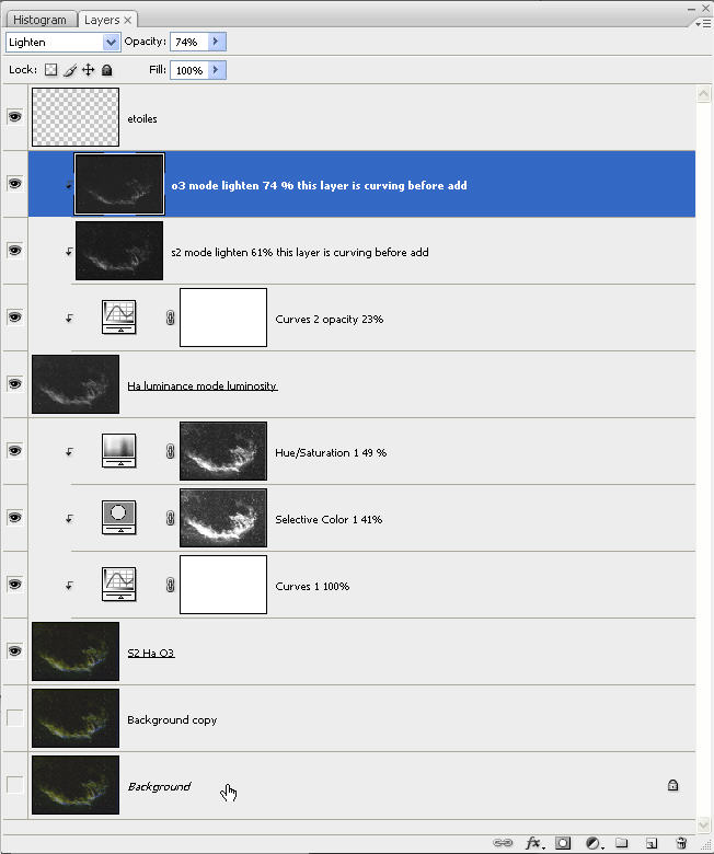

Pas mal de questions, je vais essayer d'etre bref mais ça va être dûr d'être simple :
La 1ere version OIII SII Ha a été traitée avec 3 fits 16 bits et avec une méthode on va dire traditionnelle, alors que la nouvelle mouture a été retraitée complètement et sauvée en 32 bits depuis Deepskystacker, ensuite sur Photoshop CS3 c'est là que j'ai cherché à inover, j'ai non pas appliqué qu'une seule luminance à base des 3 filtres mais plutôt je suis parti sur 3 calques en mode superposition avec masques de fusion avec pour chaque calque un calque de réglage de courbe et j'ai cherché à monter les courbes (à partir d'un calque d'écrêtage)pour chaque parties interressantes de chaque calque.
J'essayerai prochainement de vous coller l'image des calques sur CS3 car l'explication est difficile à suivre :)

Bon, du coup en me relisant je dis que des conneries, avec tous les essais que je fais j'ai fait fausse route.
Voici la bonne explication en image, c'est plus simple :)
J'espère qu'après cela vous comprendrez mieux !
Ce qu'il faut surtout regarder si les 3 calques en dessous de celui en bleu, le mode lighten des calques O3 et S2 permettent de faire ressortir le signal de ces 2 filtres sans atténuer le calque Halpha en mode luminance.
Pour le reste c'est du classique avec le calque S2HaO3 en couleur avec 3 calques d'écrêtage et ensuite 3 calques NB avec le calque Halpha en mode luminance et les deux autres en mode lighten avec des % appropriés.
Le calque étoiles est toujours au dessus.
Nicolas Outters
