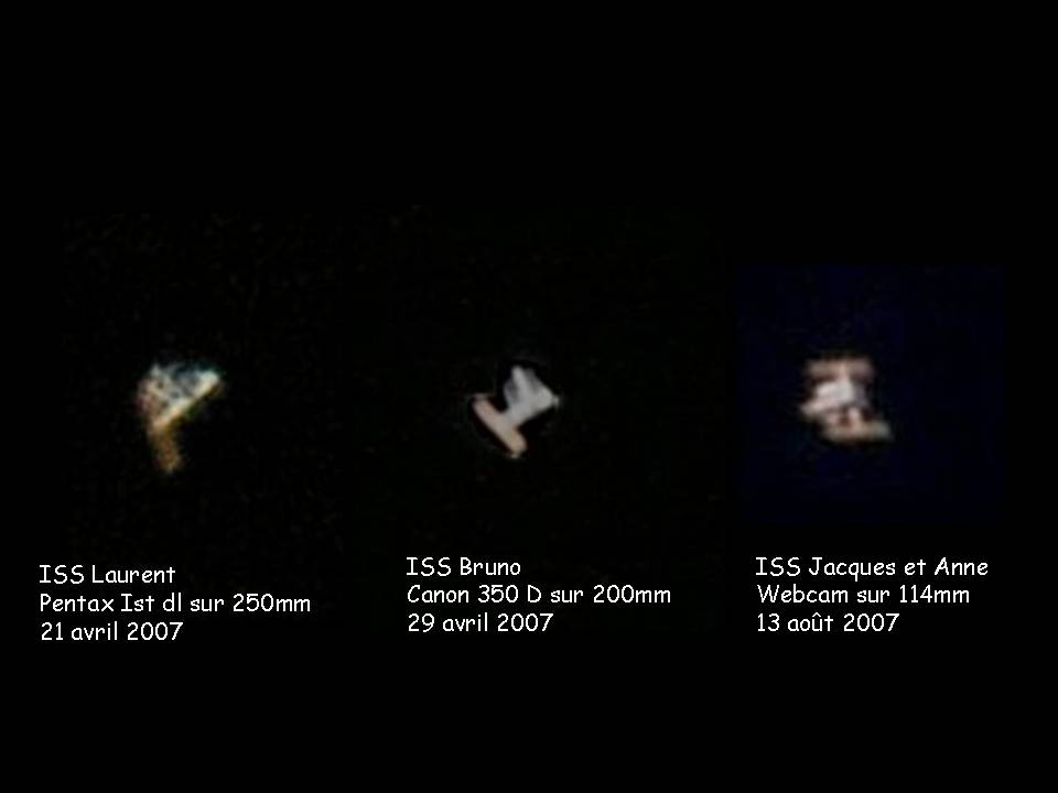

:) Salut Quentin,
ci-dessous 3 photos d'ISS faites par Bruno, Laurent et nous, les 3 au télescope, et avec APN pour Bruno et Laurent, SPC900 pour nous.
Le 8, 9 et 10 décembre, il y aura 3 passages particulièrement intéressants d'ISS avec magnitude de -2.2 en moyenne. :cool:
Sympa pour essayer de la photographier ! @+, Anne

Merci.
Mais comment avez vous fait la mise au point ?
On l'avait fait sur un objet de magnitude à peu près identique. Je crois que ce soir là, c'était sur Jupiter !! ;)
