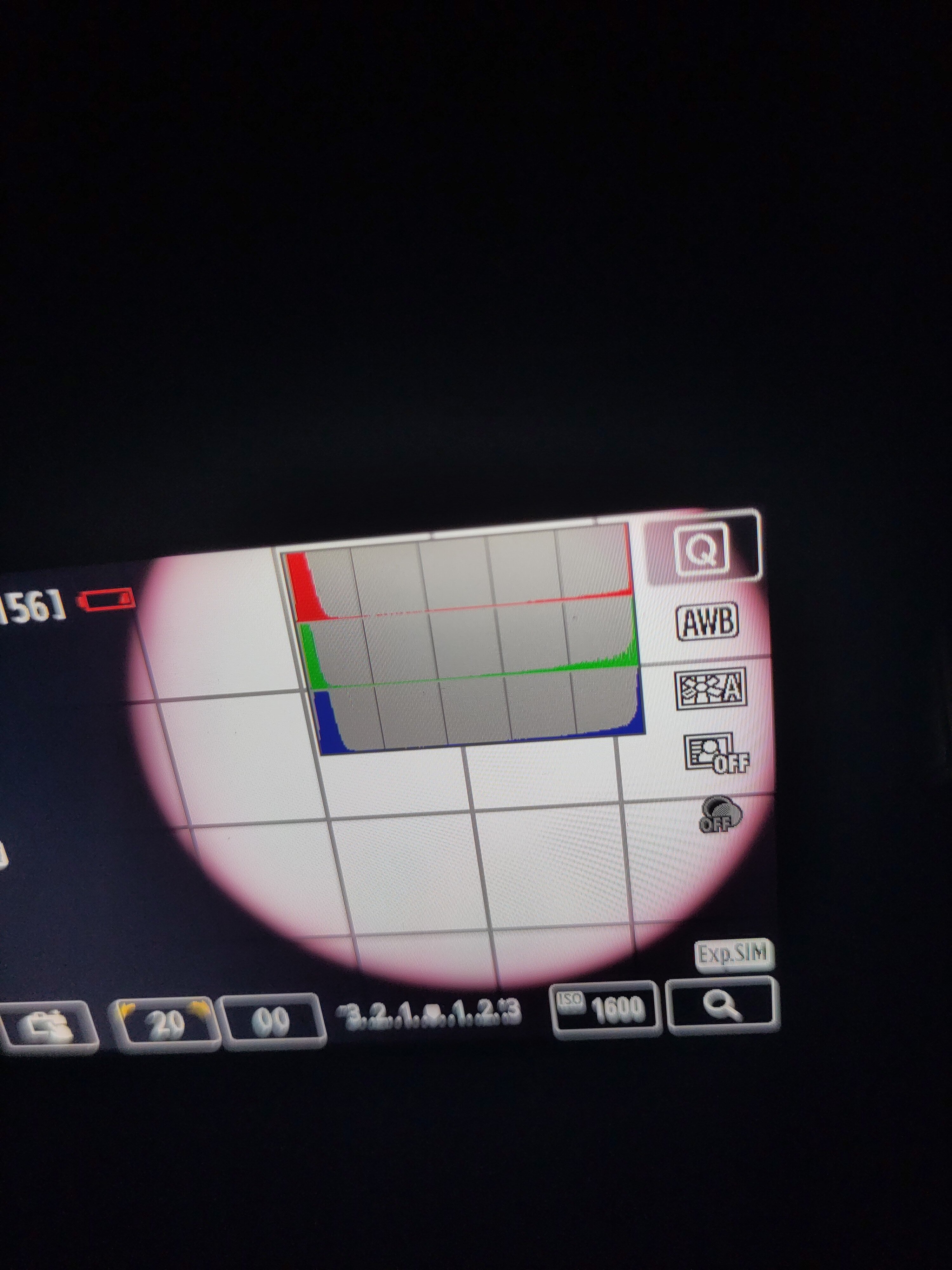

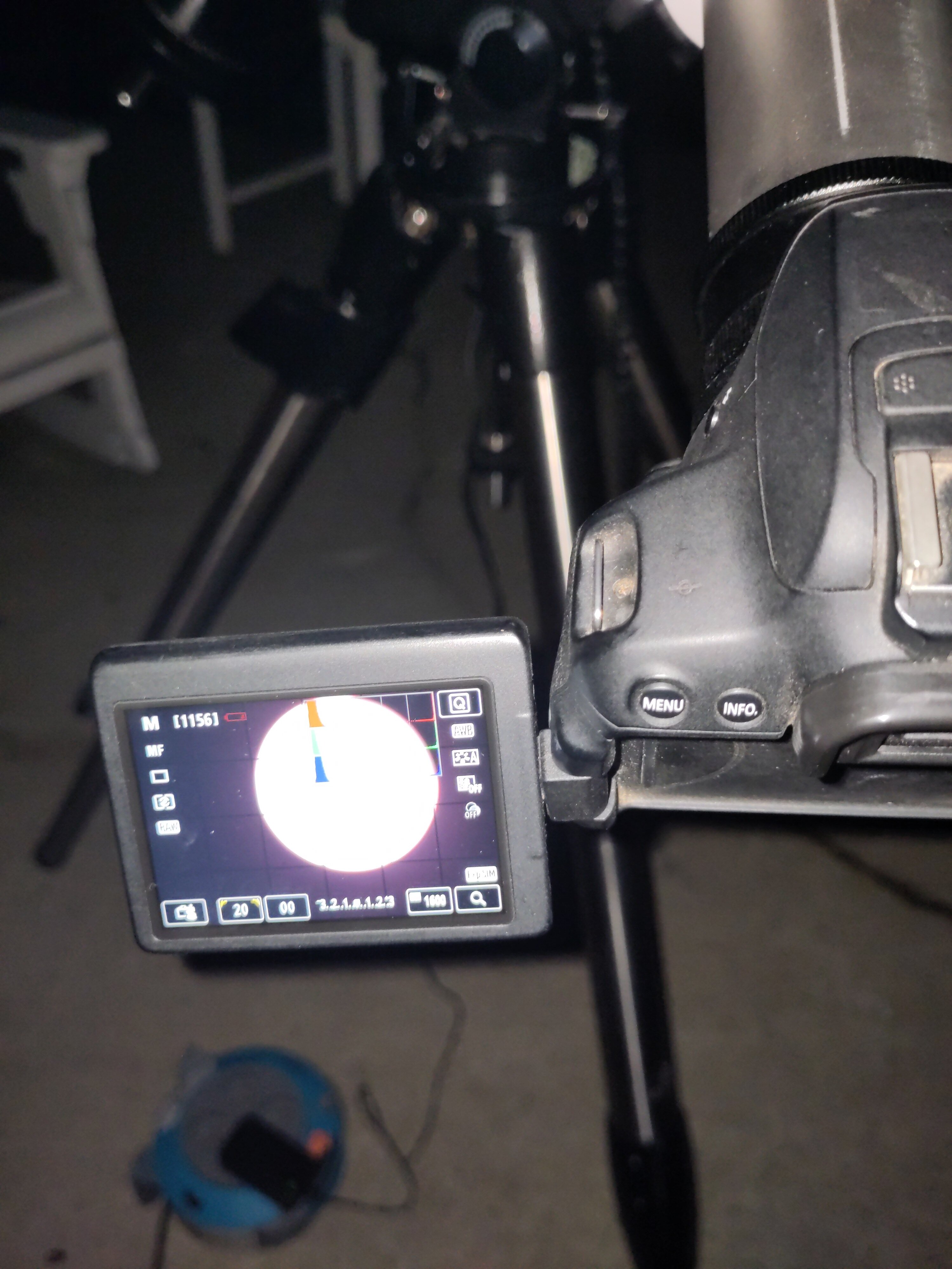

Même problème en visant la lune. Je vois un disque blanc, sans aucun détail, sur l'écran de l'APN
Quelle que soit la position du tube... aucun détail. Le disque blanc est plus ou moins gros, mais je ne parviens pas à faire la mise au point. Problème sur l'APN ? Côté réglage, que conseillez-vous pour une image pleine lune (ISO, vitesse...)
Ton image est sans doute grillée. Tu es à 1600 iso, il faut descendre à 100 iso et voir ce que ça donne, puis ajuster le temps de pose.
Sur les trois histogrammes, il me semble qu'en effet l'image est saturée. Si j'interprète bien les histogrammes, on a la majorité des pixels près de 0, à gauche (le ciel noir), et tous les autres près de la valeur maximale, à droite (la Pleine Lune). C'est saturé.
Il faut donc impérativement diminuer les ISO et le temps de pose.

Je me demande ... ce sont des etoiles, qu on voit sur l ecran, de part et d autre de la lune...
Donc tu n es pas loin du bon focus. C est juste une question d iso et de temps de pose. Typiquement 1/125 ou 1/250 doivent largement suffire.
