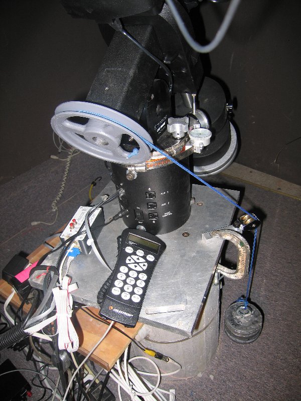

Bonsoir.
Je posséde une monture CGE Celestron et en naviguant sur le forum CGE
sur Yahoo US, je suis tombé sur ce montage. Une poulie et un poids pour
appliquer un effort constant sur l'axe RA. Mon anglais étant nul, je
n'arrive pas vraiment à comprendre le role de ce montage et comment
régler la monture, quelle valeur de poids mettre en place ...etc
Si quelqu'un a réalisé ce montage ou a des infos, je suis preneur.

Je pense qu'en exerçant une tension sur l'axe on diminue les jeux et surtout les à-coups.

Oui, ça doit être simplement pour que la VSF soit toujours en appui du même côté de la roue, même au passage du méridien, pour pouvoir faire des poses très longues.
Pour la photo, il semble qu'elle soit sur un groupe Yahoo, où il faut s'inscrire, donc il faut d'abord la copier vers un site d'hébergement libre.
