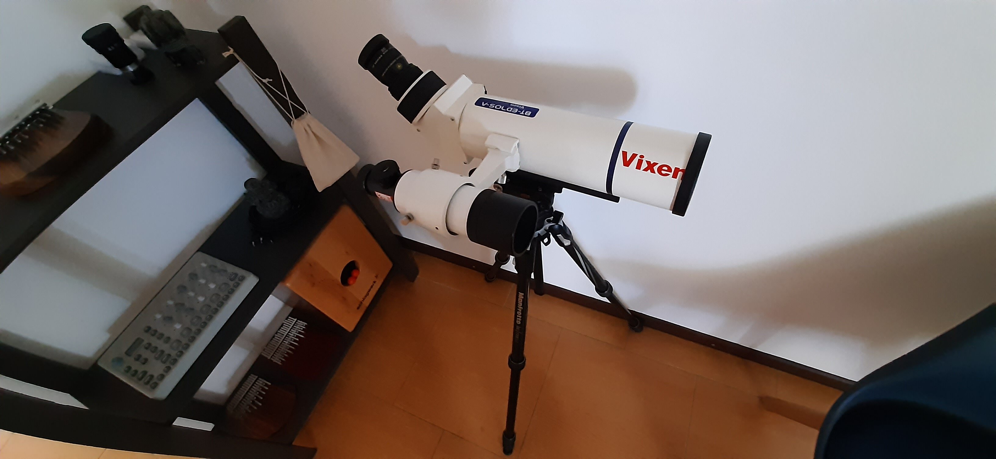

Une photo de ma mini lunette, pratique à transporter !
Elle mériterait des oculaires de quel niveau ?
Car je peut attendre et économiser aussi...

Au minimum des LV Vixen, des Eudiascopic Baader, ceux là sont anciens et à chercher en occasion. Plus haut de gamme, ce sont des Pentax que tu connais (image neutre), des Radian ou Delite TeleVue... C'est souvent l'occasion qui fait, faut tomber dessus. A mon avis, du 4mm, ça irait, en lunaire/planétaire (cela ferait que 100x au final). Comme d'habitude, faudrait pouvoir tester sur le tube optique en question...
