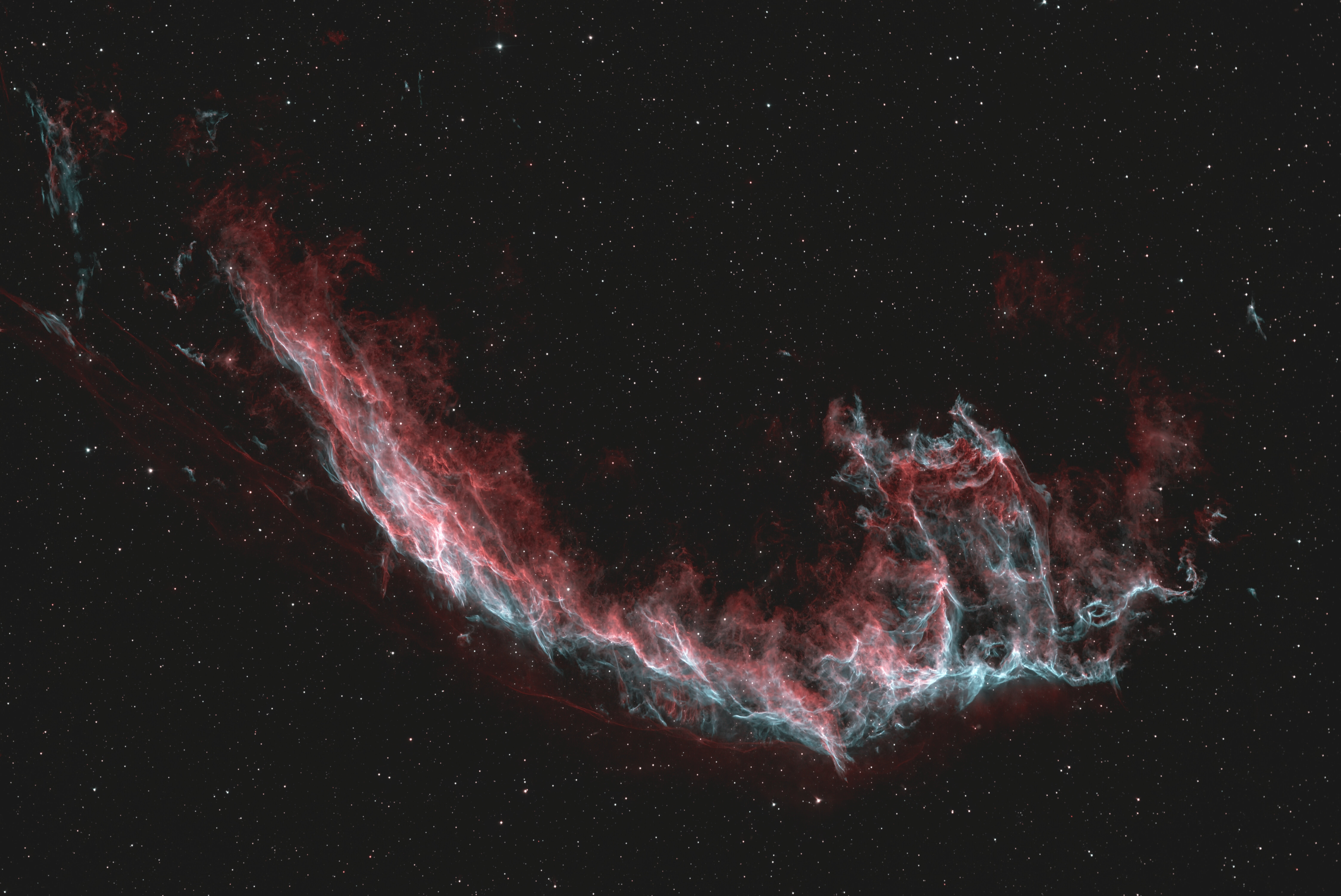

En ces temps de disette météorologique, je publie une image de cet été, faite en aout en Bretagne.
J'attendais la comete, mais les nuages en ont décidé autrement.
Cible classique, mais je l'avais pas a cette focale. Et comme j'ai l'autre moitié, il fallait completer. ces voiles du Cygne.
Donc 800mm, une nuit d'été (3h effectives) et un filtre dual band Ha/OIII sur camera couleur.
Les détails sont correctes, le seiing etait raisonnable autour de 2" /2.4" en bord de mer.

Couleurs mises à part (le filtre duo-band ZWO mes donne du vert et de l'orange au lieu de bleu et rouge), il y a nettement plus de signal que sur mes essais récents, malgré plus de 7 heures de pose sous le ciel d’île-de-France. Comme quoi la qualité du ciel reste l'élément déterminant.
Par curiosité, quel filtre et quelle caméra ?
Merci pour vos messages !
La camera c'est une asi2600 couleur, avec un filtre l-extreme.
Mais je ne suis pas tout a fait d'accord avec la remarque sur les couleurs quand on utilises des filtres.
Le vert c'est normal, moi aussi j'avais du vert, car le OIII c'est beaucoup de vert et tres peu de bleu.
Les couleurs avec des filtres (sauf UV/IR cut) sont fausses, car ils sélectionnent que certaines longueur d'ondes ( couleurs) et eliminent les autres.. Donc tu les choisis au traitement pour qu'elles te plaisent. La par example, j'ai fait un HOO, ce qui rend le OIII moins vers et un peu plus bleu.
La sortie de ton canal rouge avec un filtre est toujours rouge. Si la couleur est differente c'est que ou tu as melangé avec d'autre canaux B ou V, ou alors ton traitement a modifié les couleurs (genre color calibration, reduce green noise, etc) un grand nombre de script et outils des logiciels modifient les couleurs.

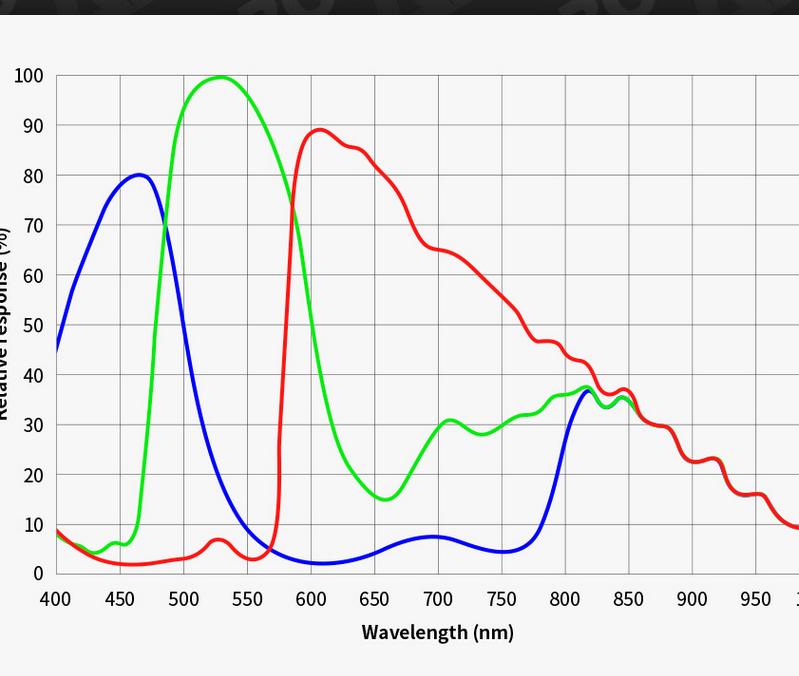

pas de surprise ici, c'est connu, les camera couleurs enregistre du signal rouge dans le canal vert, environ 10%. C'est clairement visible sur les doc des vendeurs.
Donc cherches pas plus, toutes les camera couleur font ca. simplement les filtre de bayer ne sont pas parfait , vois ce graf:
On voit que 20% du signal dans les frequence rouge (600-700) sont enregistrer dans sur les pixels verts.
37 minutes ago, Aïki said:
D'où l'intérêt des caméras monochromes, je suppose.
Les camera monochromes sont plus sensible, car tous les pixels captent toute la lumiere qu'ils recoivent.
Example, avec ton filtre SII, seul 1 pixel sur 4 de ta camera sert, les autre sont inutile avec ce filtre. une camera mono capterait 4 x plus d'info dans ce cas.
Mais pour le probleme de "vert" dont tu parles,  il y a une solution tres simple: quand tu shoote avec un filtre SII, jette les info du calal bleu et vert, ne garde que le rouge, et tu l'utilise comme couche S pour additionner a tes couches OIII et Ha de la photo avec un dual bande.
Comme ca ton SII est bien rouge 100% (ou vert si tu prefere le Ha sur la couche rouge).
