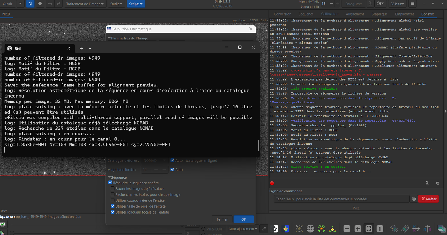

jDef Posté hier à 11:10 Partager Posté hier à 11:10 Bonjour Lorsqu'on a une séquence ouverte et qu'on veut faire une résolution astrométrique sur une des images, la case "résoudre la séquence entière" est cochée par défaut. Si on valide un peu trop rapidement on est parti pour un certain temps, voire un temps certain. Si on arrête le processus, SIRIL hang et on ne sait pas trop combien de temps ça va durer et un arrêt brutal vérole le fichier de séquence. Pour éviter de se retrouver dans cette situation, sachant que la résolution astrométrique d'une séquence est une opération lourde et a priori lancée volontairement, ne pourrait-on pas modifier le paramétrage par défaut de cette fenêtre en ne cochant pas la case "résoudre la séquence entière"? Par défaut on ne résoudrait que l'image affichée et si on veut faire toute la séquence on aurait une action volontaire réfléchie. cdt Lien vers le commentaire Partager sur d’autres sites More sharing options...
lock042 Posté il y a 16 heures Partager Posté il y a 16 heures La case est coché que si une séquence est chargée. L'astrométrie sur une séquence est au contraire au cœur de la future version de Siril. Et je ne trouve pas que cela prenne tant de temps que cela. Lien vers le commentaire Partager sur d’autres sites More sharing options...
jDef Posté il y a 2 heures Auteur Partager Posté il y a 2 heures (modifié) Pour une séquence de 30/50 images en imagerie classique je n'en doute pas, mais pour une séquence de 5000 images en lucky imaging, la rapidité de Siril ayant tout son intérêt dans cette situation, c'est plus tout à fait pareil ... Le besoin serait juste au niveau de la fenêtre de l'IHM. Surtout qu'on ne voit pas d'indicateur d'avancement du traitement, la roue tourne mais on ne sait pas si ça avance normalement ou si c'est en boucle. J'ai lancé la procédure à 11h54, j'ai arrêté à 12h08, aucune évolution. Il y a peut-être un problème avec cette fonctionnalité sur une séquence? Je peux déposer un sujet sur Gitlab si besoin. Modifié il y a 1 heure par jDef Lien vers le commentaire Partager sur d’autres sites More sharing options...
