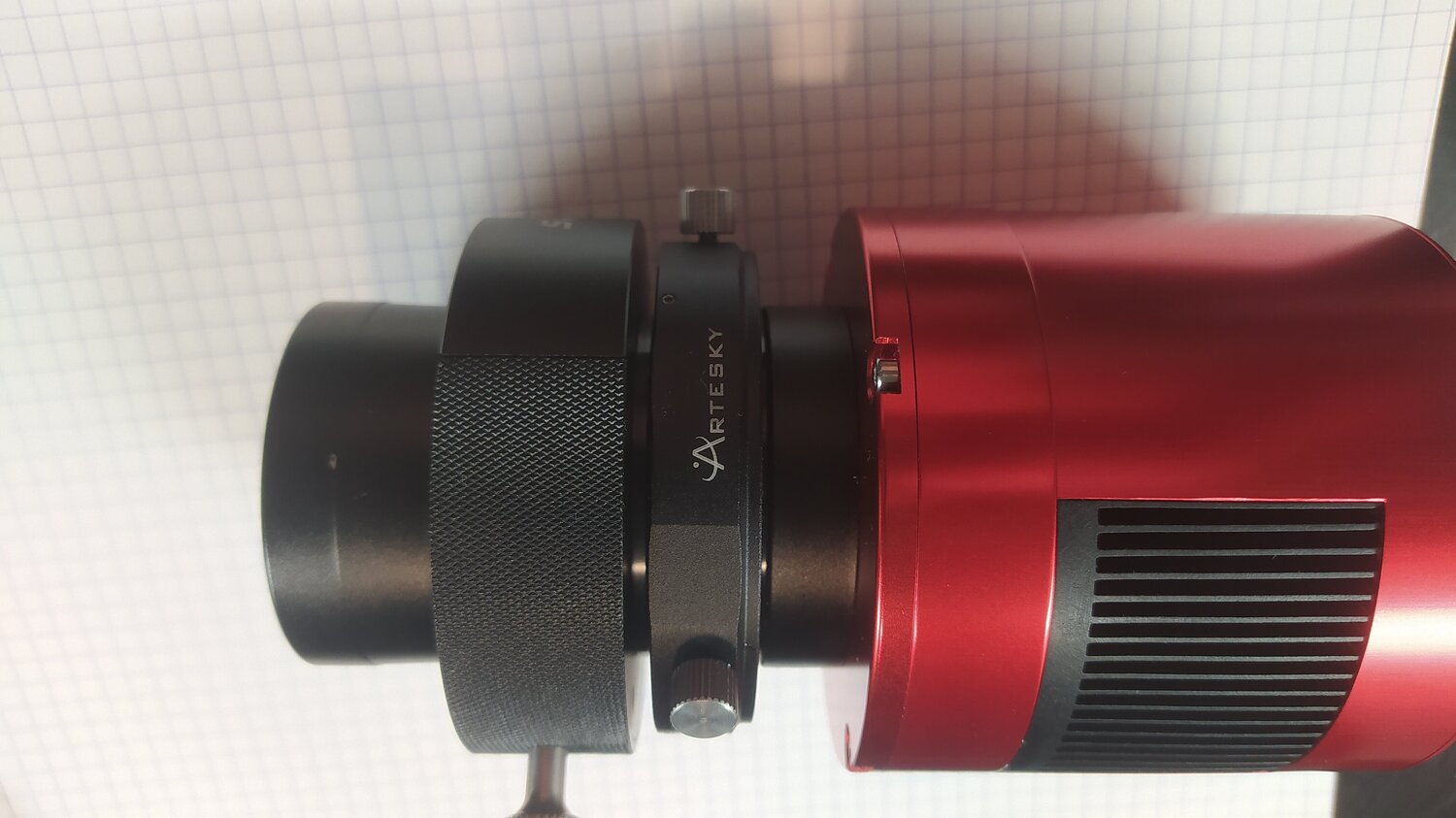

Comme indiqué dans le titre   je regarde pour mettre une bague rotative pour faciliter le cadrage en fonction des cibles.
Ma question porte sur le placement de celle-ci dans le train optique et en fonction voir pour trouver une bague supplémentaire afin d'obtenir les 55 mm de backfocus avec mon correcteur de coma .
Le tirage de la bague artesky étant de 13,5 mm si je ne dis pas de bêtise.
Salut ! Pour installer cette bague rotative, j'ai supprimer le tube de 16,5mm de la caméra ASI et mis une cale de 2mm et une cale de 1mm : Une bague allonge de 3mm ça allait pas à cause d'une histoire de filetage pas assez profond qui me donnais trop de distance .
Sur cette image et dans l'ordre : correcteur de coma (badder MPCC)-tiroir à filtre SVBONY 21mm - cale d'épaisseur 2mm - bague rotative 13.5mm - cale d'épaisseur 1 mm - tube 11mm - caméra
(après le dernier "tube" de 11mm faut ajouter la distance du capteur, donc en fait cette bague donne un tirage de 17.5mm --> 21+2+13.5+1+17.5 = 55 mm )
