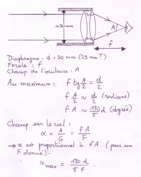

Il n'est pas possible d'avoir 70° de champ apparent à 30 mm de focale sans "élargir" l'oculaire. C'est pourquoi un plus grand coulant est indispensable.
À partir de calculs géométriques, on peut déterminer que :
- au coulant 31,75 mm, A x f <= 1650 environ ;
- au coulant 50,8 mm, A x f <= 2700 environ ;
où A est le champ apparent en degrés, et f la focale en millimètres.
Pour A = 70° et f = 30 mm, ça donne 2100 : impossible au coulant 31,75 mm.
(Au passage, A x f est proportionnel au champ sur le ciel, quelle que soit la focale du télescope. C'est donc lui qu'on cherche à maximiser quand on veut le plus grand champ possible sur le ciel.)
Un petit schéma pour comprendre l'influence du coulant sur le champ apparent, à focale donnée :
(Ce schéma m'avait servi pour une autre discussion, donc ne pas lire la fin des calculs. Ici, c'est la formule f x A <= 180/pi x d qui est intéressante. Si le diamètre interne du coulant 31,75 mm est de 29 mm, alors 180/pi x 29 = 1660, ce qui donne le résultat annoncé plus haut.)

Un oculaire de 32 mm (68°) utilisé avec un réducteur 31,75 mm, forcément, il y aura une perte de champ (à mon avis ça retombera à 52°, qui est le maximum pour le coulant 31,75 mm à 32 mm de focale). En fait, le réducteur va jouer le rôle de diaphragme, et l'ensemble oculaire + réducteur correspond à un oculaire de 31,75 mm, avec ses limites de champ rappelées plus haut. Il me semble donc que ça n'a aucun intérêt. Le Panoptic 24 mm fait partie des oculaires qui donnent le champ maximum sur le ciel (A x f maximal), et il n'est pas possible de faire mieux en 31,75 mm. Autres oculaires qui donnent le champ maximal sur le ciel : Kellner 40 mm, Plössl 32 mm, WideScan 20 mm...
