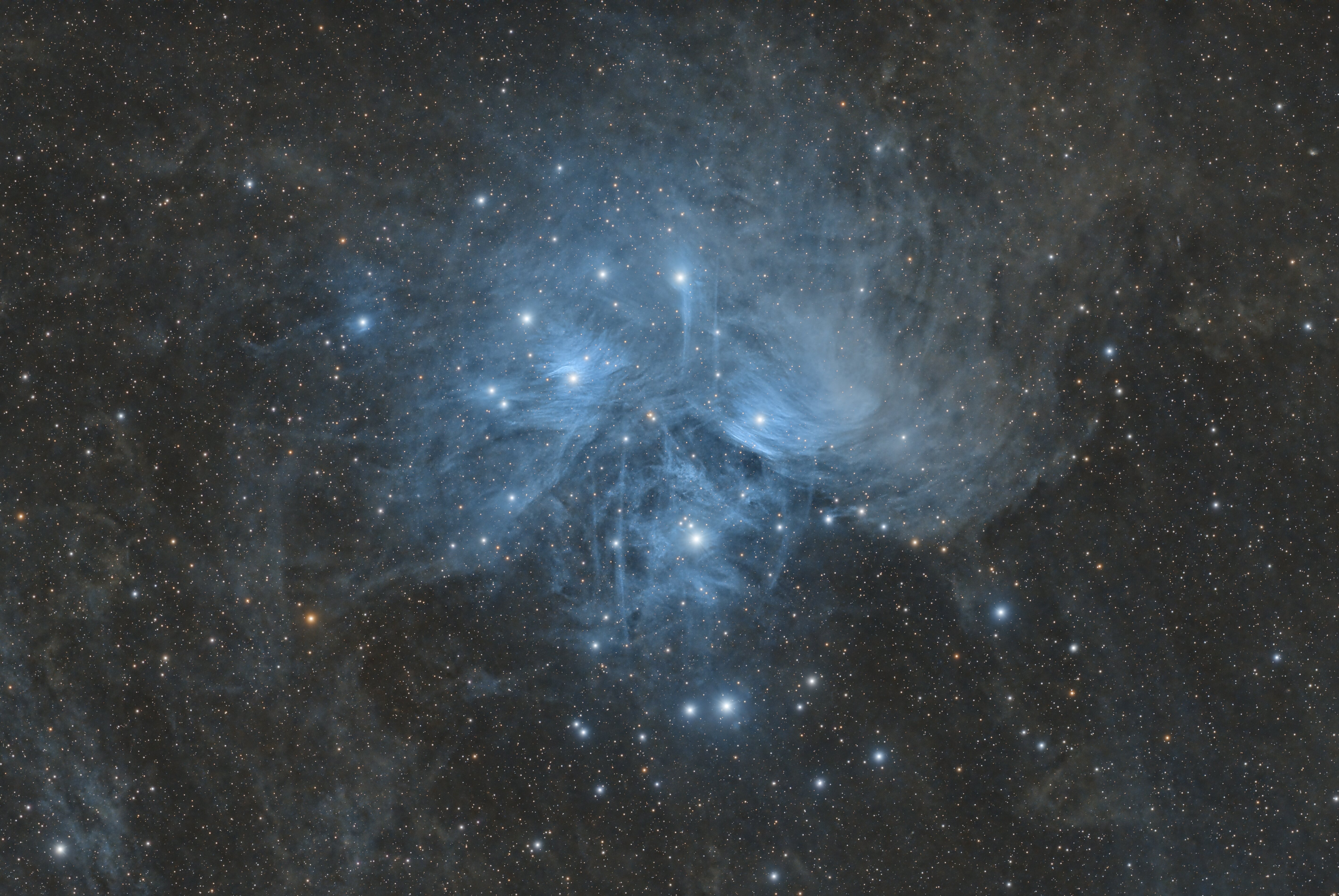

  Le 25/10/2024 à 14:37, nico1038 a dit :
J'ai profité l'autre jour d'une sortie astro pour shooter la comète pour continuer la soirée sur les Pléiades avec 45x120s. La nuit dernière j'ai pu compléter avec 116x120s avant que les nuages n'arrivent.
Au final j'ai donc environ 5h30 de données avec une qualité très variable (M45 est encore très basse en début de nuit).
Le matériel utilisé est le suivant:
Lunette Askar FRA400
Camera ASI2600MC + filtre Player One UV/IR Cut "Anti Halo"
guidage avec un diviseur optique et une caméra ASI290mm
Monture Ioptron CEM40
Pilotage avec un ASiair
Je suis content du résultat car, par le passé, j'avais toujours eu des problèmes de halo sur cette cible. Ici, je trouve que le filtre "Anti Halo" de PlayerOne a bien rempli son rôle.
Nico

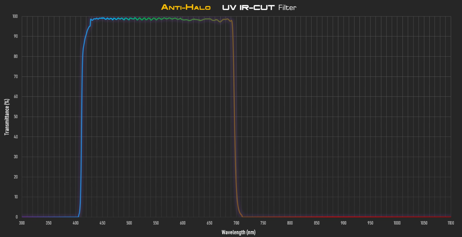

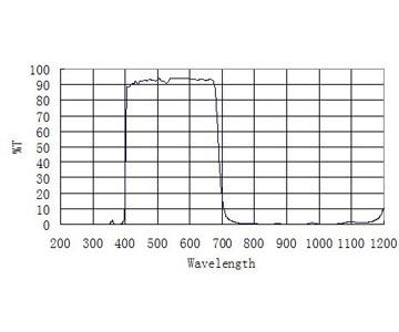

Je comprends pas cette histoire de filtre, pourquoi un filtre sur la asi 2600MC qui en comprend deja un ? je fais tout mes RGB sans filtre. Ca apporte quoi ?
Pour les pleiades, super, tu as bien reduit les etoiles, moi les principales sont tellement forte apres le stretche, on voit plus autour.
Le filtre ne crée pas de Halo, c'est bien, mais par rapport a pas de filtre, il diminue la taille des grosses etoiles ?
Voici le spectre du filtre UV/ircut qui équipe d'origine la 2600mc:

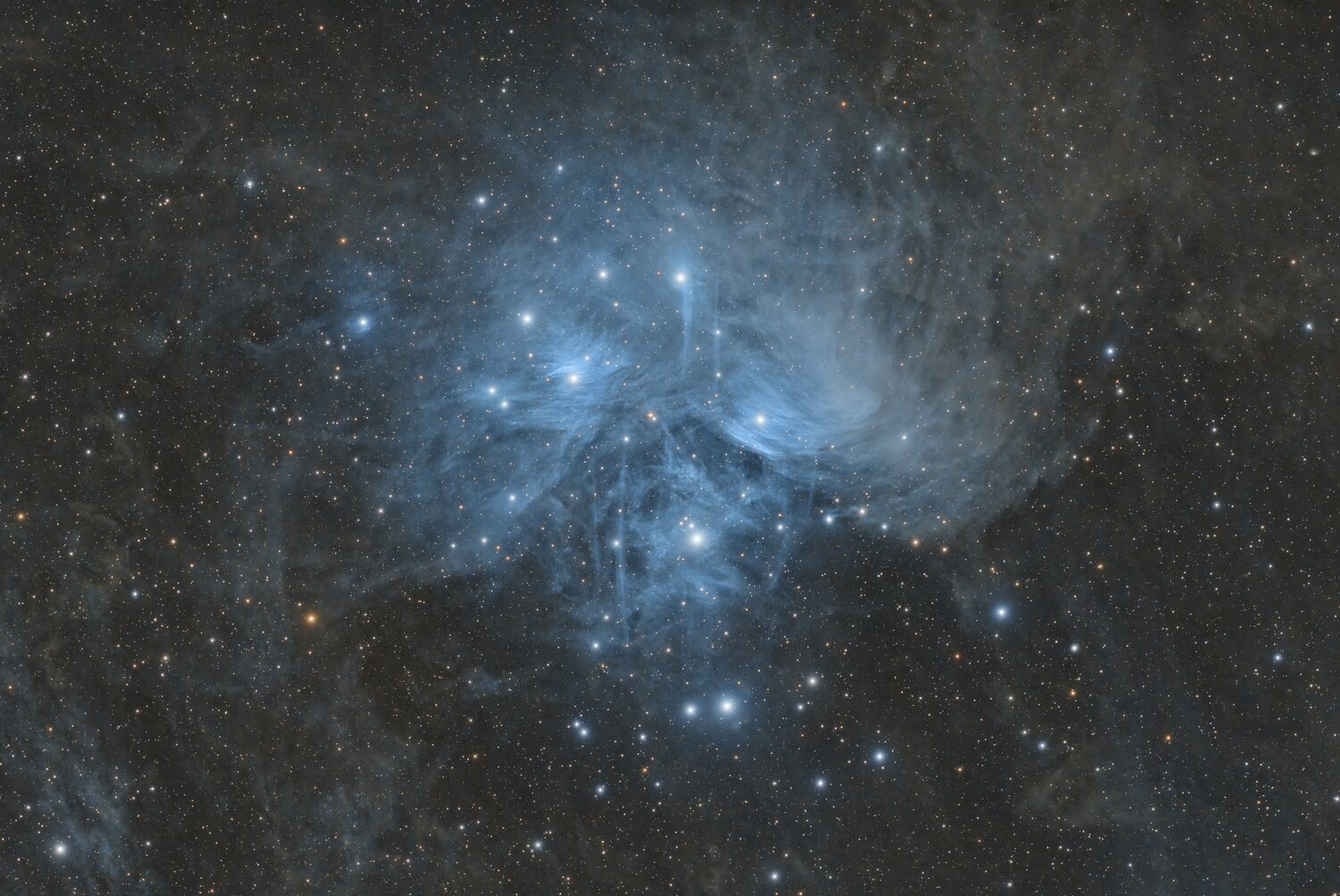

  Le 25/10/2024 à 17:17, Ant-1 a dit :
Magnifique photo !
Voir davantage
Merci @Ant-1
J'utilise un filtre sur cette caméra pour 2 raisons:
  • Je n'ai pas confiance dans le filtre intégré à la 2600MC bien qu'il soit en effet annoncé comme étant UV/Ir cut. J'ai cru constater des étoiles empâtées lorsque j'utilisais la caméra sans filtre.
  • Cela me permet d'avoir un réglage de back-focus qui tient compte du filtre et je peux alors changer de caméra (ou même de filtre) sans changer ce réglage. Comme j'ai également une 533MC qui, elle, n'a pas de filre UV/IR cut intégré cela me donne de la souplesse dans le montage.
Pour les étoiles un bon moyen d'éviter des étoiles trop proéminentes est de diminuer les temps de pose. C'est pour cela que j'ai choisi 120s ici alors qu'en général en broadband et avec cette lunette je fait plutôt des poses de 180s.
