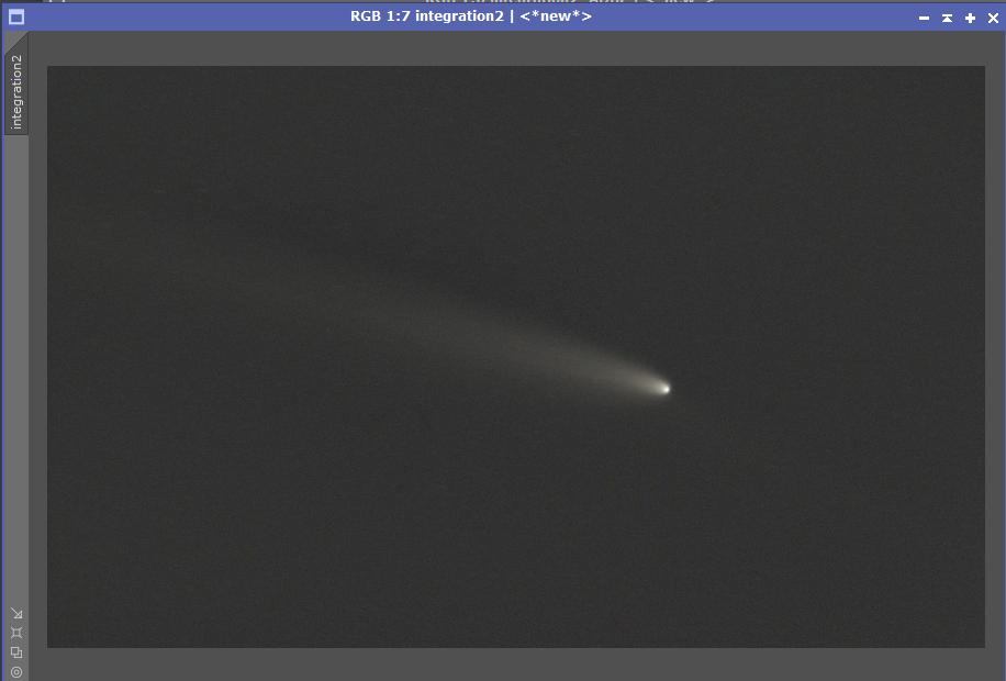

la dernière fois j'ai posté une image de la comète au 135mm avec seulement 10min cumulé.
Là j'ai fait des prises sur 1 heure à la 76EDPH par poses de 30s (114h brutes en tout) mais qqsoit la méthode, je narrive pas à éliminer les traces des étoiles qd j'empile les images alignées sur la comète :
1- méthode par réjection : (sigma low à 2 au lieu de 3)
2- méthode avec StarX sur chaque brute (c'est mieux mais pas assez)
Je n'arrive pas à faire mieux 🫤
@nico1038, je crois me souvenir que tu as empilé 1h sans trace. Tu as fait comment ?
Merci pour vos avis
a+
Sam

J'ai envi e de tester par paquets: avec 10min je n'avais quasiment pas de traces donc dès que j'ai le temps, je vais faire 6 paquets de 10min et ensuite les empiler à leur tour.
Avec un peu de chance ça va marcher.

J'ai bien des traces sur mon image alignée sur la comète. Difficile de faire autrement.
Pour limiter le phénomène il y a 3 pistes à mon avis.
1) La suppression des étoiles avant l'empilement. Dans mon cas la supression avec Starx a très bien fonctionné en supprimant toutes les étoiles et sans toucher au coeur de la comète. Est ce le cas de ton coté?
Ce qui m'étonnes sur ton image (la deuxième avec suppression des étoiles) c'est qu'on a justement l'impression de toujours distinguer les reliquats des étoiles. On voit des petits traits finis alors que, dans mon cas, ça s'apparente plutôt à du walking noise avec des structures linéaires diagonales bien visibles mais continu.
2) Modifier les paramètres de rejet en étant un peu plus agressif que d'habitude. Sur pix l'option Large-Scale Pixel rejection peut également être utile.
3) Étirer l'histogramme de manière mesuré pour cacher le phénomène car il sera impossible à corriger complétement à mon avis.

Merci, je vais regarder ça

OK je vais regrader ce large scale
Sinon, j'ai fait une réjection avecun critère high à 1 au lieu de 3 et ça améliore la situation (à partir d'image officiellement starless). Mais je suis d'accord, je suis surpris de voir que StarX laisse des traces...
Par contre, je trouve qu'en une heure, le signal est affaiblit...
Je vais teter le reste et je vous dirai
Sam
integration avec sigma high à 1.0 :
