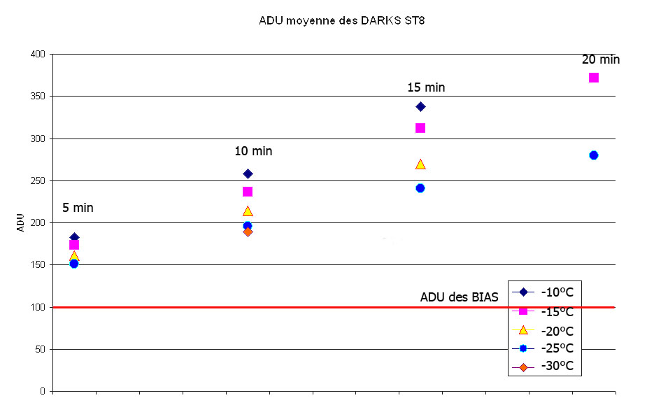

Ça ressemble a quoi un dark de 30 mn avec une Sbig et le même mais avec une Atik ??? Y a bien qq'un qui a essayé non ???

De toute façon, il faut bien comprendre qu'à partir d'une certaine durée de pose unitaire tu ne gagnes plus rien. Ce n'est pas Thierry Legault qui me contredira. Cela a encore été démontré récemment sur AS pour les plus incrédules.

Voilà une courbe des ADU de mes darks pour la ST8
Ca s'arrête à 20 min, mais je pense qu'on peut eADU%20-%20temps%20n1.jpgxtrapoler

Biquet présente une évolution de la courbe des ADU des darks. Mais les darks se font avec le capuchon placé sur l'ouverture de l'optique. Cette courbe démontre surtout les perfs du capteur et de son environnement (dont la capabilité du refroidissement).
Mais le coté limitatif d'une pose unitaire est surtout associé aux ADU du fond du ciel, mesuré, sans le capuchon sur l'optique. Il a été montré sur AS qu'il est tout à fait inutile et illusoire de prolonger des poses unitaires à partir d'un certain niveau de fond de ciel. Je parle de pose sans filtrage bien entendu.
Cela ne conservent pas les quelques % d'astams qui imagent dans un endroit exempt de toute pollution significative et qui peuvent préserver leur ADU de fond de ciel.... :rolleyes:. Les veinards...

Oui tu as raison en théorie et je suppose que tu sais allusion au bruit de lecture prédominant sur des courtes poses.
Mais ce "probléme" est surtout important pour des poses trés courtes, moins de 15 secondes peut être.
Mais peut être as tu déja essayé par toi même ?
Si tu possédes une bonne monture pour les poses longues et un bon ciel, je te suggére de shooter un objet du CP en 10 x 1 mn et le même objet en 1 X 10 mn, la même nuit et dans les mêmes conditions. Sans filtre.
Ce serait une belle démonstration pour le forum je pense.
