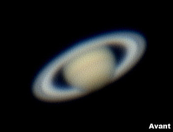

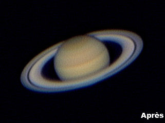

Moi je dirais que la colimation est à revoir. Une petite image pour montrer la différence que j'ai faite lorsque j'avais mon LX90 :
