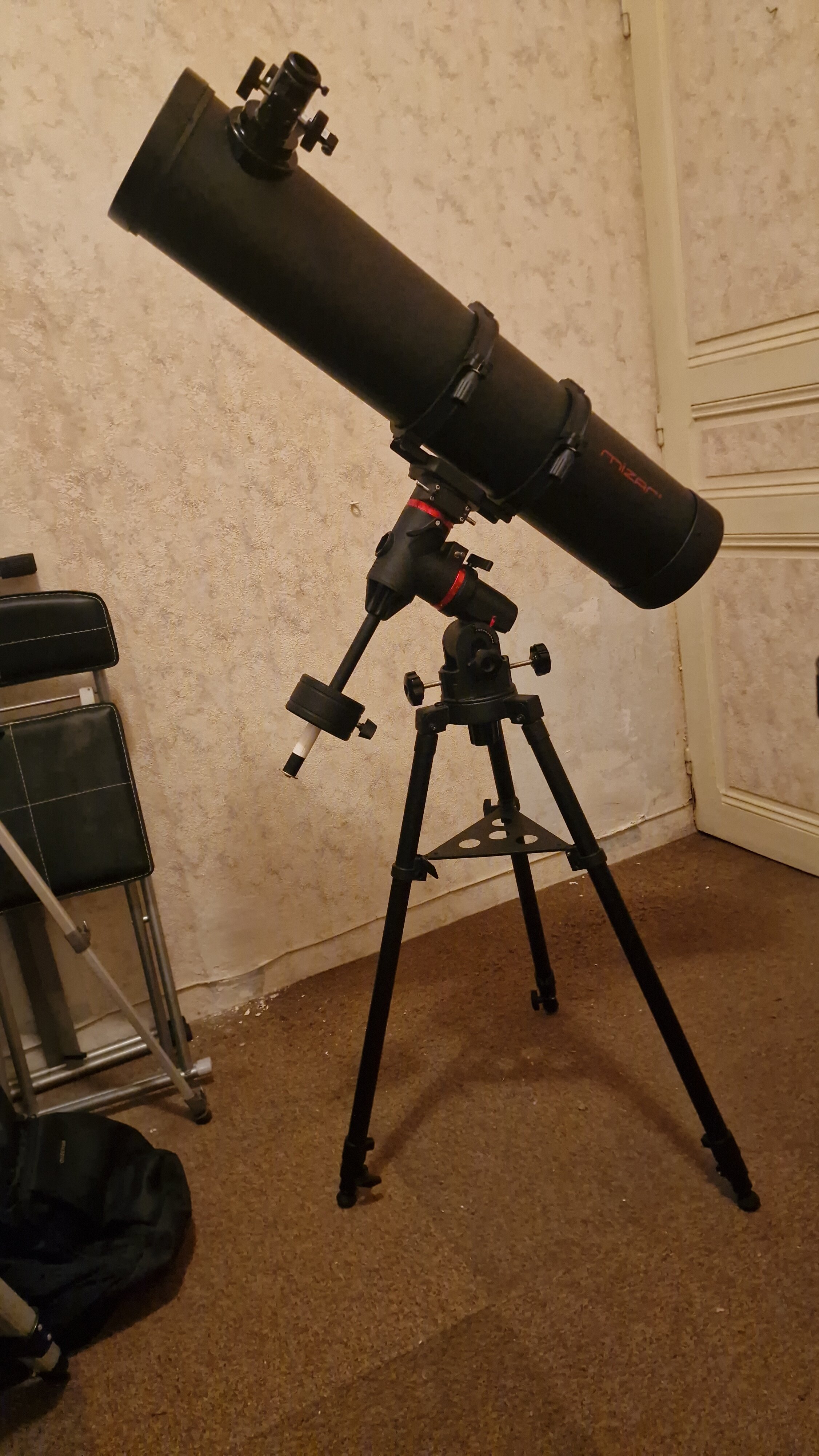

Bonjour à tous. J'ai les deux télescopes cités en référence donc cela m'a permis de faire ce comparatif.

Le Skywatcher 130/900 acquis pour ma femme, une marque connue, a priori sans surprise pour une somme moitié moindre du Mizar (193 € si mes souvenirs sont bons). C'est un Newton pur.

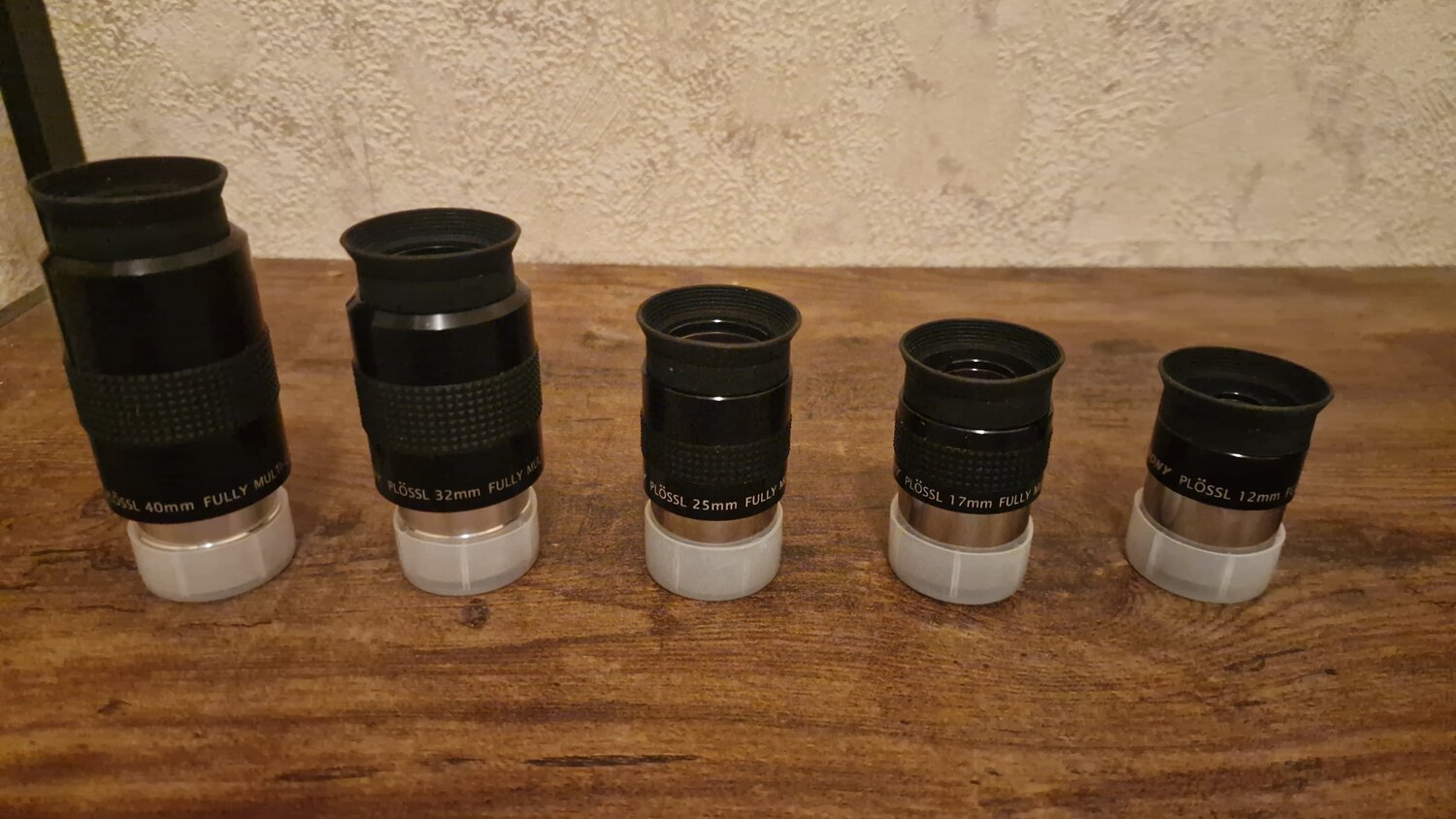

Que ce soit pour l'un ou pour l'autre, les oculaires fournis sont purement et simplement horribles. On observe la Lune, et encore, qu'avec l'oculaire de 25 mm tant celui de 10 mm est inexploitable.

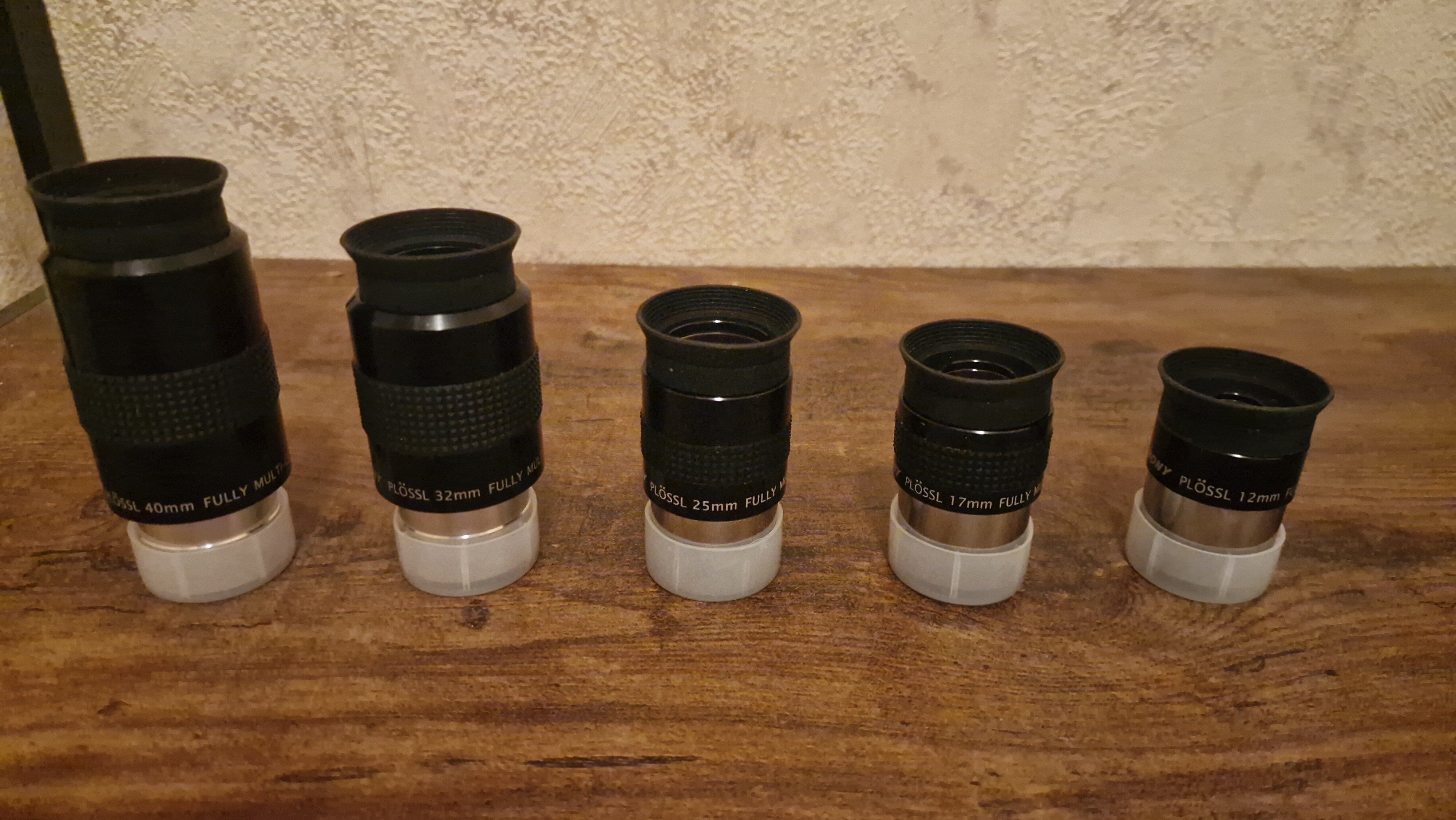

Donc achat immédiat d'oculaires. Un 40 pour avoir un grand champ, un 32 pour de l'approche un peu plus précise, et un 25, un 17, et un 12. Tout en SVBony achetés chez AliExpress pour 70€ le tout, environ, ce qui rentrait dans mon budget.
Le présent comparatif aura lieu avec ces oculaires.

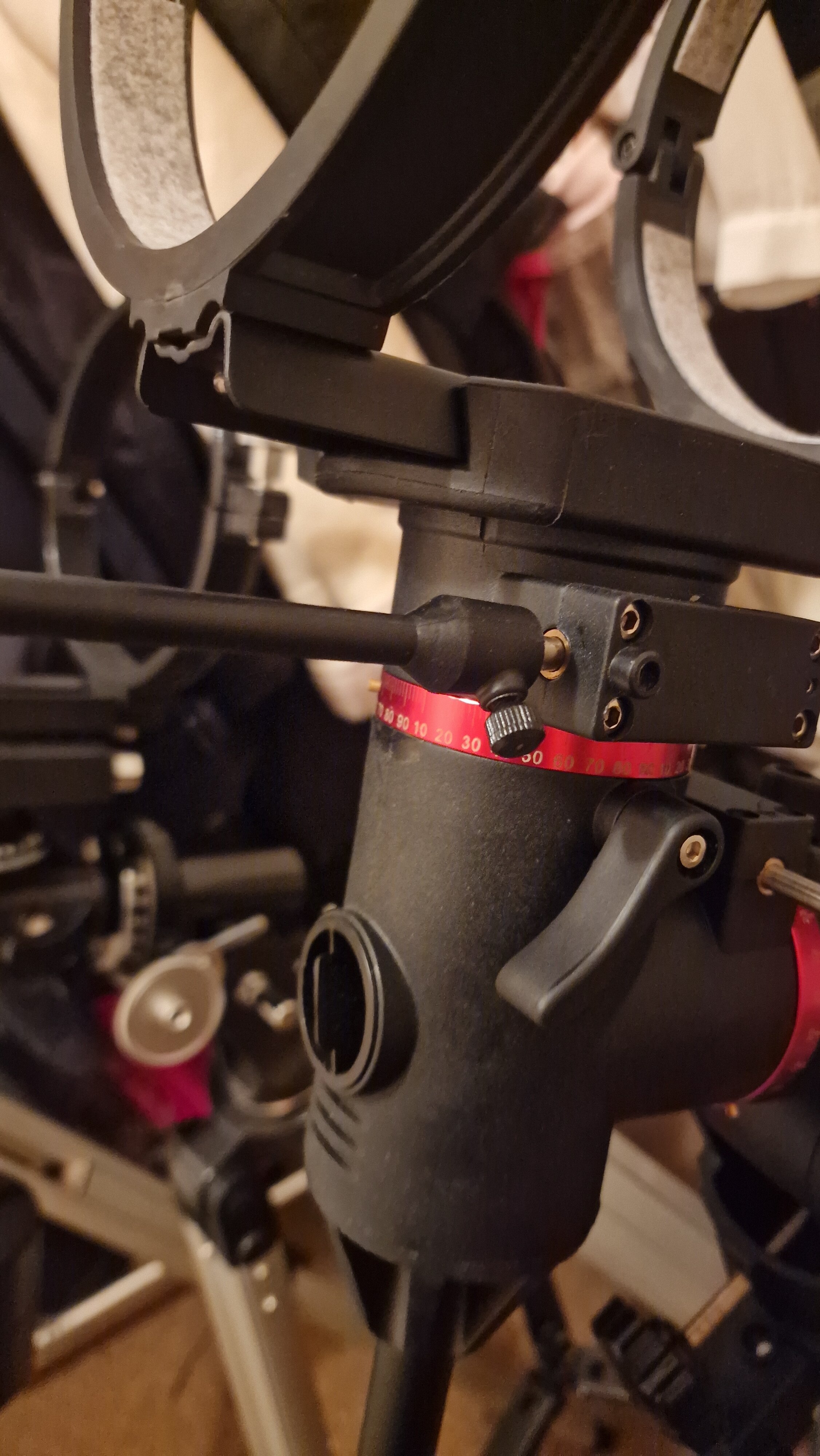

Je commence par le Mizar. La monture est solide mais cela signifie aussi qu'elle est dure en mouvement micrometrique. Heureusement, la résistance au mouvements est réglable. Le problème, c'est les tiges. On a l'impression qu'il y a du jeu dans l'assemblage vis-roue dentée mais non, c'est la vis du flexible qui ne serre pas assez sur le méplat de l'axe (voir photo 1) il faut donc bien serrer la vis. Autre action, démonter les vis micrometrique et tout regraisser correctement (clé 6 pans mâle, dite Allen, nécessaire). Remonter soigneusement. Attention à ne jamais forcer à la remise en place. C'est un mécanisme de précision, soyez soigneux en le démontant et en le remontant. Bon, ceci fait, ça va nettement mieux en déclinaison et ascension droite, c'est souple et fluide. Le montage du tube ne pose pas de question particulière sauf les anneaux de maintien qui sont en plastique. On gagne du poids comme on peut...
A propos de poids. Le contrepoids d'équilibrage est lourd. Ne vous le faites pas tomber sur le pied, vous le regretteriez vraiment très fort ! Je dis ça, je dis rien.

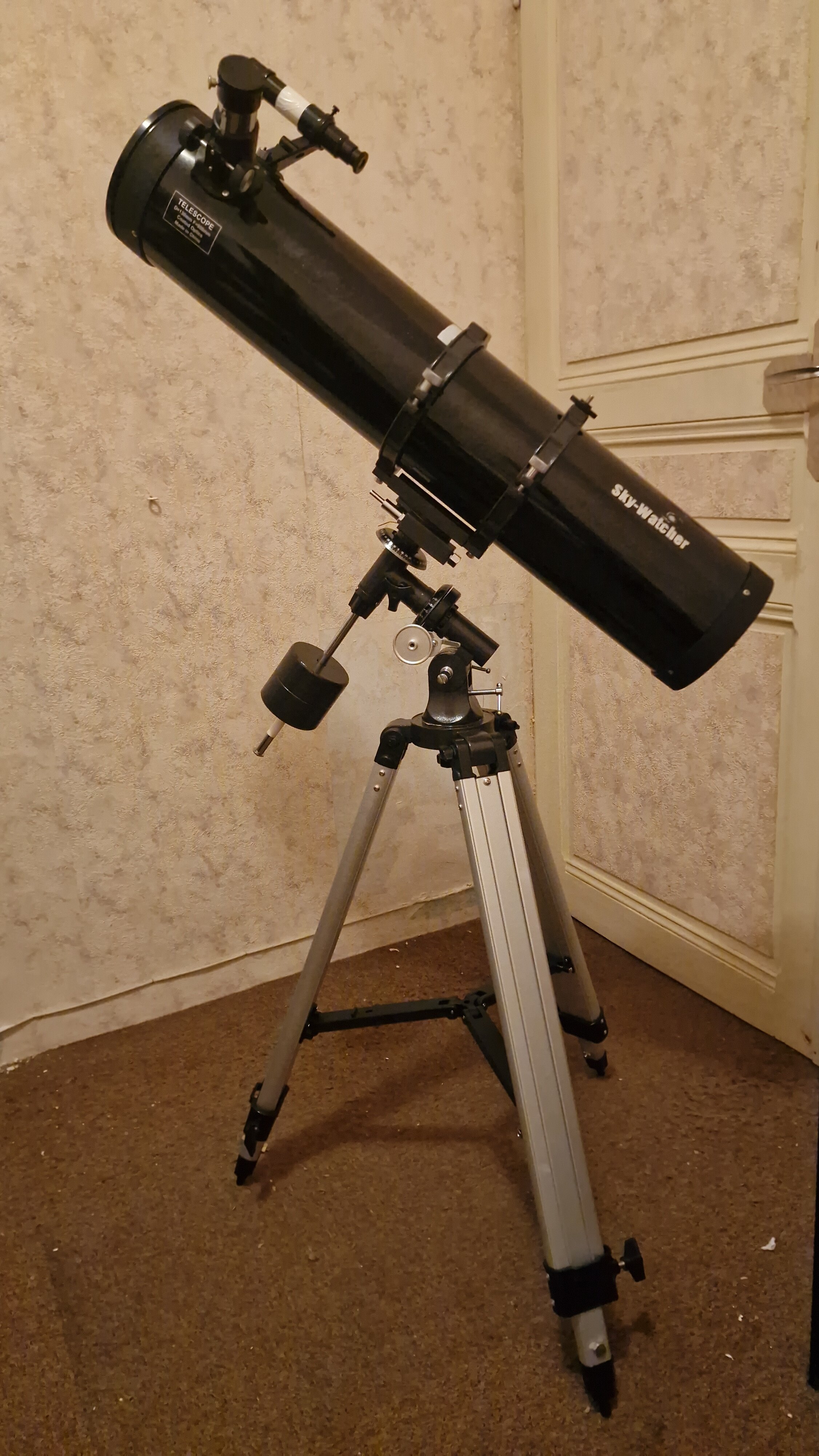

Le Skywatcher : la monture est...frêle, c'est le moins qu'on puisse dire. Gros défaut : la plage de réglage micrometrique est très courte en déclinaison, ça, clairement, c'est nul ! Pourquoi ne pas avoir monté une vis sans fin comme pour l'AD ? Mystère !
Là aussi, démontage complet de la monture et graissage avec de la graisse de qualité aéronautique de préférence, pour éviter qu'elle ne fige par basse température. Pensez à resserrer tout ce qui peut l'être sans gêner les mouvements en déclinaison et ascension droite.

Le Mizar avec ses deux vis pour assurer la stabilité de la latitude du lieu, franchement, c'est top. On sait que ce sera stable.
Le Skywatcher...ben c'est simple mais pas sûr du tout. On est obligé de s'assurer de la latitude à chaque fois. Pénible.
En orientation horizontale, en serrant la vis de pied de monture, le Mizar ne bouge plus. La mise en station sera donc conservée sans difficulté durant nos observations diverses et variées.

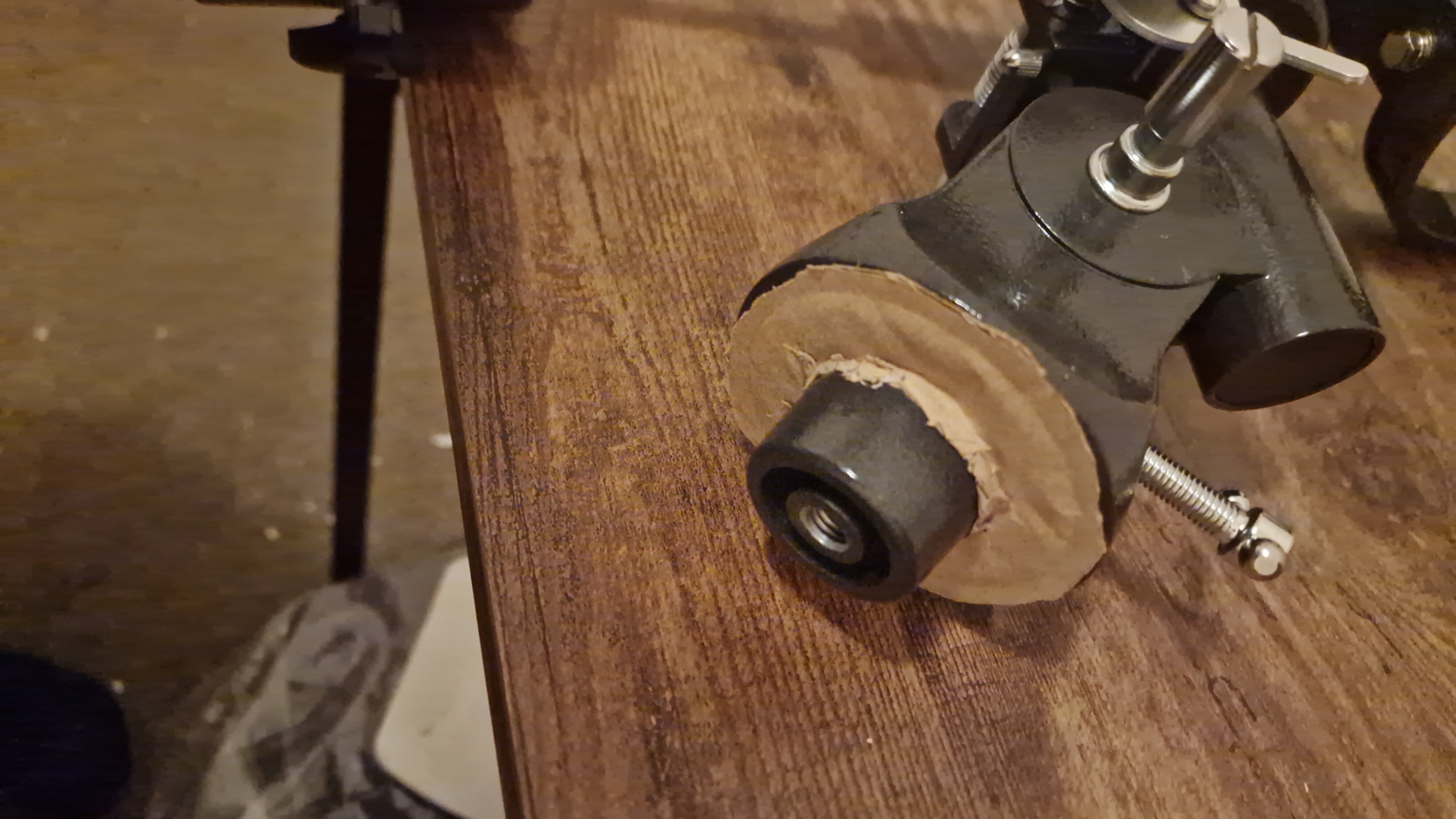

Le Skywatcher pose problème. Même serrée de toutes mes forces, la vis n'assure pas la stabilité du réglage en azimut. Ajout d'un disque en carton et le problème est résolu (voir photo).

Les deux télescopes sont montés et installés à deux mètres l'un de l'autre sur ma terrasse. Objectif : Jupiter, suffisamment lumineuse pour tester et suffisamment loin pour comparer la qualité des images observées. Ne faisant pas encore d'astrophoto, je n'aurai donc pas de photo à mettre ici. Mais la comparaison s'est faite avec deux paires d'yeux distincts, ceux de ma femme et les miens. C'est donc une synthèse de ces observations que je vous relaterai ici.

Pour mémoire, le Mizar 150/1400 est un Newton catadioptrique. Cela signifie qu'entre l'oculaire et le miroir secondaire, il y a une lentille permettant d'augmenter la longueur focale de l'instrument sans rallonger le tube. Cela a un inconvénient, ça bouffe de la luminosité. Cette considération est importante dans le cadre de ce comparatif.
La recherche de l'objet (Jupiter) est facile avec le viseur point rouge fourni avec le Mizar en ouvrant les deux yeux (technique des tireurs d'élite).

Le Mizar a sa longueur focale pour lui mais on perd l'avantage du plus grand diamètre du miroir primaire à cause de sa lentille catadioptrique.
Le Skywatcher a un plus petit miroir et une longueur focale plus courte, mais c'est un Newton pur, garantie d'une bonne luminosité et d'un bon contraste.
Les tubes sont de qualité très similaire et très correct dans cette gamme de prix. Les montures... Mizar l'emporte malgré les critiques que j'ai pu lire. Car une fois démonté et réglée correctement, on corrige facilement les défauts. La monture Skywatcher est vraiment juste pour ce type de tube. C'est trop léger et absence de niveau à bulle sur le trépied alors que le Mizar en est doté.
