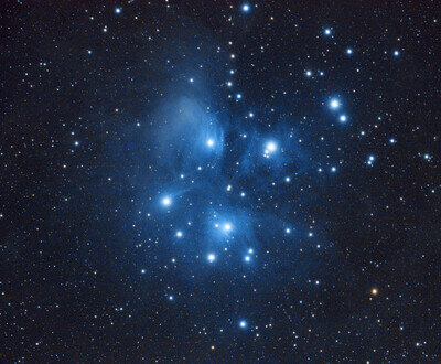

Bon, je relance le sujet.
J'ai vu un premier résultat intéressant. Le setup et les paramètres :
Nikon D5600 camera
18-140mm zoom lens @ 140mm
iOptron CEM26 mount
30s x 569 frames
60s x 205 frames
f/8
ISO 400
Résultat ici: https://www.cloudynights.com/gallery/image/167741-messier-45-pleiades-cluster/
Un autre:
Avec un DSLR, 189 subs de 15 secondes, ISO-400, F5.6
Je pensais que des subs très courtes limiteraient le signal faible de la nébuleuse, et de manière générale...
Mais au final, là aussi c'est le temps d'intégration total qui compte donc? C'est à dire que statistiquement, il y aura de toute façon quelques photos qui tombent sur le capteur lors d'une sub?
Modifié par Wan186
