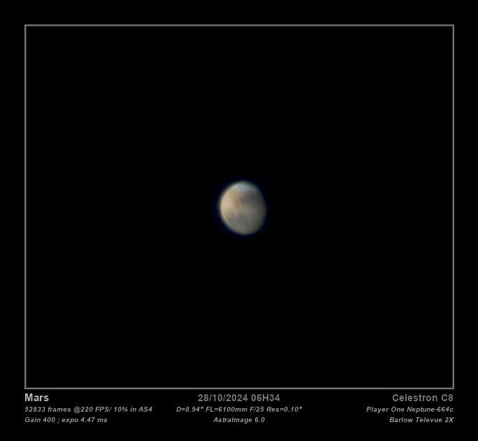

Reprise du planétaire après une longue parenthèse ciel profond.
J'ai bien galéré pour retrouver les bons réglages optiques et acquisition / traitement.
4 tentatives la semaine dernière pour me rendre compte au bout de la 3e session que quelque chose n'allait vraiment pas avec le C8, figure de collimation vraiment zarbi, pas comme d'habitude... Evidemment en voulant démonter/nettoyer l'ADC ZWO je l'ai remonté à l'envers avec en prime les prismes inversé.
Maintenant tout est rentré dans l'ordre et le C8 est à peu près collimaté.
Voici une Mars sauvée de ce carnage....

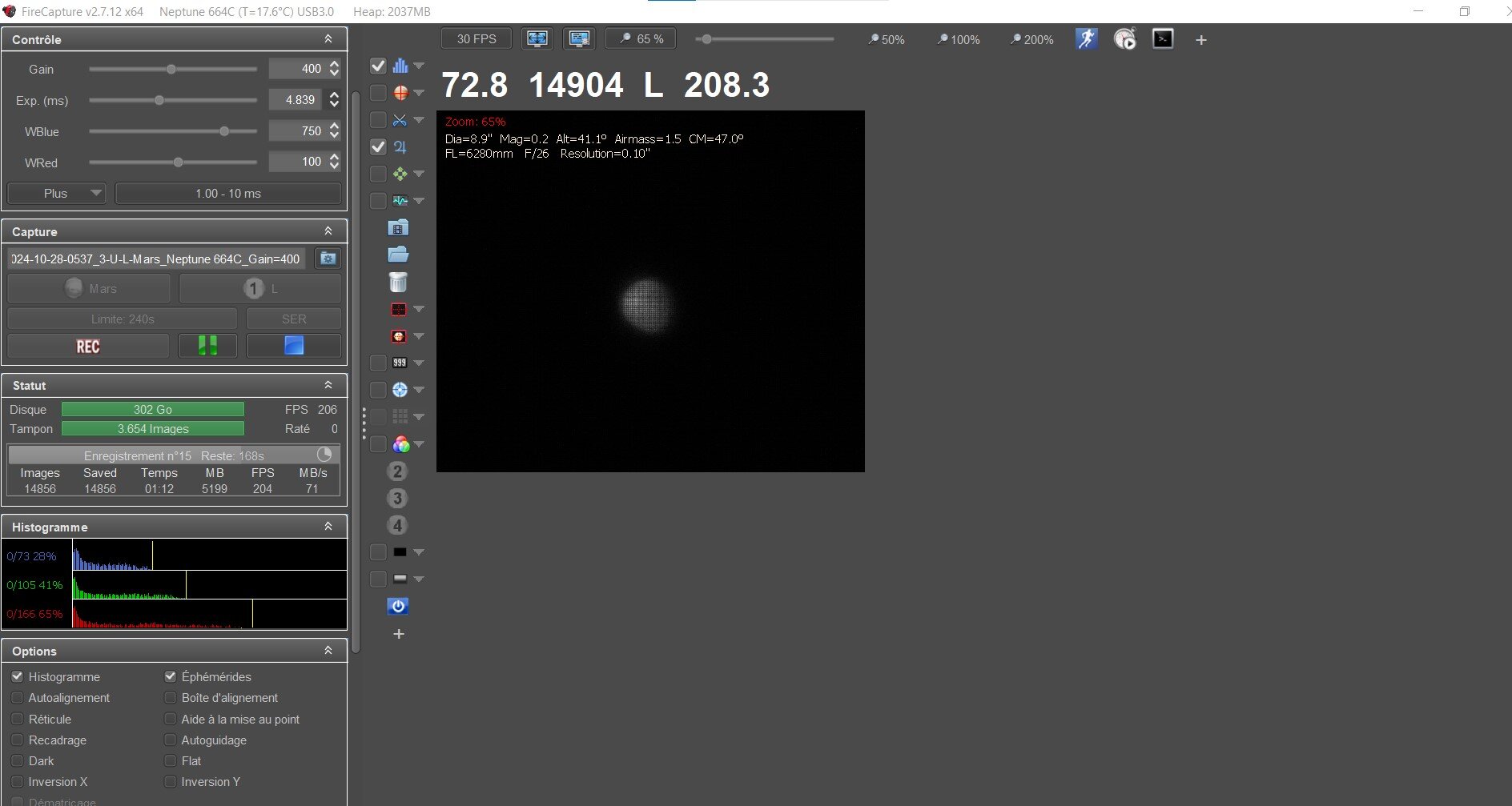

En pleine acquisition avec Firecapture:

Salut Seb
Bien belle cette prise ;)
Parfois on "perd"la main vu qu'on image pas tous les jours.

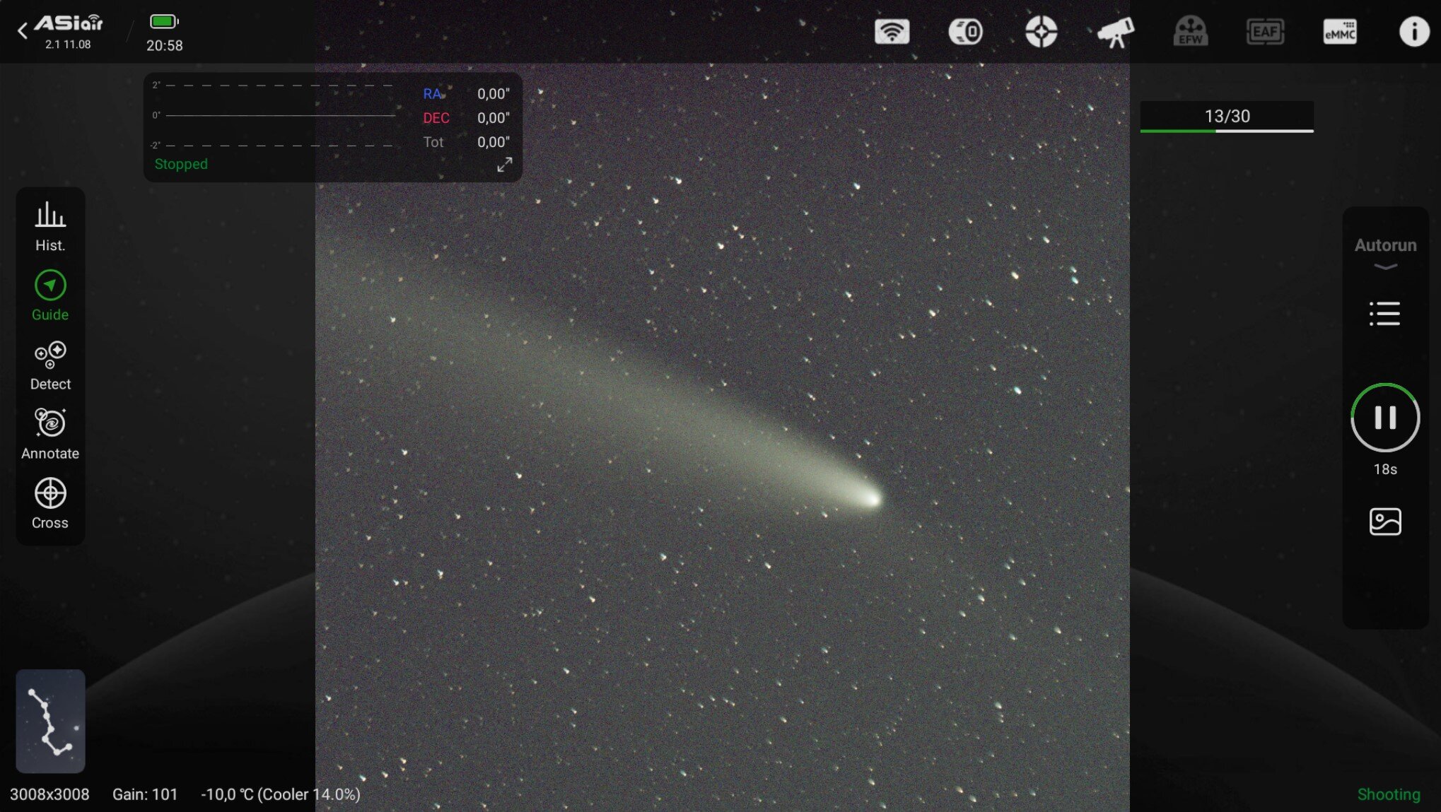

En remontant mon réducteur de focale sur la fra400, a la fin de la session, je me suis rendu compte que le réducteur était mal vissé et pas mal de buée dessus, du coup pas mal d'artefacts sur la prise de la comète, 173 poses en l'air. J'essaierai de la sauver en masquant les étoiles, un peu comme le problème des filés d'étoiles avec Sam
